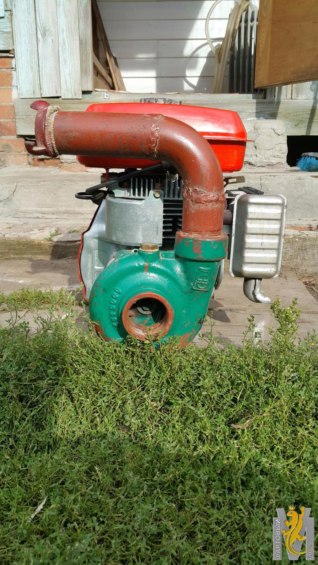

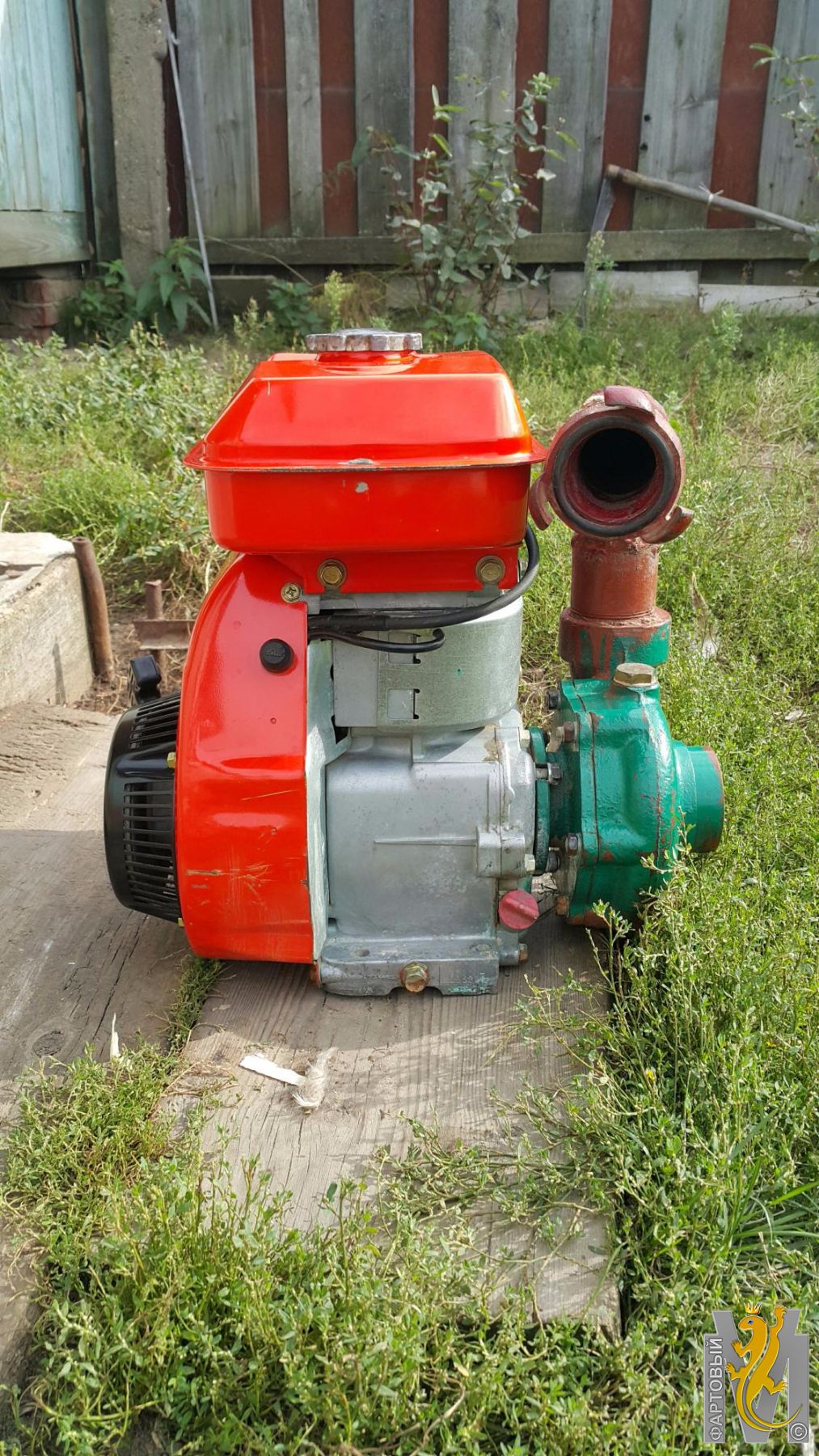

Сообщение Brobrok » 19 окт 2016, 09:12

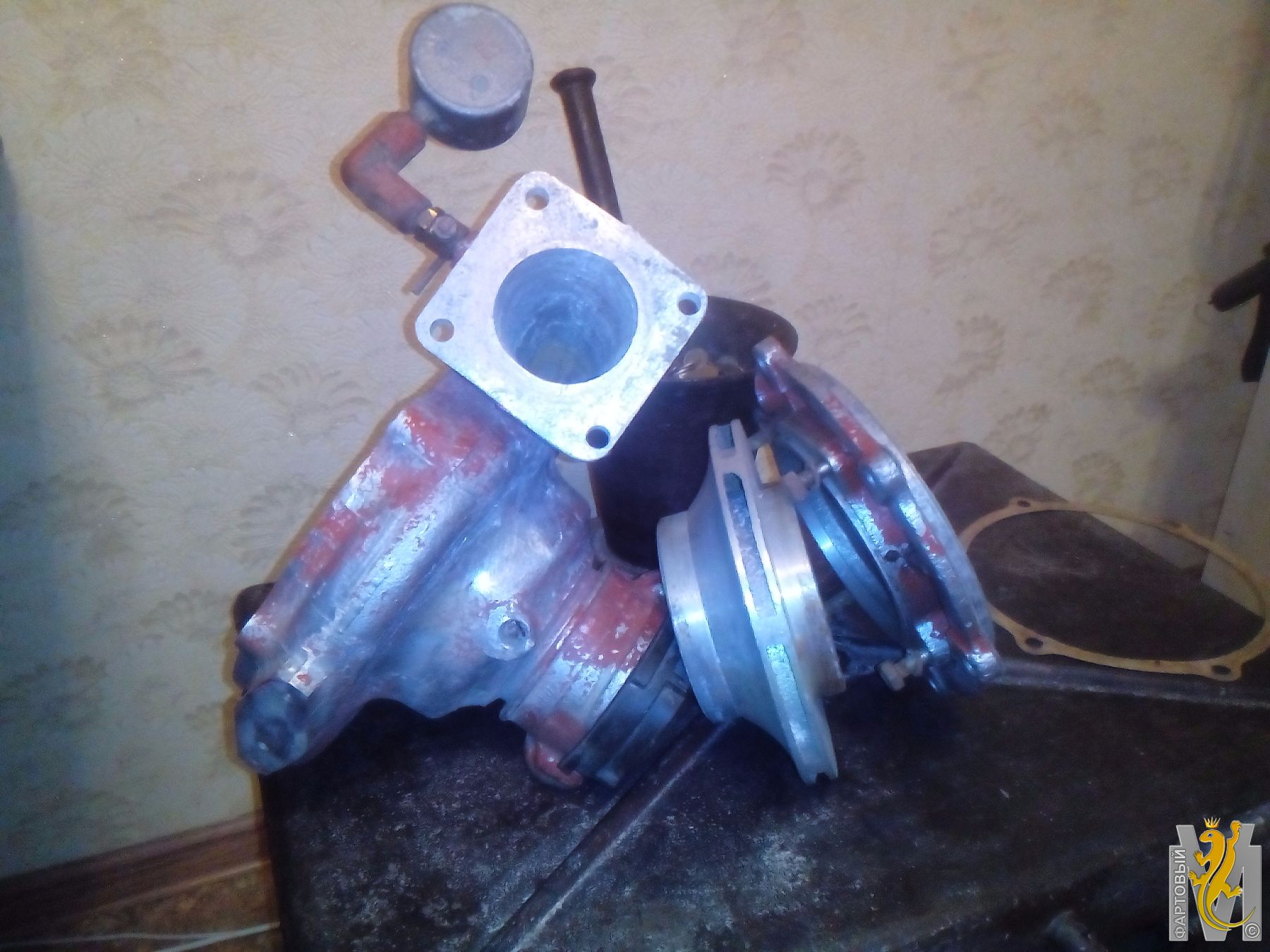

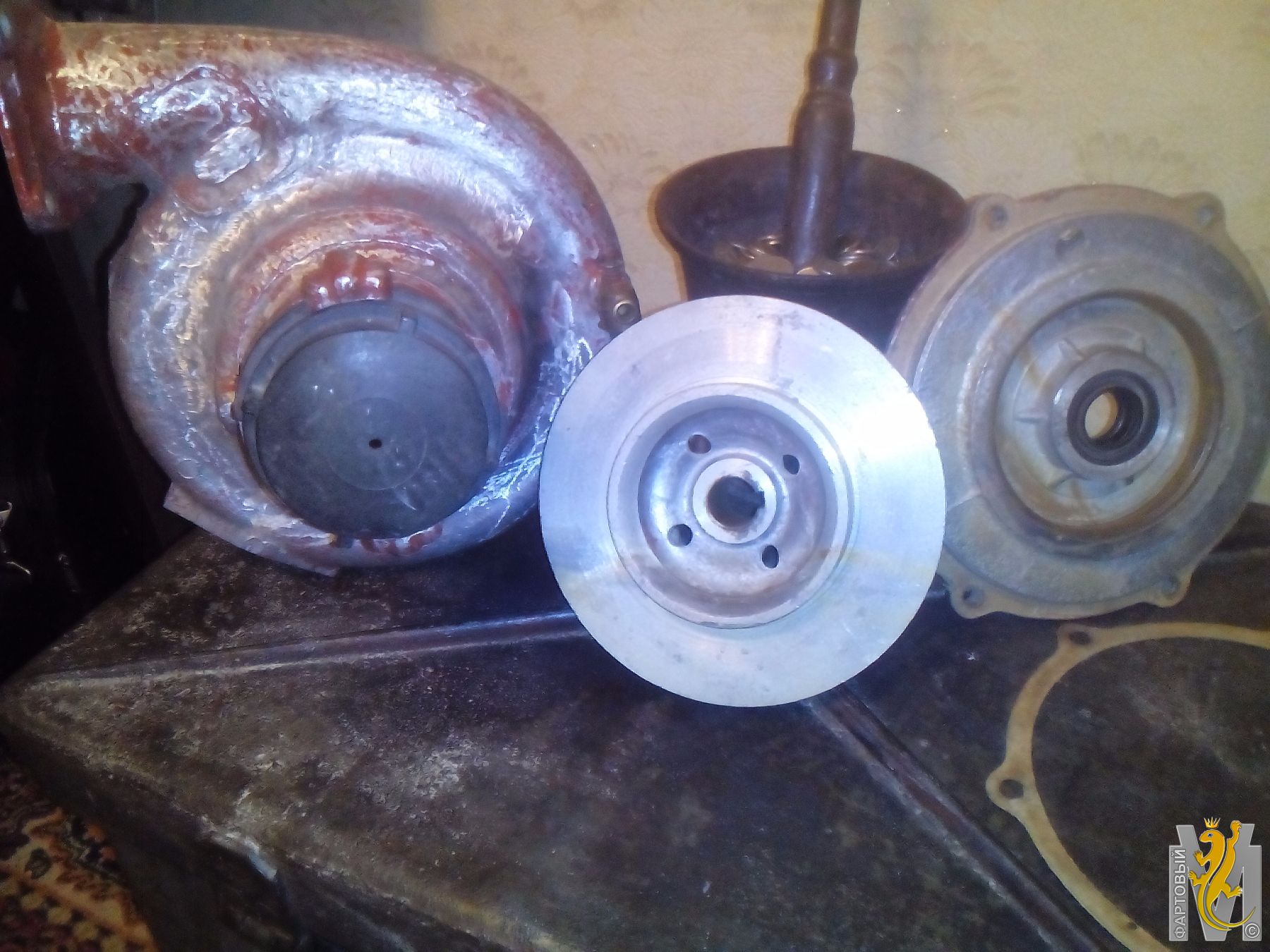

стоит такую помпу брать как думаете и на что сгодится?хозяин спрашивает для чего? я говорю огород поливать) он говорит я раз полил картошку мою у соседа на крыльце находили)) там напор говорит очень сильный
Сообщение Михалыч » 19 окт 2016, 09:30

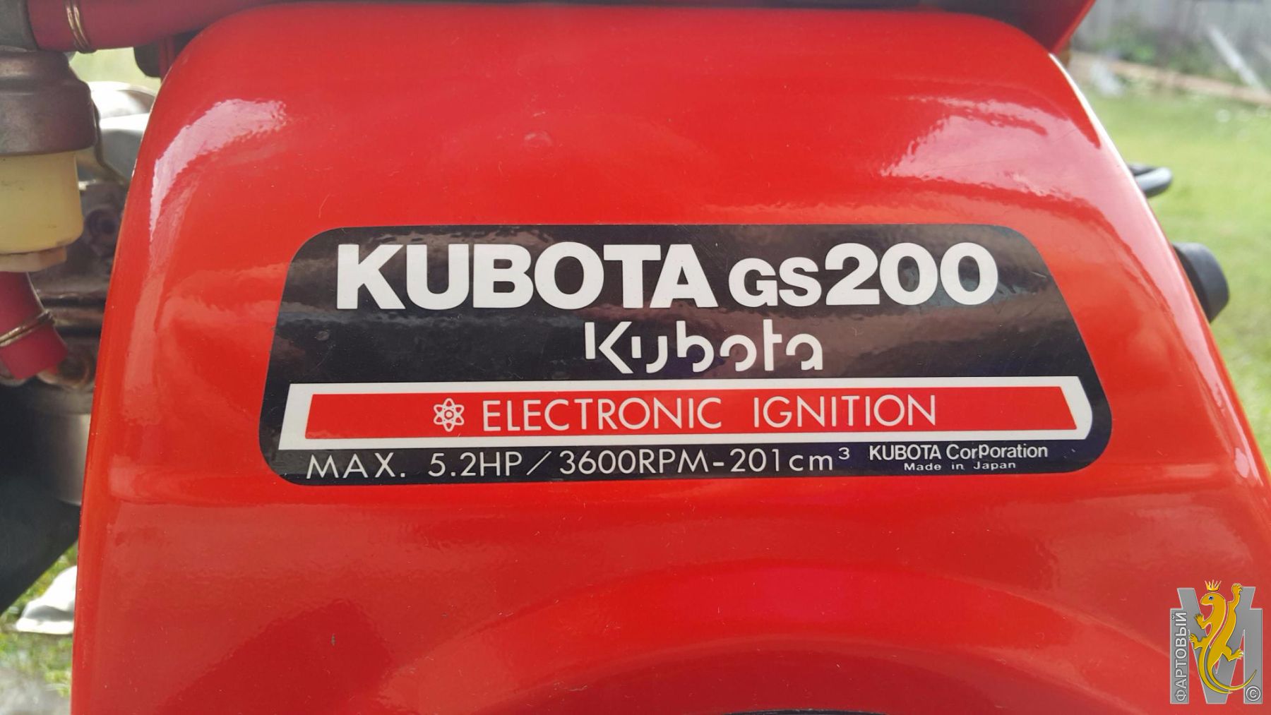

Улитка правильная, 4 такта если верить пробке на картере , характеристики в инете найди.
но качать должна хорошо.
и помпа берётся под конкретные условия добычи, а не на что сгодится :yes

В вк спрашивал уже.Сказали же,бери если 5тыс всего
75rus
Сообщение 75rus » 19 окт 2016, 09:51
brobrok писал(а):Source of the post там напор говорит очень сильный
уже хорошо *OK*
и на вид как новая, улита чугуний походу
Сообщение Brobrok » 19 окт 2016, 10:05
я посмотрел эта модель японская все с такими улитками ,так под конкретные еще рано ))) я еще не созрел для добычи я пока затариваюсь оборудованием ,изучаю от и до все и вся ,вот эту привезут на днях уже успел приобрести для разведки малышку кешин и мп 600 целая проблемма стала с заготовкой для шлюза ,кто ж ее согнет так как Михалыч штампует чтоб ровная без правилова и попадалова была)

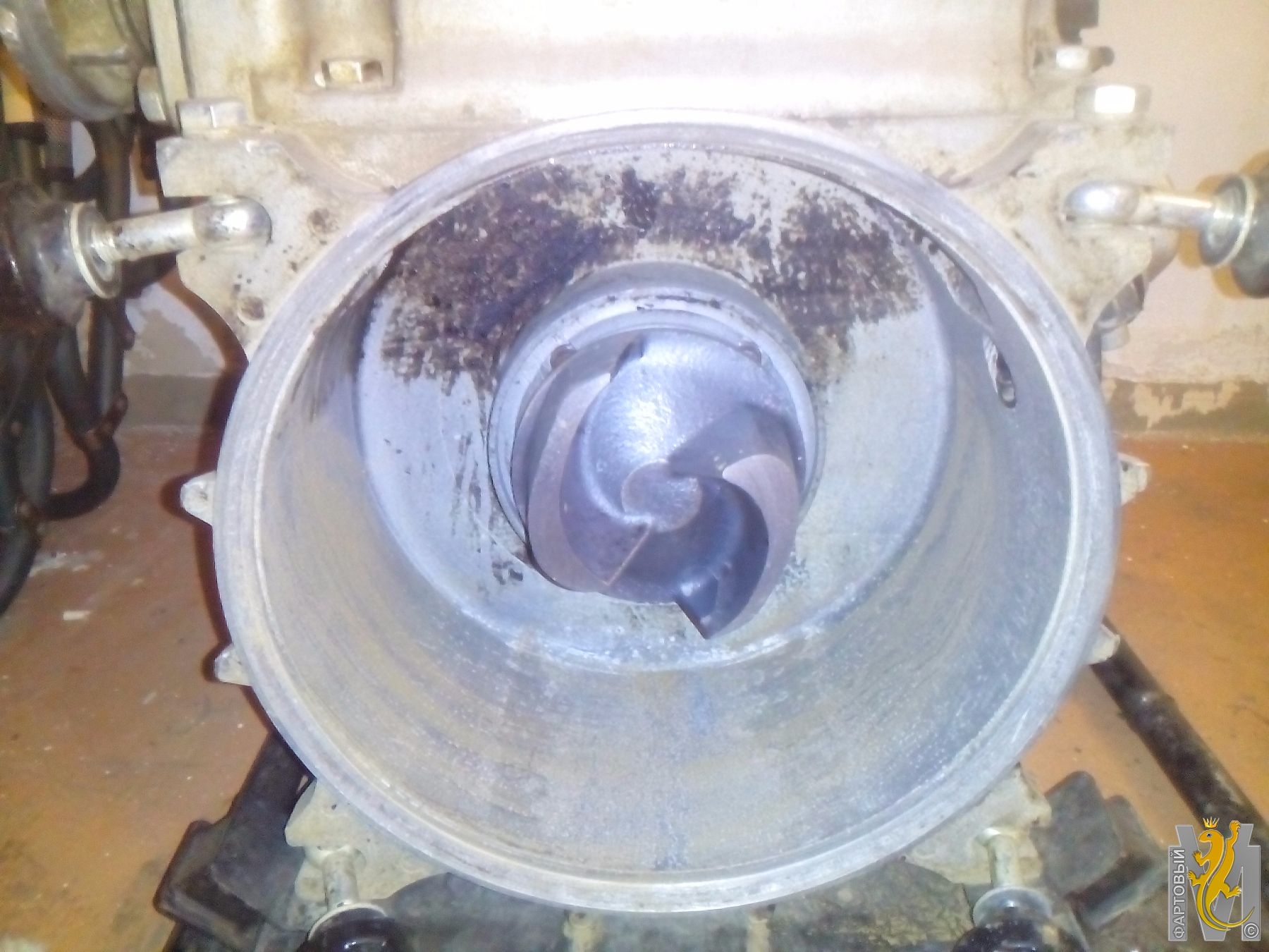

Георгий
Откуда: южный урал 74
Сообщение Георгий » 19 окт 2016, 18:06
Внутренности .
Делай, и будь, что будет.
Сообщение Михалыч » 19 окт 2016, 18:08
В ручье хватит работать, можно и меньше помпу.

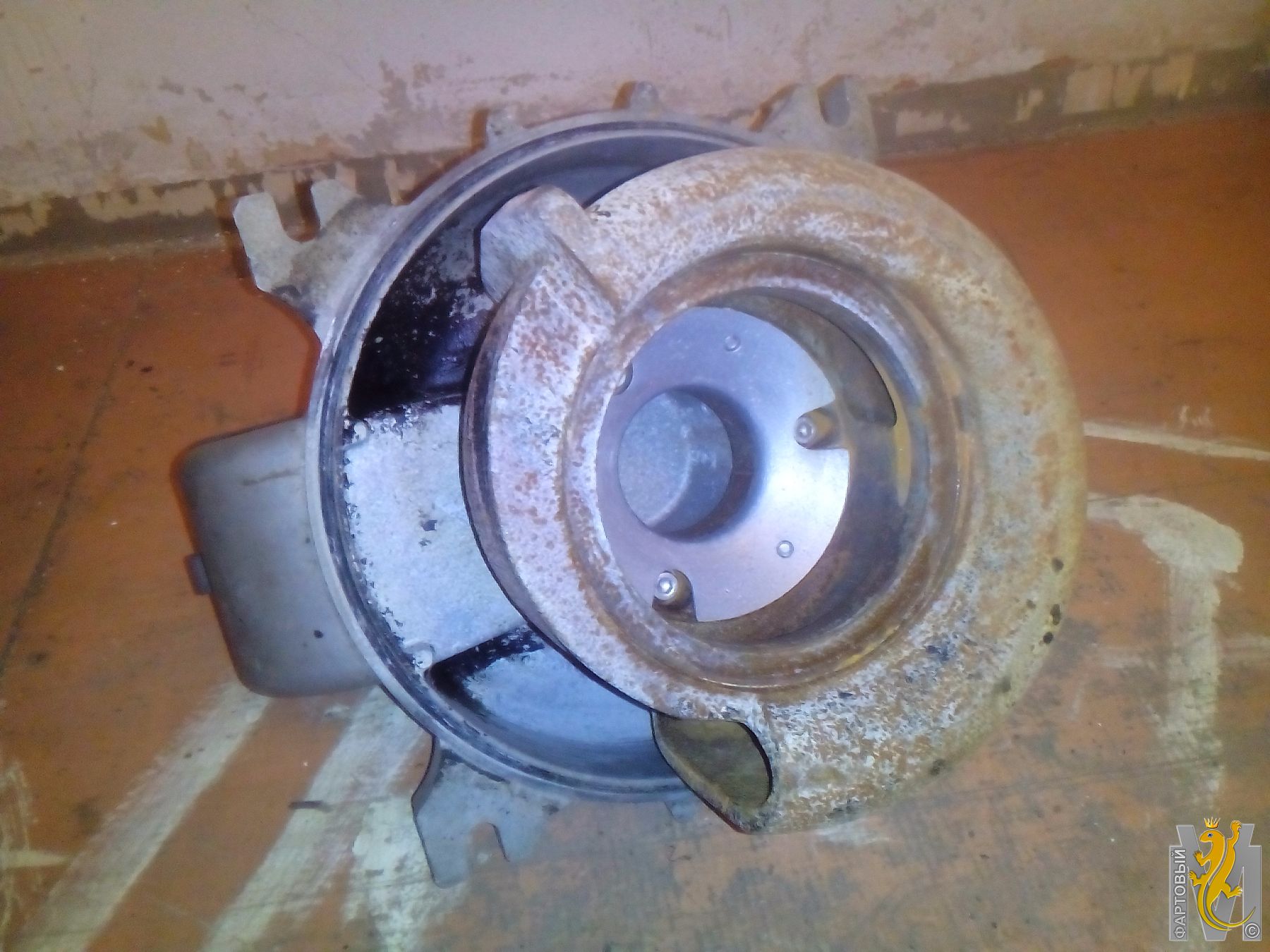

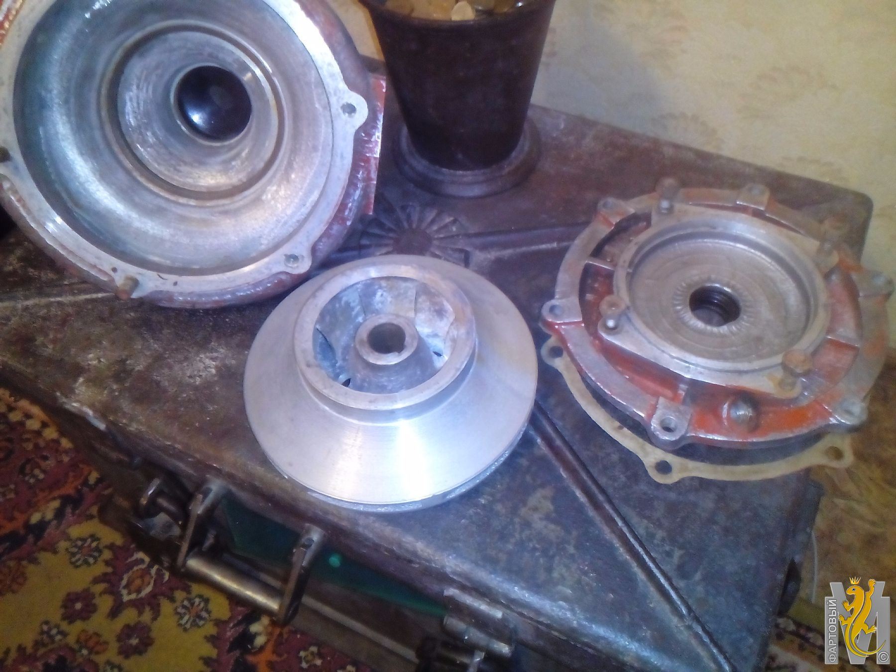

Георгий
Сообщение Георгий » 19 окт 2016, 18:14
Улита от Мп-800.За зиму воткну ее на двигатель от ОКИ.

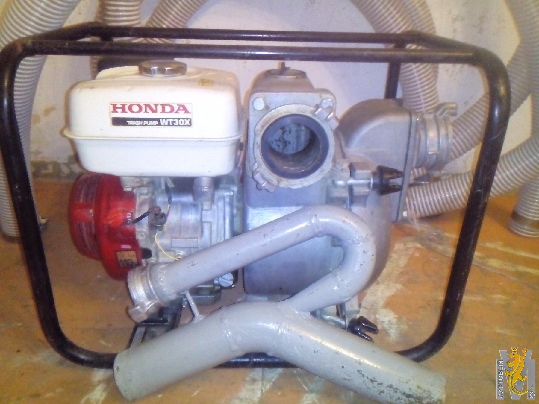

Георгий
Сообщение Георгий » 19 окт 2016, 18:25
Ну и основной момент;работает на чуть больше средних оборотах +надежность марки- это все равно разница с китаем,уж лучше один раз взять такую.

Сообщение Михалыч » 19 окт 2016, 19:22
Георгий писал(а):Source of the post то двойник рукав на 51 и хонда справляется.
Эта что на фотке не справится, у неё давление 22 метра, и подача тонна в минуту, она предназначена для перекачки воды.
воду пустить потихоньку для работы эжектора хватит, но не для размыва и работу эжектора одновременно.
все эти хонды тоже делают в Китае. :yes

Георгий
Сообщение Георгий » 19 окт 2016, 19:44
А двойник на то и нужен.чтоб перекрываться,отдельно размыв- отдельно всас !А чтоб и то и это --мп 800 улита на любом моторе больше 25 сил или как вариант на ОКУшечном двигателе.
Георгий
Сообщение Георгий » 19 окт 2016, 19:48
У меня двойник с вентилями .переваренный пожарный тройник.
Сообщение Михалыч » 19 окт 2016, 19:56
Георгий писал(а):Source of the post .чтоб перекрываться,отдельно размыв- отдельно всас !А чтоб и то и это --мп
Вот так и пиши, людей не путай.
