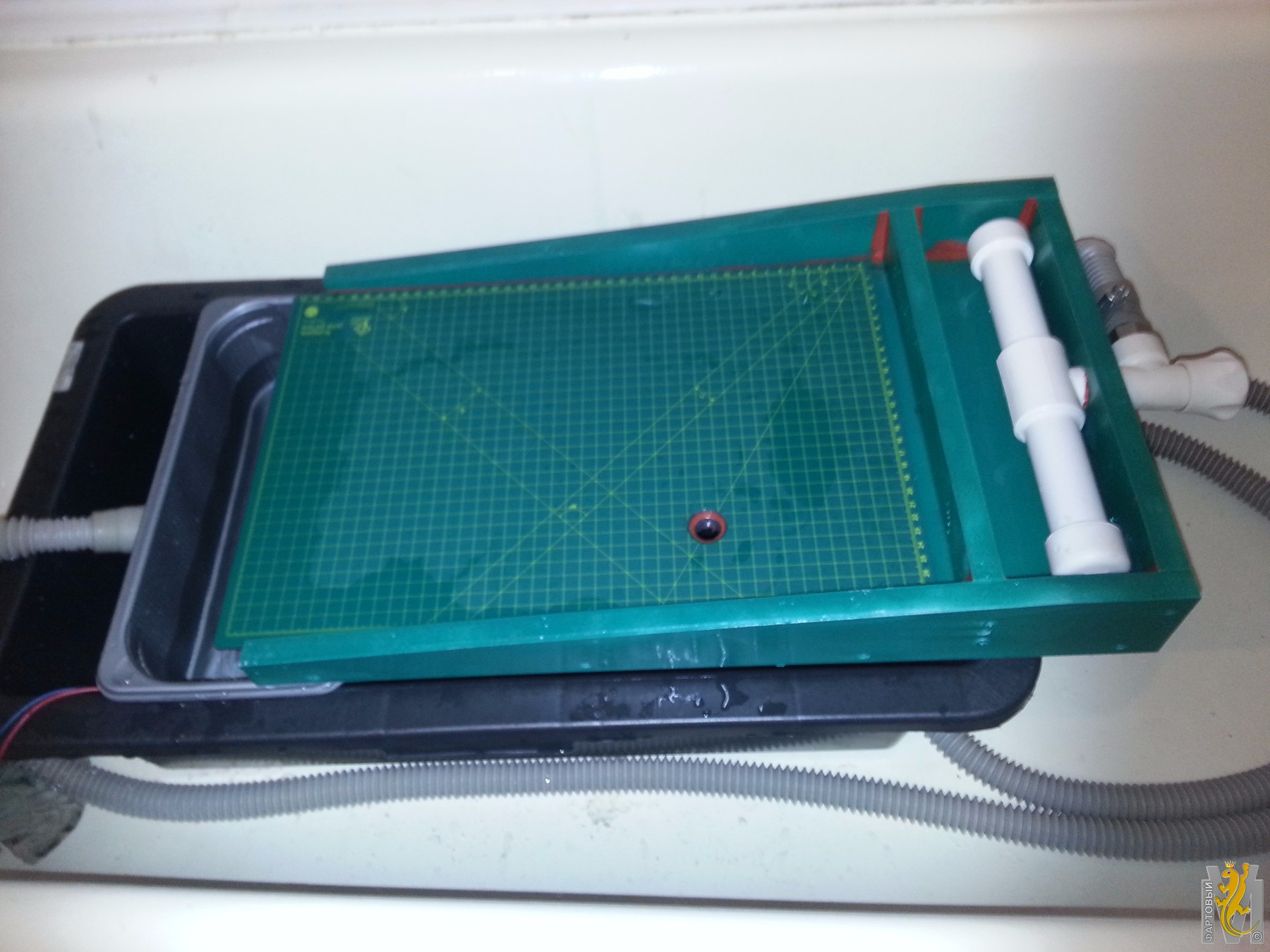

Сообщение Александр » 03 фев 2017, 17:35
Наконец доделал и я золотолова :-D
Сообщение Семьдесят девятый » 03 фев 2017, 17:37
Сообщение Михалыч » 03 фев 2017, 17:38
Испытай хоть на стружке свинцовой, а то так и простоит как у меня третий год :ugarau
Придумал новый стол, надо строить, только вот когда :(
Сообщение Александр » 03 фев 2017, 17:42
Испытал.есть пару грамм. Вроде как лежит,не сносит.надо песка наковырять пойти во двор.а то может и песок лежать будет :ugarau
Сообщение Михалыч » 03 фев 2017, 17:46
Стол для пыли делают, а не для того что пальцами можно взять :yes
Сообщение Михалыч » 03 фев 2017, 18:05
И стол не нужен значит :yes
