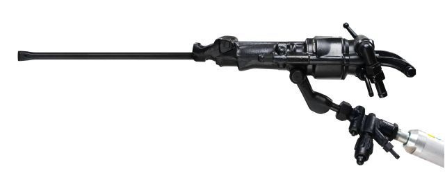

Сообщение Vlastimir » 10 фев 2017, 20:39
Михалыч, я так предполагаю это станки для вертикального бурения на прочной основе и станине, возможно даже с функцией крепления к грунту. А как этим аппаратом бурить грудь забоя? (по горизонтали). Если в то место где бурить можно подвести эти мото станки, то я думаю туда можно подкатить и САК с хорошим компрессором. тогда можно и качественную ПРку приволоч. например которые у Атлас Копко. отличная весч. советую
ссылка http://almaty.all.biz/pnevmaticheskij-s ... or-g352245
Vlastimir
Откуда: Юг Сибири
Сообщение Vlastimir » 10 фев 2017, 20:42
С пневматическим телескопом (ногой), настроил и только гашетку успевай нажимать и пивасик открывать :bariga:
КРАСОТА а не работа)))

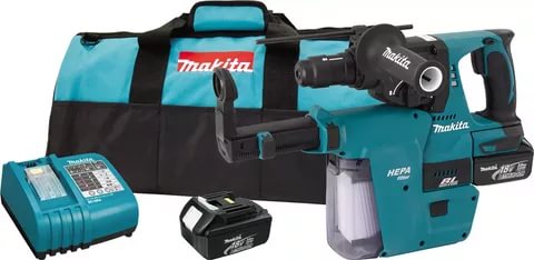

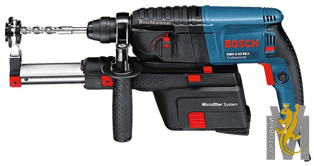

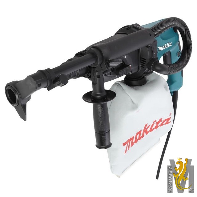

Сообщение Васька Берия » 13 май 2017, 11:29
Доброго времени суток господа старатели. С видимой жилы, метал можно извлечь перфоратором с пылесосом. Практиковали в шахтах и штольнях этот процесс.
Содержимое мешка вятряхиваете в емкость, маленькими частями засыпаете в ступу, раздалбливаете до состаяния муки, далее сеете и отмываете в доводочном лотке или шлюзе, бубыль-гуме...
