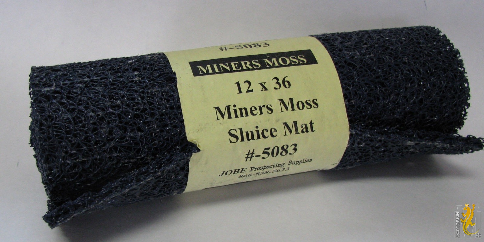

Brobrok писал(а):Source of the post станок стоит и льет как ролтон лапшу только силикон соответственно в одном направлении а не для пульпы
Не путай лапшу и мох. Мох идет лоскутом, причем непрерывным, шириной 91 см и длиной бесконечной. Его потом уже режут на длину 6 м, но можно заказать и 12 метров и любой другой длины. Но ты видимо не представляешь всего техпроцесса. Ворс ковра - это множество нитей которые отливаются одновременно из множества литьевых форсунок. Материал идет в горячем состоянии. Если мох с основой - автоматически подается основа, к которой прилипают нити. Если мох без основы, то очевидно нити укладываются на отполированный до блеска хромированный барабан большого диаметра. Барабан соответственно вращается. А так как барабан вращается - то лолучается тот самый сдвиг - волос коснулся барабана - прилип (слабо ) пошол вверх - барабан провернулся, волос пошол вниз. За счет этого и получается небольшой наклон ворса в одну сторону.
Санек. Отрывать основу не нужно. Как видел на фото у меня мох тоже на основе - и тоже прекрасно ловит. Основа нужна для удержания частиц когда поднимаешь покрытие со шлюза. И что там снизу - войлок, или основа - металлу по.уй - ибо сверху забивает тяжелой фракцией, а поперек мох прижимается рифлями - если упало на основу - оно никуда дальше рифля не упалзет.
Ну и по секрету я Вам друзья скажу. Неважно чем застелена колода - если шлюз сделан правильно, а голда идеально отмыта - то она осядет хоть на чем. Я например изготовил колоду и застелил ее резиновыми коврами Амур 362 с наклонной ячейкой. Проброс - НОЛЬ - ставили на сброс колоду от Михалыча с настоящим ЗМ - ни единого знака. При этом на моей колоде нет рифлей. Для Вас это пока из области фантастики - но кое кто из наших джентельменов видел работу этой колоды, а все желающие смогут ее увидеть только на слете 2017, и то, если он будет проходить у меня. Там и сможете проверять свои колоды ставя их перед моей - то что у Вас пролетит - в моей осядет. И ковры не забивает гематитом - хотя такого количества черного шлиха Вам в жизни еще не приходилось видеть и вряд ли где то вы такое увидите :ugarau

Всеславович, ты кто по гороскопу ,на отчима моего похож ,тот тоже как поймает свою волну так ему хоть в лоб хоть полбу,все я понимаю как он отливается про барабан не знал конечно знал про ленточный конвеер ,просто не люблю писать такие поэмы ,в крации описал ,так как же ты говоришь одинаково будет ловить что с основой что без основы,пыль будет ждать пока ее песком прижмет чтоль? не будет она ждать вымоется со свистом ,не просто так же придумана подложка ,на основе будет держать только то что зацепится сход пыли неизбежен для этого шерсть или войлок но лучше шерсть я думаю плотная все уже проверено перепроверено да и логичесски даже ребенку понятно будет че к чему и почему,а вообще когда покрытие снимают под шлюз тазик ставят ,и какому металлу п...й? тяжелому да а легкому нет ,сам то я видел как себе стелил 5 сеток три шлюза один в один еще и в конце ковер 3на 3 расстелил на весь овраг там то конечно у тебя муха не проскочит :-D а вместо всей этой электрички хватит одного шлюза как у Михалыча застелен вот и вся разница

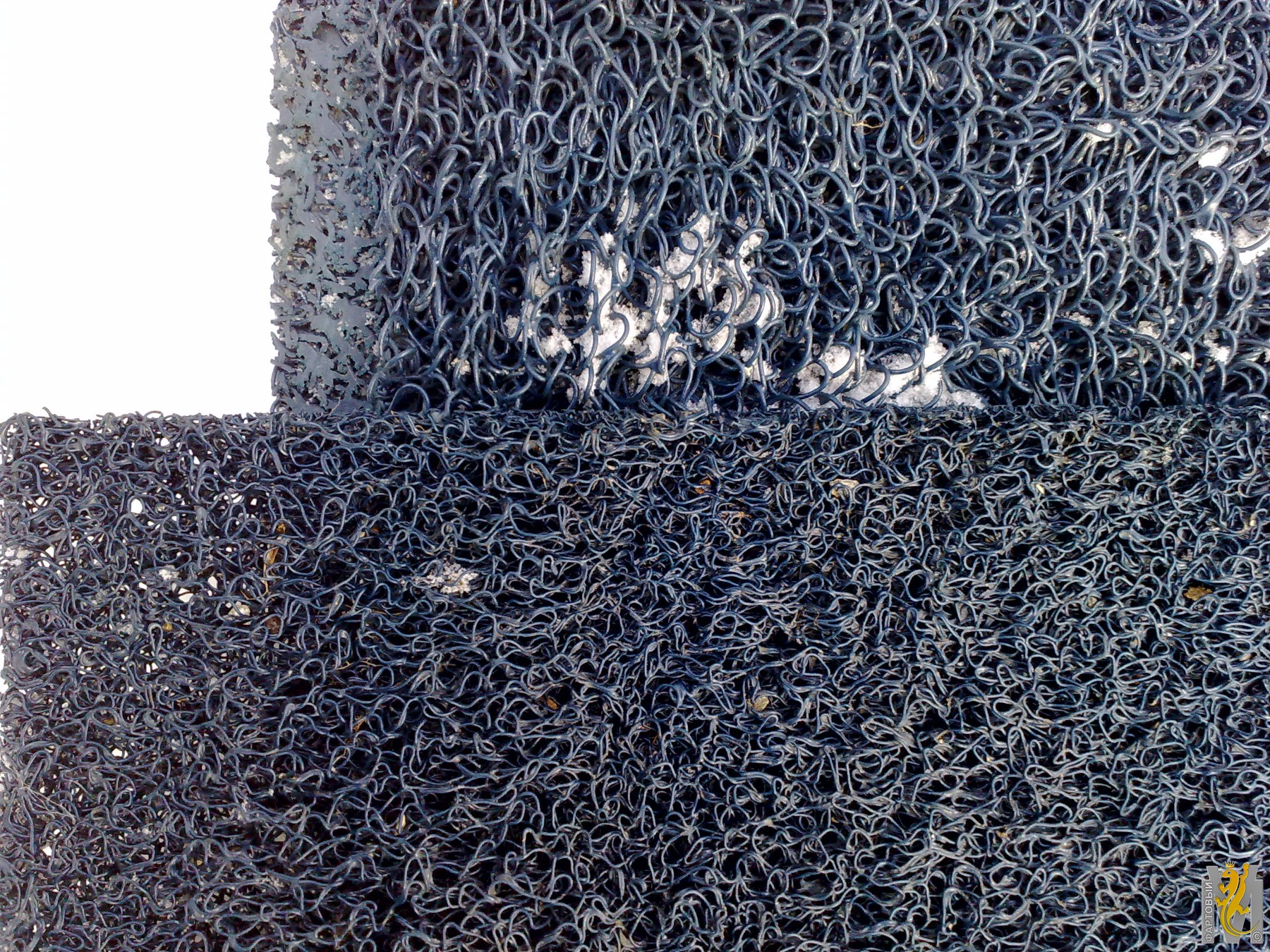

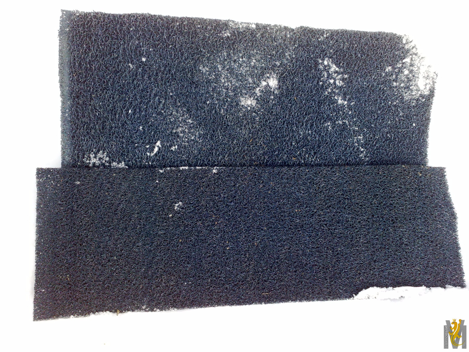

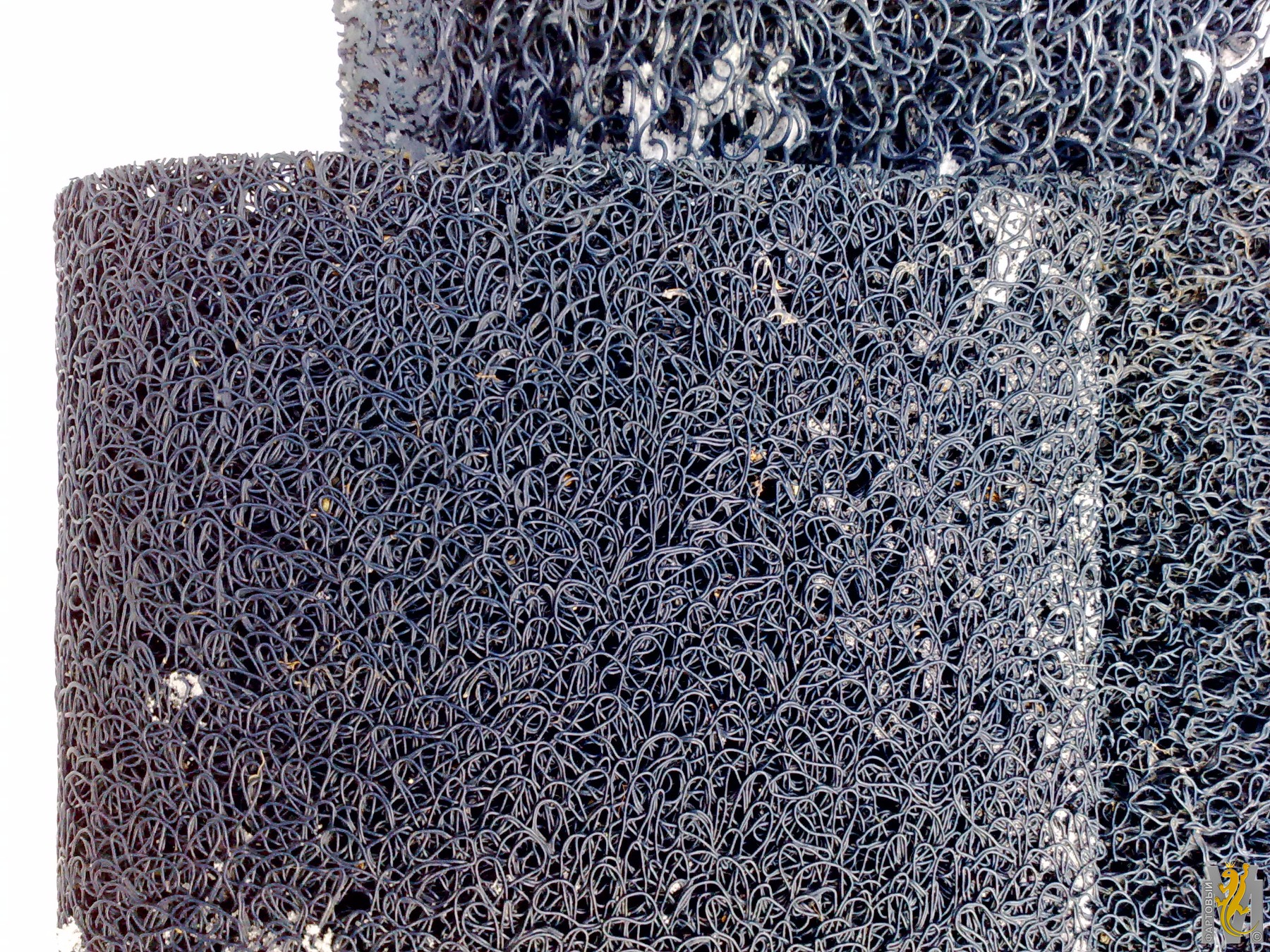

В общем и я не поленился и сходил пощупал мох. На всех фото - верхний - на основе ЗМ8150 16 мм, нижний ЗМ без основы 9 мм. На морозе 20 градусов - тоже задубел и тот и другой, но при нажатии на ворс - ворс потихоньку распремляется - то есть пружинит. Про мох с основой - понятно - где подача а где слив.
Теперь разберемся про мох без основы. Достаточно посмотреть на мох с обратной стороны и сразу станет все понятно.
Одно фото - общий план - на основе мох - подача с лева - сброс с права.
Мох без основы - раскроен с нарушением - раскрой повернут на 90 градусов.
В общем - изучайте - на фото все видно и очень хорошо.

ну так ты ж говорил у тебя там на куб породы два куба шлиха )) конечно на твоем месте будет забивать сильно ,вот кстати который нижний с крупной жилой похож на настоящий а верхний пожож на китайца у них тонкие жилки ,конечно -20 все замерзнет но видишь он обратно выравнивается ,значит работает,я ищю себе без подложки и с крупной жилкой как у тебя нижний ,с него будет лучше вымывать и меньше забивать песками

Brobrok писал(а):Source of the post я ищю себе без подложки и с крупной жилкой как у тебя нижний
Это ты правильно мыслишь и ищешь. Мох действительно мягкий и эластичный. Кидаешь в поток - я про мой на основе который - и он ловит прекрасно - безо всяких рифлей. С рифлями конечное лучше.

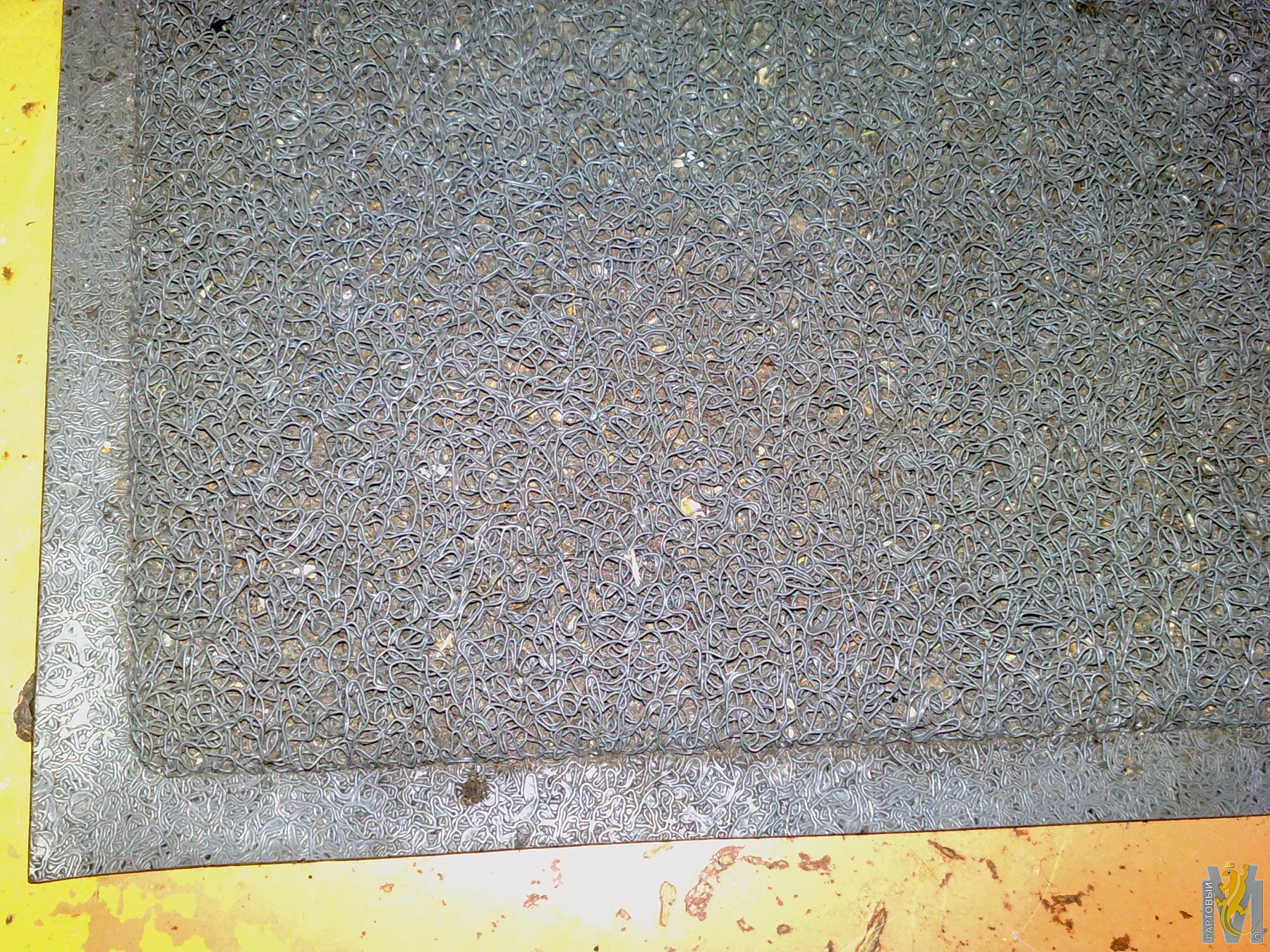

51Evgeniy писал(а):Source of the post Других производителей смотреть надо. Вцепились в один, а их достаточно много
Евгений
Посмотри внимательно на свое фото - под увеличением - и все станет понятно. Этот кусок отрезан из рулона - точно так же как я и писал - плетение поперек потока - а должно быть плетение повдоль. Особенно это хорошо видно на фото в левой стороне. Если эту поверхность - хотя она нижняя - расположить вверх - то поток пульпы должен идти слева на право. Ты думаешь что производителей очень много :ugarau - ничего подобного - пока что их два это точно - это ЗМ и Китай - а остальные - перекупы, которые производят раскрой, упаковку со своими логотипами, и продают по завышенной цене. Есть еще несколько фирмочек которая выпускает грязевые коврики под ноги - но они вообще ни о чем - типа что на фото - цена таким по 39 рублей за ковер.
Сообщение Brobrok » 09 дек 2016, 13:27
Всеславович писал(а):Source of the post Этот кусок отрезан из рулона - точно так же как я и писал - плетение поперек потока - а должно быть плетение повдоль.
вот ты глазастый и в прямь отрезок там поперек :yes

А в целом есть мох без основы имеющий направление и не имеющий направления плетения нитей. Маркировка направления плетения нитей не наносится. Направление видно на глаз или на ощупь чувствуется. Стрелка наносится на основу напольного покрытия (используемого как мох), что является указателем укладки для наилучшей очистки обуви, при шоркании против шерсти, или при укладке на склоне для наибольшего сцепления обуви при подъёме, опять же против шерсти.

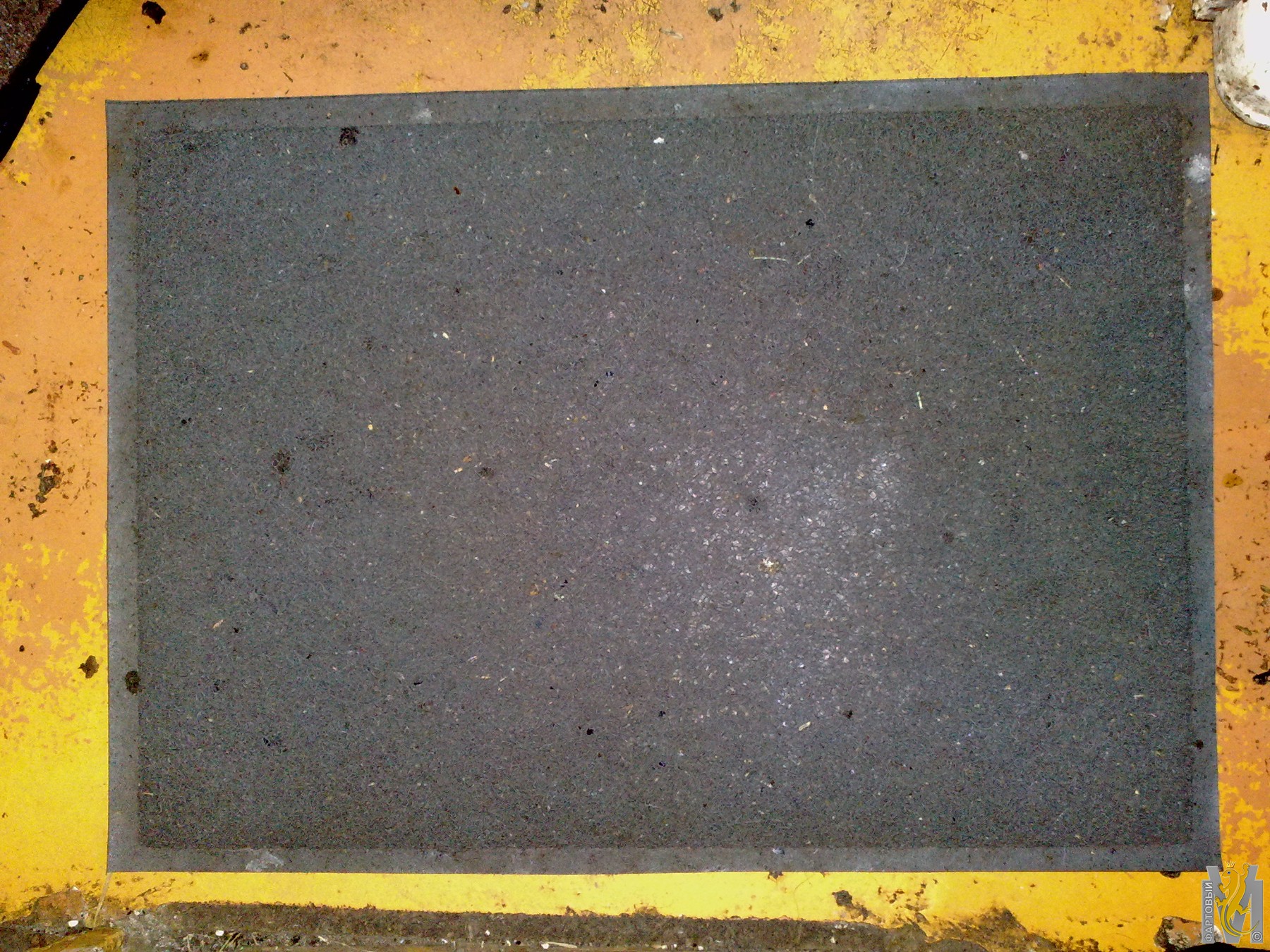

Сообщение С.Тимурович » 09 дек 2016, 16:48
Всеславович,ковриками как на фото -не богат случайно!?
Сообщение Brobrok » 09 дек 2016, 22:25
видео его глянь у него их как одеял в казарме :yes
