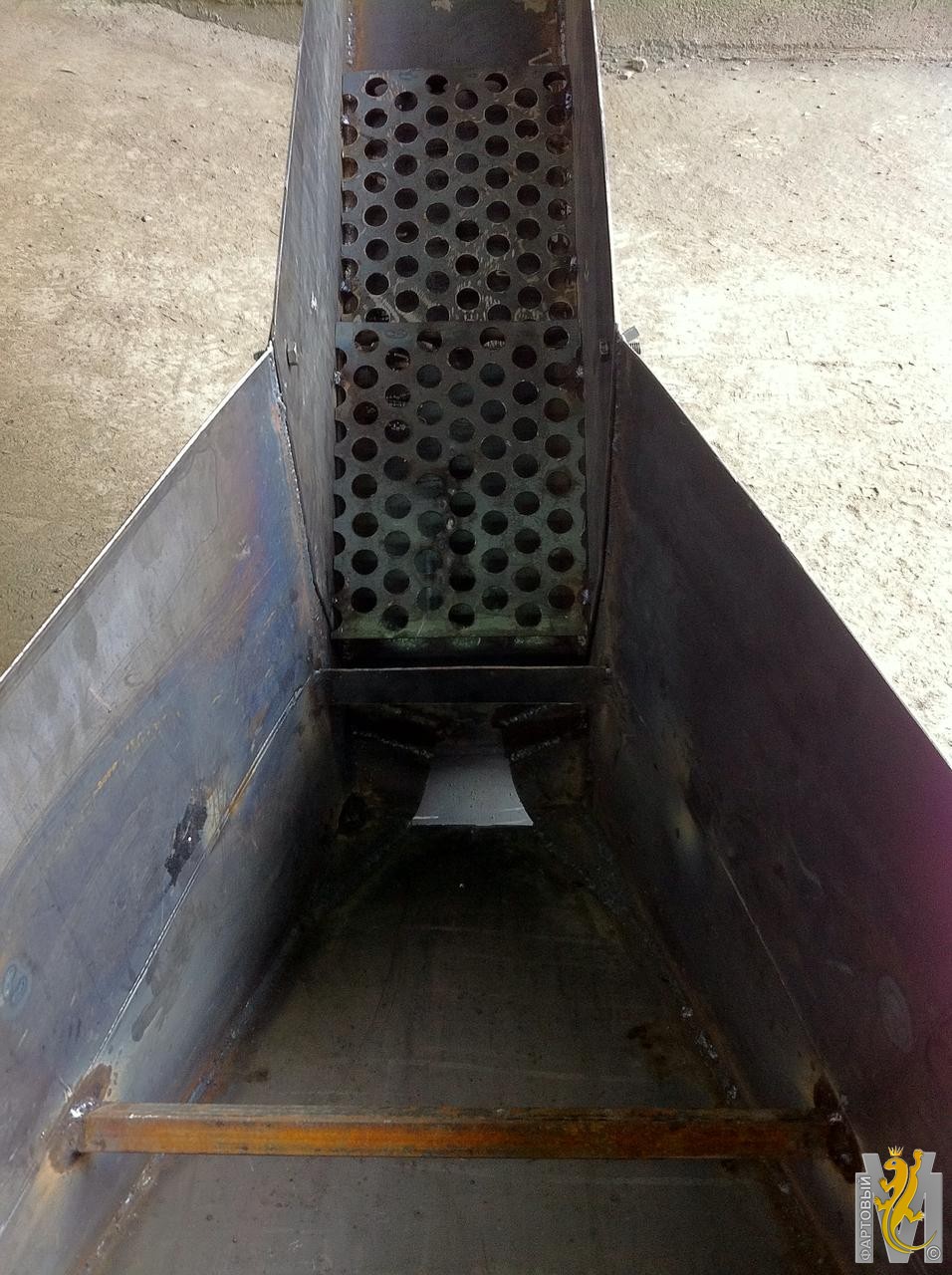

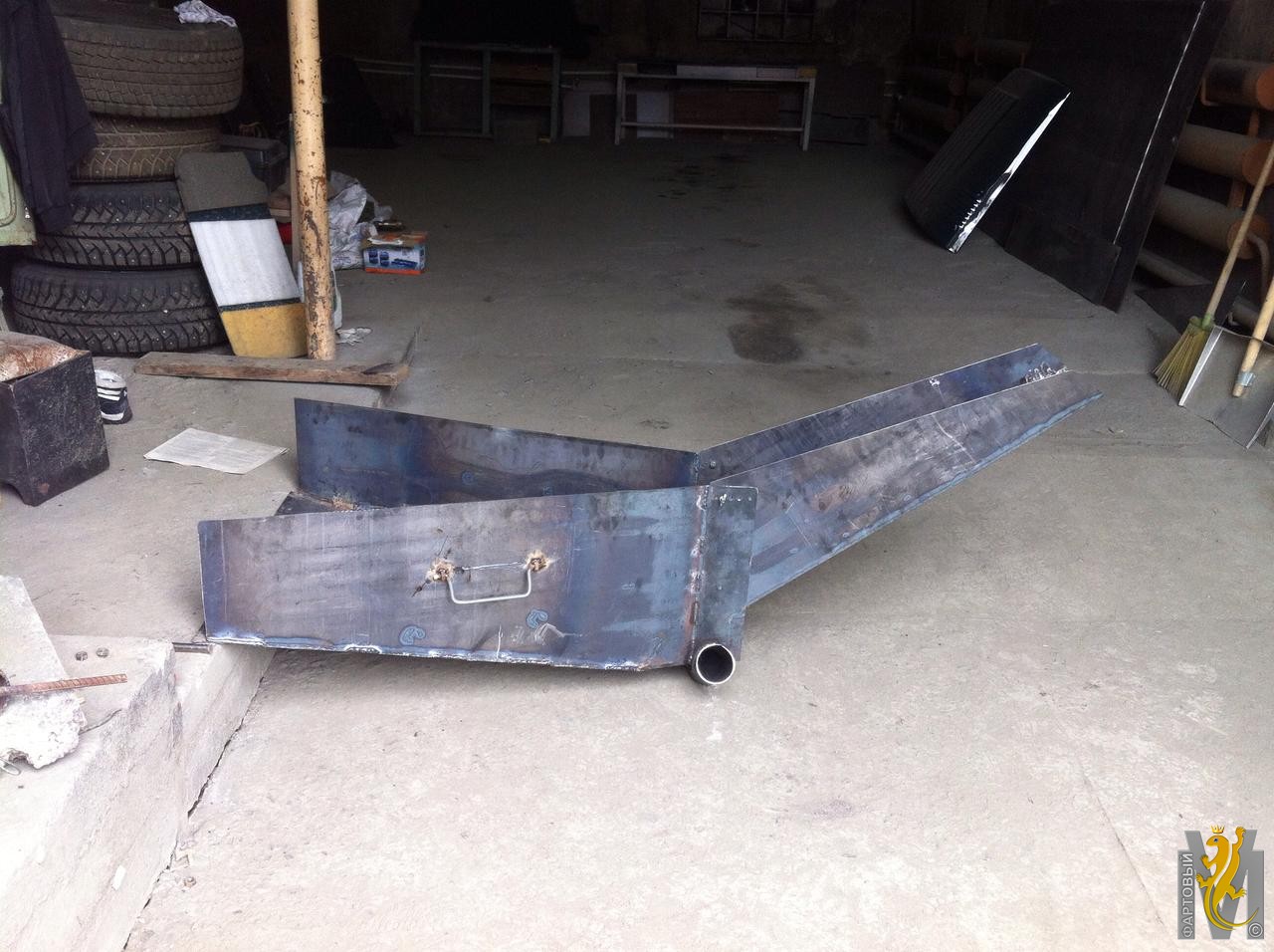

Ошибки строительства ищем и показываем :yes
Мини- гидравлика.
Сообщение Семьдесят девятый » 17 дек 2018, 16:48
Через страницу назад и сравнить
Чьё творение?

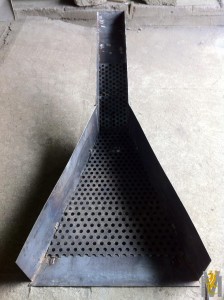

Грохот 3 мм,а борта с дном из какого железа делать,1.5 или 2 мм?
Мини- гидравлика.
Сообщение Михалыч » 17 дек 2018, 18:37
Эти фотки первый раз тут,не Серёги это.
А косяки обсуждали и их повторяют :yes

Тимоха, ствол надо 51 , кран самодельный, с самодельной насадкой ,от 14 до 16 мм.
