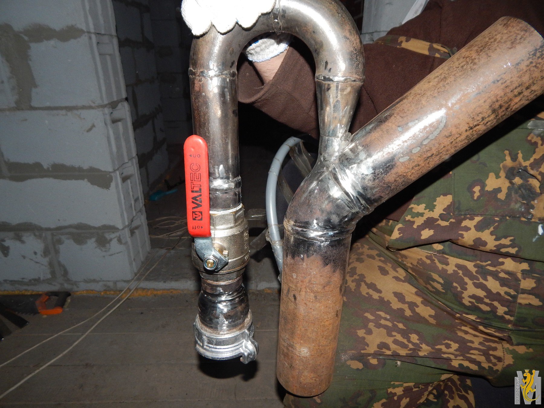

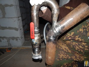

Михалыч привет! Хотел спросить? Есть у меня 89 труба вот смотрю на неё, думаю сделать из неё нижний, какой нужно шлюз под неё? Ещё вопрос все соединения нужно мазать, герметиком, а ещё помпа 1000лит 24 метра пойдет? ну или 1200 26 метров.
Эжектор.
Сообщение Михалыч » 10 ноя 2016, 09:13
Помпа слабая.
Для этой трубы сперва пульповод найди.
И не кричи,я слышу. :-)
Эжектор.
Сообщение Михалыч » 10 ноя 2016, 13:45
Что герметиком мазать? полугайку если на эжекторе, то конечно надо, можно и фум ленту.
помпа слабая, уже сказал,струйник эжектора не больше 20 мм . на такую помпу, работать на равнине будет,но высоко не поднимет.
Эжектор.
Сообщение Борода » 10 ноя 2016, 20:34
Есть на силтоне 850 р за м .диаметр90 серый с синей спиралью пвх.Вот мой на 90
Эжектор.
Сообщение Михалыч » 10 ноя 2016, 21:13
Кран силумин,простой обеспечен на пару дней в сезон. :yes
Эжектор.
Сообщение Борода » 10 ноя 2016, 21:29
Нет бронза кран валтек
Эжектор.
Сообщение Александр » 10 ноя 2016, 22:48
Для чего кран?прочищать пульповод?
Эжектор.
Сообщение Борода » 11 ноя 2016, 00:53
Кран на напорной трубе вещь очень полезна.особенно если робиш один.в пульповоде встал камень что делать?бежать колотить пульповод .бежишь убавить газ на помпе?а с краном закрыл подачу воды на пару секунд и пульпой его выносит обратно .производительность увеличивается
