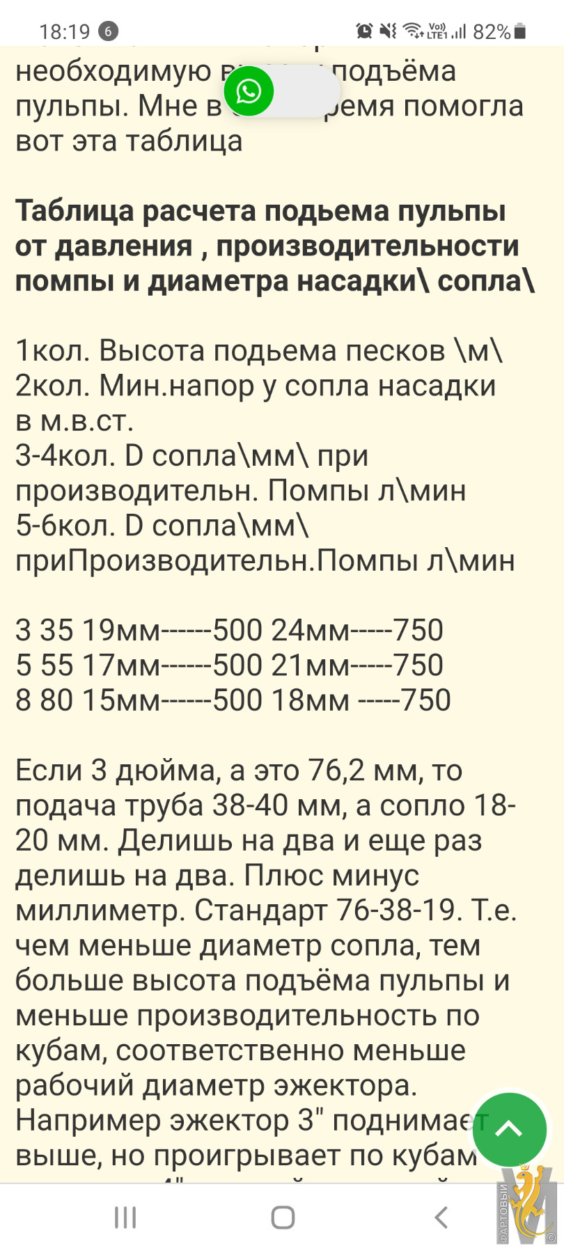

Bola а можно такие же расчеты только про верхний эжектор?
Stradatel
Откуда: Зейский район
+7(914)060-02-96
Описание Золотодобывающего оборудования.
Сообщение Stradatel » 21 апр 2021, 12:28
Как это расчитать? Формула есть или это надо 150 вариаций попробовать?

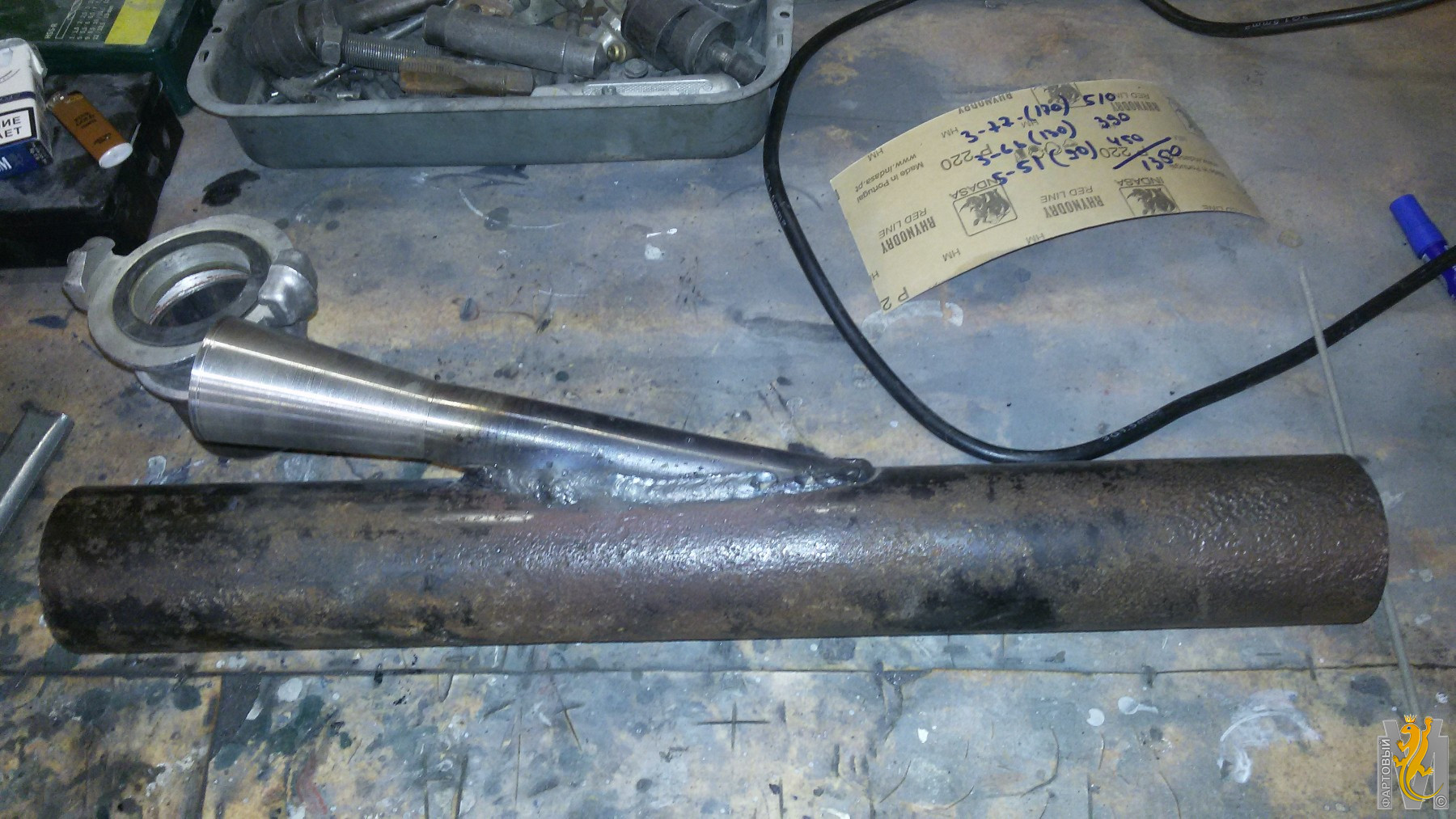

Если конкретно, то 2 помпы 9 лошадей, 1100 л, 25 м. Всё это будет на уровне воды, поднимать выше воды не нужно, под водой нужно поднять метр, пульповод будет 3 метра 102мм
Сообщение Михалыч » 21 апр 2021, 13:44
Покажи как в твоём понимании выглядит стуйник для верхнего эжектора.
Stradatel
+7(914)060-02-96
Сообщение Stradatel » 21 апр 2021, 14:07
Вот так понимаю
Сообщение Михалыч » 21 апр 2021, 14:37
Верно понимаешь :yes
Делай на 25 и прокачает.

Сообщение Stradatel » 28 май 2021, 04:08
Михалыч писал(а):Source of the post Делай , и будет возможность сказать что гоню или поБлагоДарить :yes
Благодарю Михалыч! Вчера испытал и очень доволен своим детищем, работает прекрасно... ведро породы секунды затри подает *THUMBS UP* не собрал бы если бы не ваш форум, очень много полезного для себя узнал. В июне пришлю видео.
