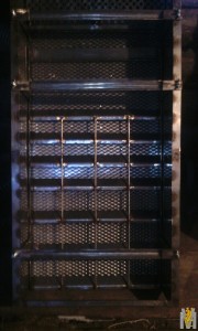

Сообщение Георгий » 23 ноя 2016, 19:59

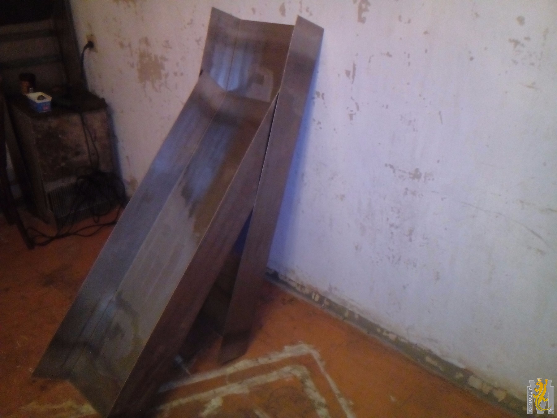

Brobrok Людей то шибко не пугай )) все делается на коленке,поехал на металлобазу,купил пол-листа аллюминиевого листа марки амг 3м,заехал в конторку где гнут(много их сейчас развелось).обьяснил как загнуть (ровно под 90 градусов)делов то на 3 часа...вот себе парочку сделал (один в другой входит для продолжения 400*1250 2 штуки.для улиты мп 800 б).а чтоб было наглядно -вот фото...на а не получится вот тогда к Михалычу в "магазин" .но пробовать НАДО !

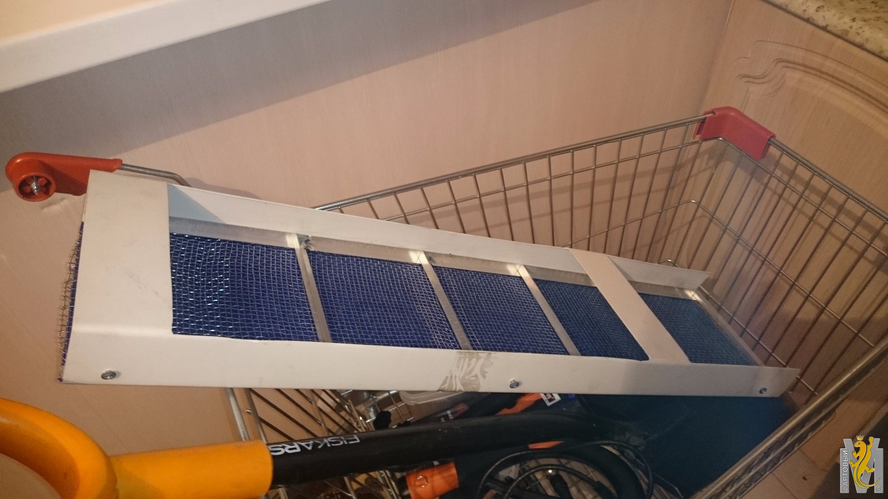

Сообщение Bola » 23 ноя 2016, 20:01
Гуманитарий писал(а):Source of the post Bola Твои труды и старания прочел
Это не мои труды, а всех форумчан. Я их ужал маленько, что бы начинающим просто было :yes
Гуманитарий писал(а):Source of the post Но про Геометрию шлюзов как гнуть и т.д. Я там не наблюдал.
Ну даёшь :ugarau Используя сам слово геометрия - не видишь его смысла. Правильная геометрия - это значит без перекосов линейных размеров, диагоналей, плоскостей и углов. Всё должно быть максимально ровно. Вот мой шлюз, правда честно признаюсь, первый блин комковатый вышел :-D
Сообщение Brobrok » 23 ноя 2016, 20:06
ну загнул ,денег уже ты потратил время потратил а еще ничего не сделал и доделаешь не скоро и еще денег больше потратишь и времени а потом посчитаешь сколько денег потратил и времени в общем и сравнишь качество исполнения самого изделия вот и все дела ,на бортиках окантовку не загнул уже косяк вижу бортик волнушку поймал,никого не пугаю тут все бесстрашные :-D

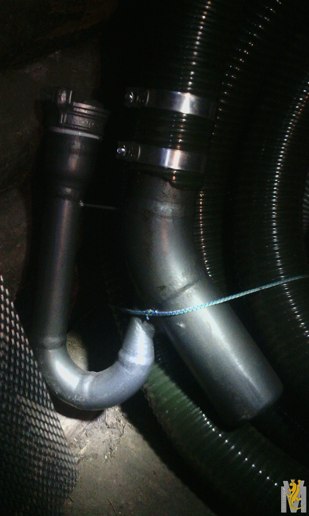

Сообщение Bola » 23 ноя 2016, 20:09
Продолжу :-)
П.С. Собирал дражку 4" на коленке без гибочного станка, только ручной инструмент, болгарка, лобзик, полуавтомат и старый фанерный стол :-D Металл - нержа 1,5 мм. Расширитель Михалыч подогнал, т.к. правильный овальный расширитель на коленке не изготовить :yes

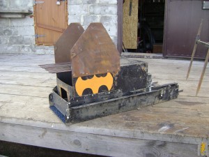

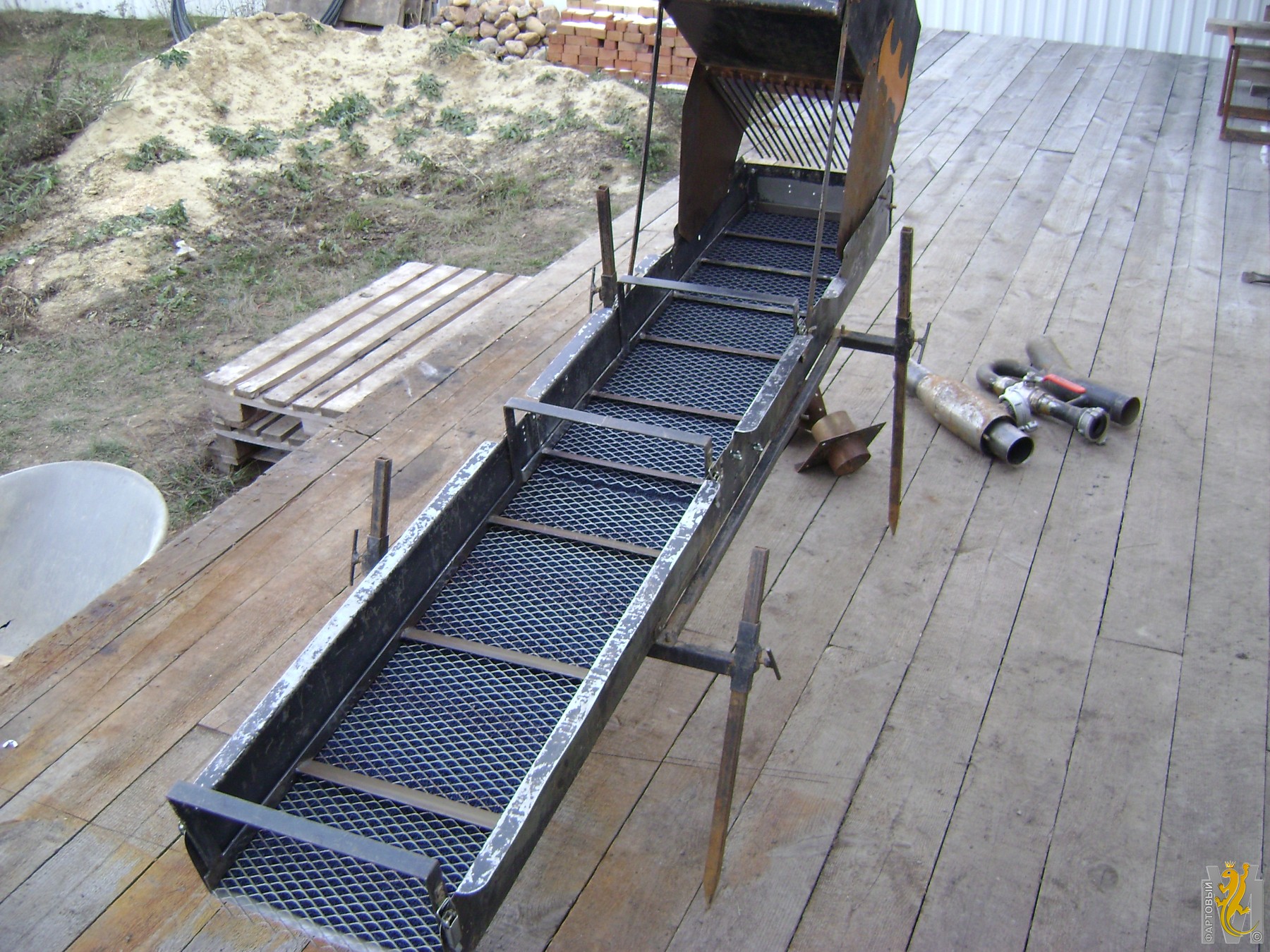

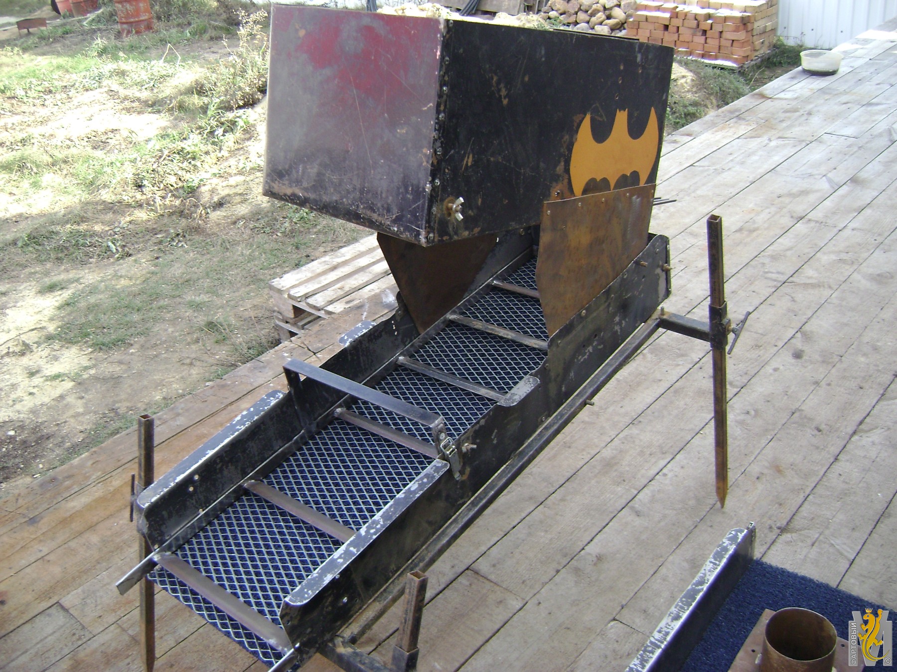

Сообщение Борода » 23 ноя 2016, 20:13

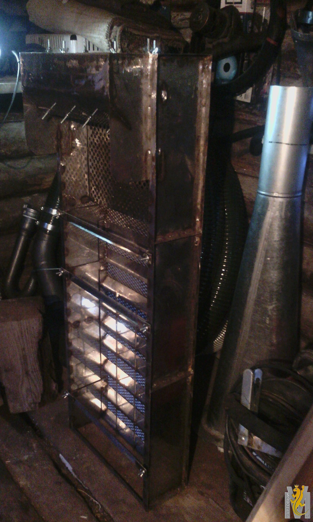

Все получится не очкуй.Главно делать. а не десны мять .Я вот своего бетмана два раза перегибал.рифли 3 раза переваривал эжекторов 3 нижних и один кольцевик3 и два2.Делай выставляй фото все тебе помогут.Вот какой получился красавец. :grabli

Сообщение Георгий » 23 ноя 2016, 20:14
Ты ориенитруешся на шлюзы которые ты видел.а еще есть марка металла которая и без отбартовки не даст ни какую волну(проверено.видишь там в углу стоит).а хочешь так возьми уголок аллюминиевый 25 и приклепай.Но зачем -другое крепление рифлей отбартовка не нужна(задний зажим)... :hiclub

Сообщение Борода » 23 ноя 2016, 20:36
Винта особо не бойтесь. свари кроватку с ровной поверхностью прмоугольник сам.и примотай покрепче или к колоде 4 уха а по углам кроватки4 болта ммотри на кроватку внимательно :ugarau

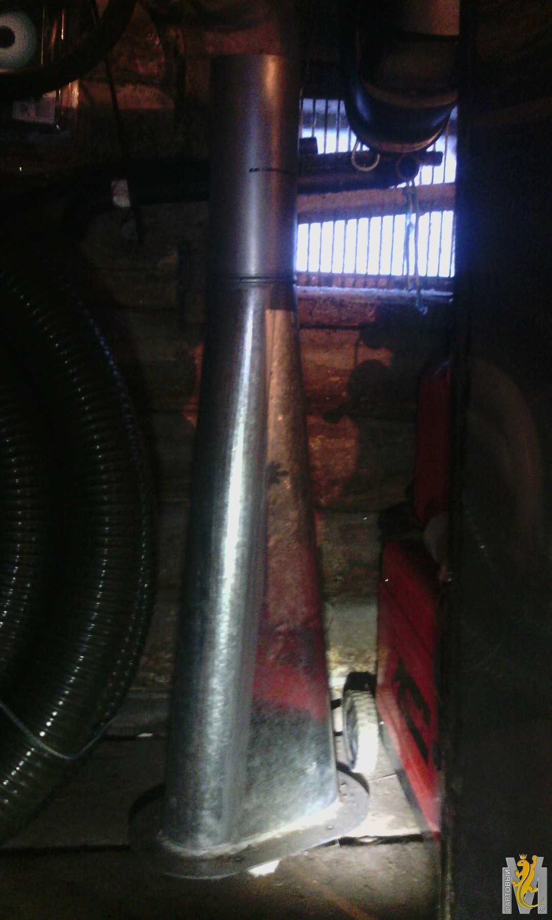

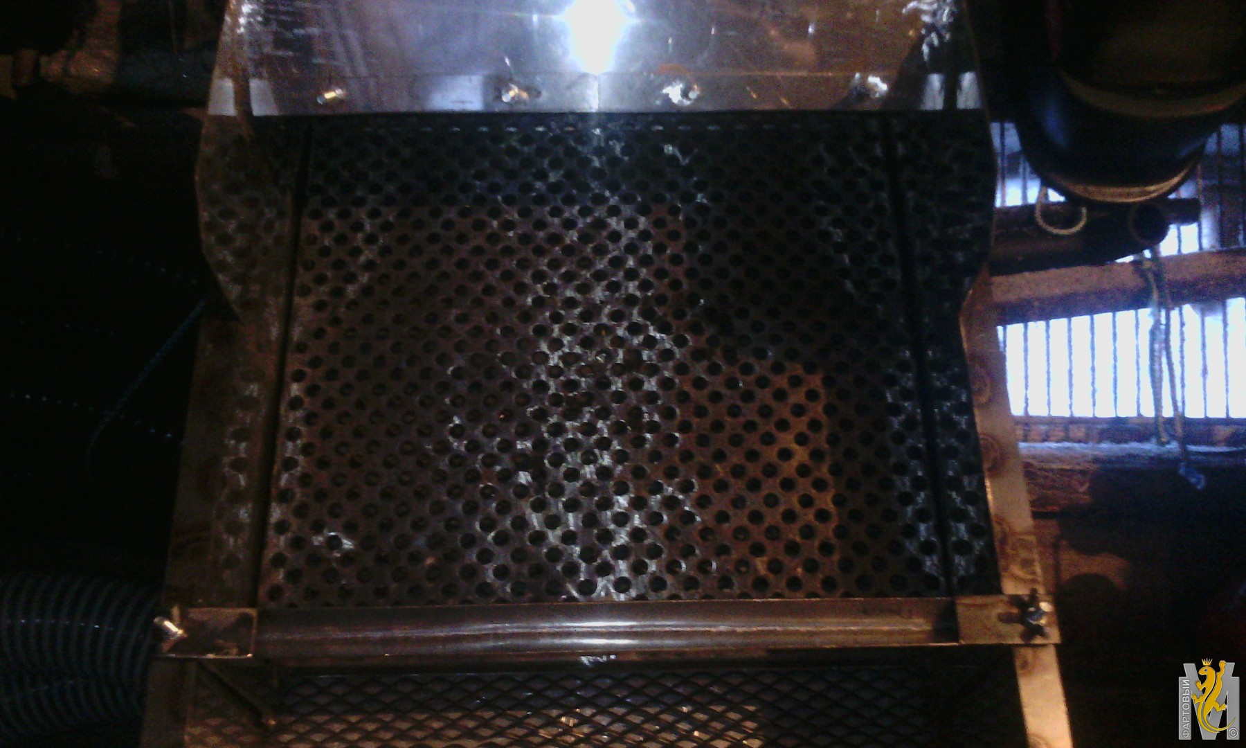

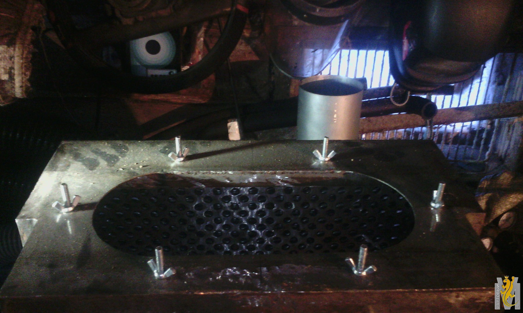

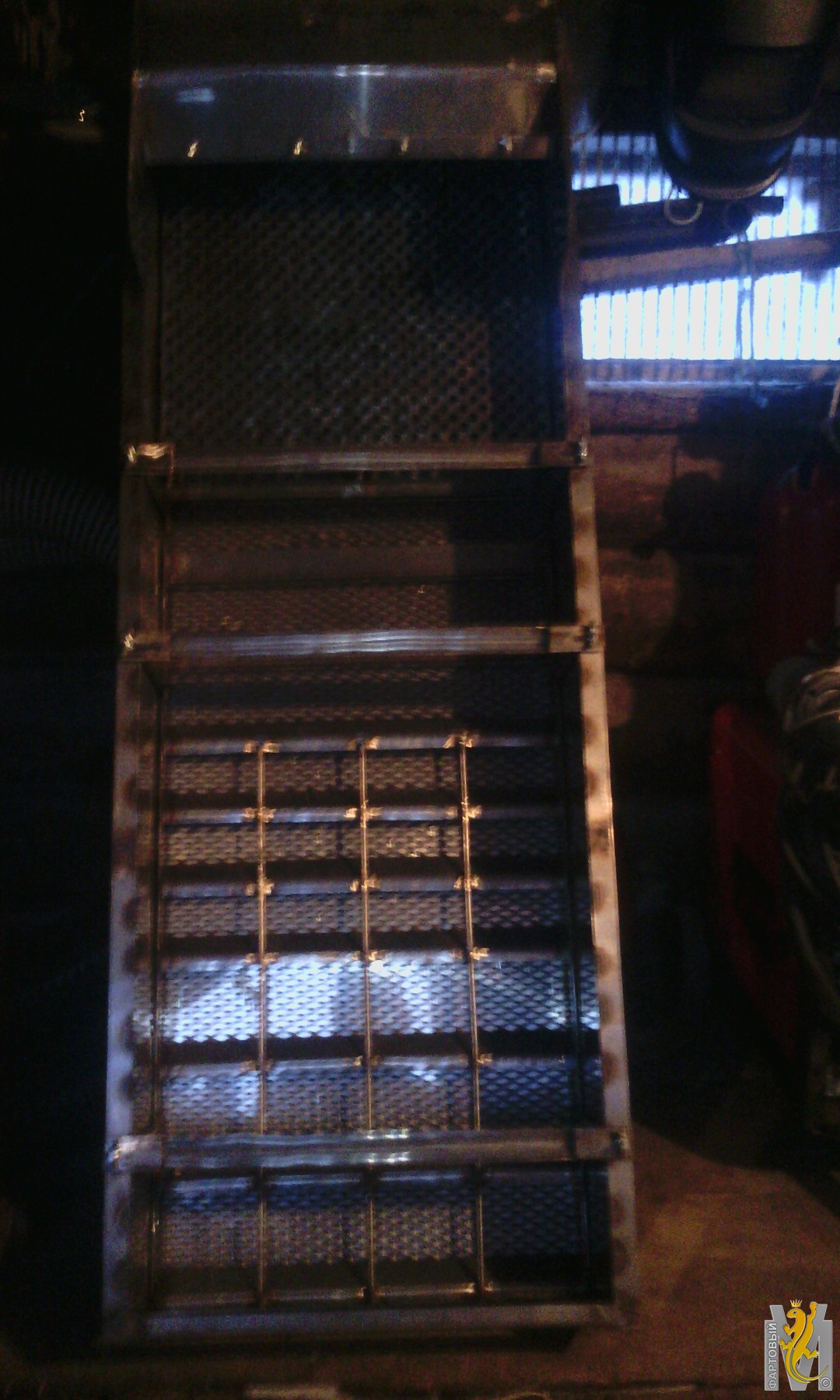

Сообщение Михалыч » 24 ноя 2016, 07:21
Artem 75 писал(а):Source of the post Михалыч подскажите
Искал вчера видео не нашёл :(
а оно есть, название не помню.
вот про расширитель попалось.https://www.youtube.com/watch?v=lVfYG9Eb0RU
рифли не больше 1 см высотой делай, варить под углом 45 гр.
сейчас всё пересмотрел, не попадается, где то ставил его, может и тут есть.
