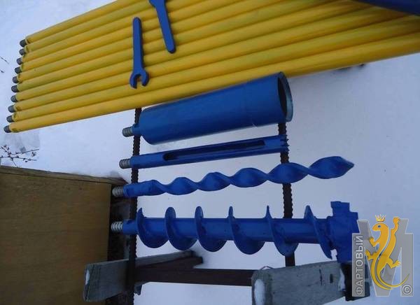

Други мои. Не хочу Вам ломать кайф, но почвенные буры, не подходят для целей геологической разведки БМ. От слова совсем... Почвенные буры применяют строители, аграрии, экологи, химики, там где нужен качественный и количественный химический анализ, анализ влажности почвы. физические характеристики... и т.д. А геологу в разведке полезных минералов, нужен бур геолога, который отличается во-первых прочностью, во вторых обслуживанием ( быстрое извлечение торфоф с бура, они нам не интересны) в третьих рабочим телом, достаточным для извлечения проб на стандартную ендовку, по которой хоть как то можно судить о качестве пробы.
Теоретически ими конечно кое где, кое что можно зацепить, но сделать оценку или провести оконтуривание очень хлопотно.
На картинке традиционный бур геолога, в простонародье "мечта геолога" Как правило используются только 2 нижних на картинке шнека. Узкий - это по-сути щуп, для быстрой проверки локации бурения. (проверка проходимости основного бура). Вторым идёт основной шнек от 63-110 мм. В болотистых почвах первый бур заменяют обычным альпийским щупом. Две верхних коронки, на практике при ручном бурении ни кто не применяет. В этом нет ни какого смысла. Ни кому в голову не придёт заставлять геолога сверлить твёрдую породу... Для этого есть специальные станки. А главное зачем? Геолог итак знает свиту на которой работает и стратиграфическую колонку. Редко но используют ещё специальные разбуриватели, для увеличения забора пробы, на грунтах где это возможно.
Мечта геолога
