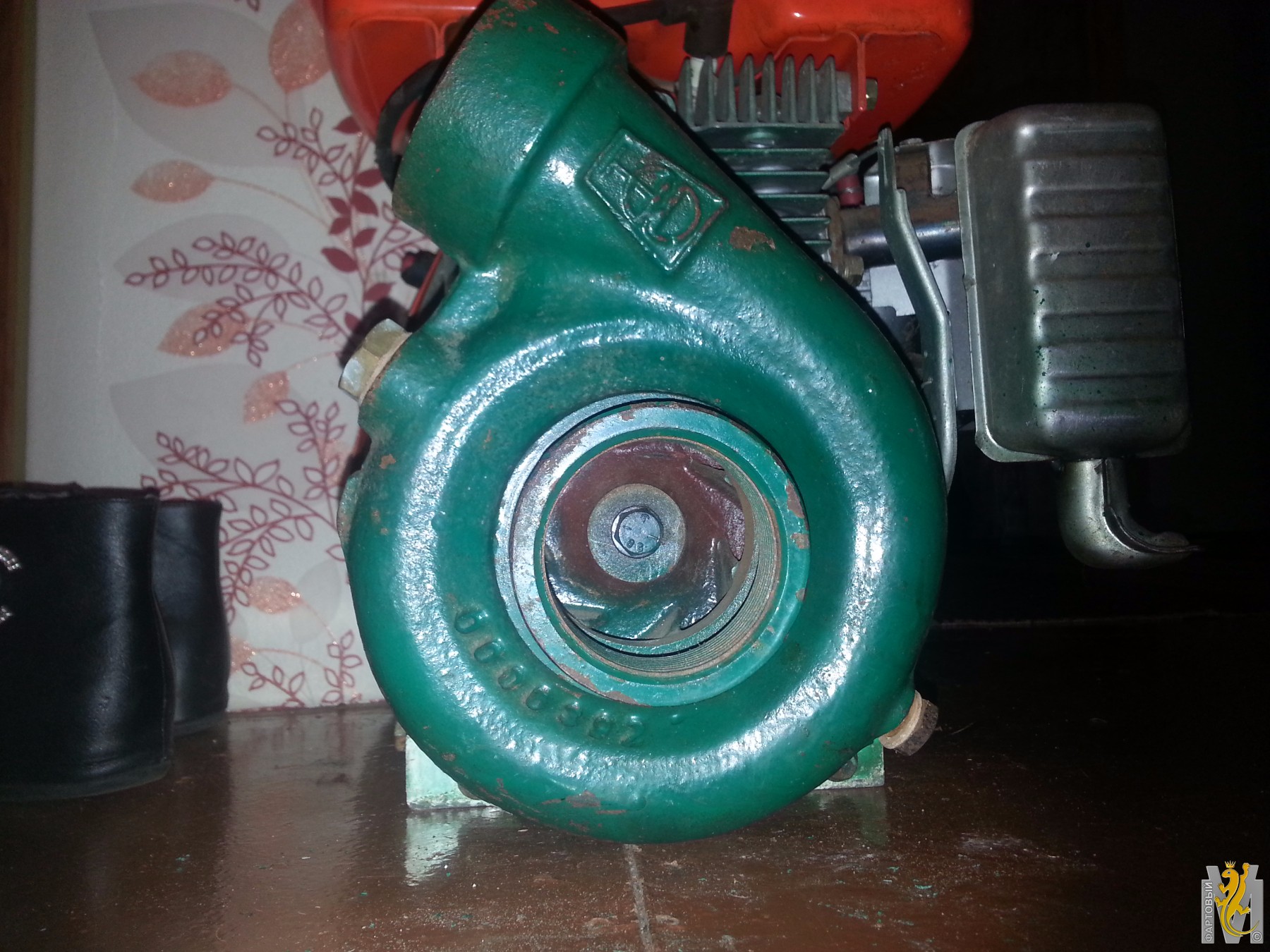

Насос водяной Kubota gs200 5.2 лс.Работал пол часа, можно сказать новый.
Полностью рабочий,заводится без проблем. Чистый японец не подделка! Подойдет для забора воды из колодца,озера или речки.
Работает на 92 бензине,масло заливается отдельно,мешать с бензином не нужно,расход бензина маленький,полного бака хватает на долго.

Михалыч, ок)) такой вопрос,резьба на всасе 58.это как раз полугайка на 51.ее и ставить?или всас рукав наверх натянуть на 76 и зажать хомутом?
Сообщение Александр » 09 апр 2017, 07:43
И улитку походу повернуть надо?
Сообщение Михалыч » 09 апр 2017, 07:47
Александр писал(а):Source of the post наверх натянуть на 76
Верно. :yes
только не натянуть , а поставить кусок рукава см 15-20 с полугайкой на 77 мм. всё это на герметик и протянуть силовыми хомутами.
у рукавной гайки отпилишь половину чтоб габариты уменьшить.

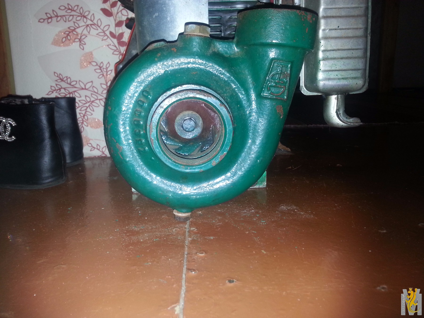

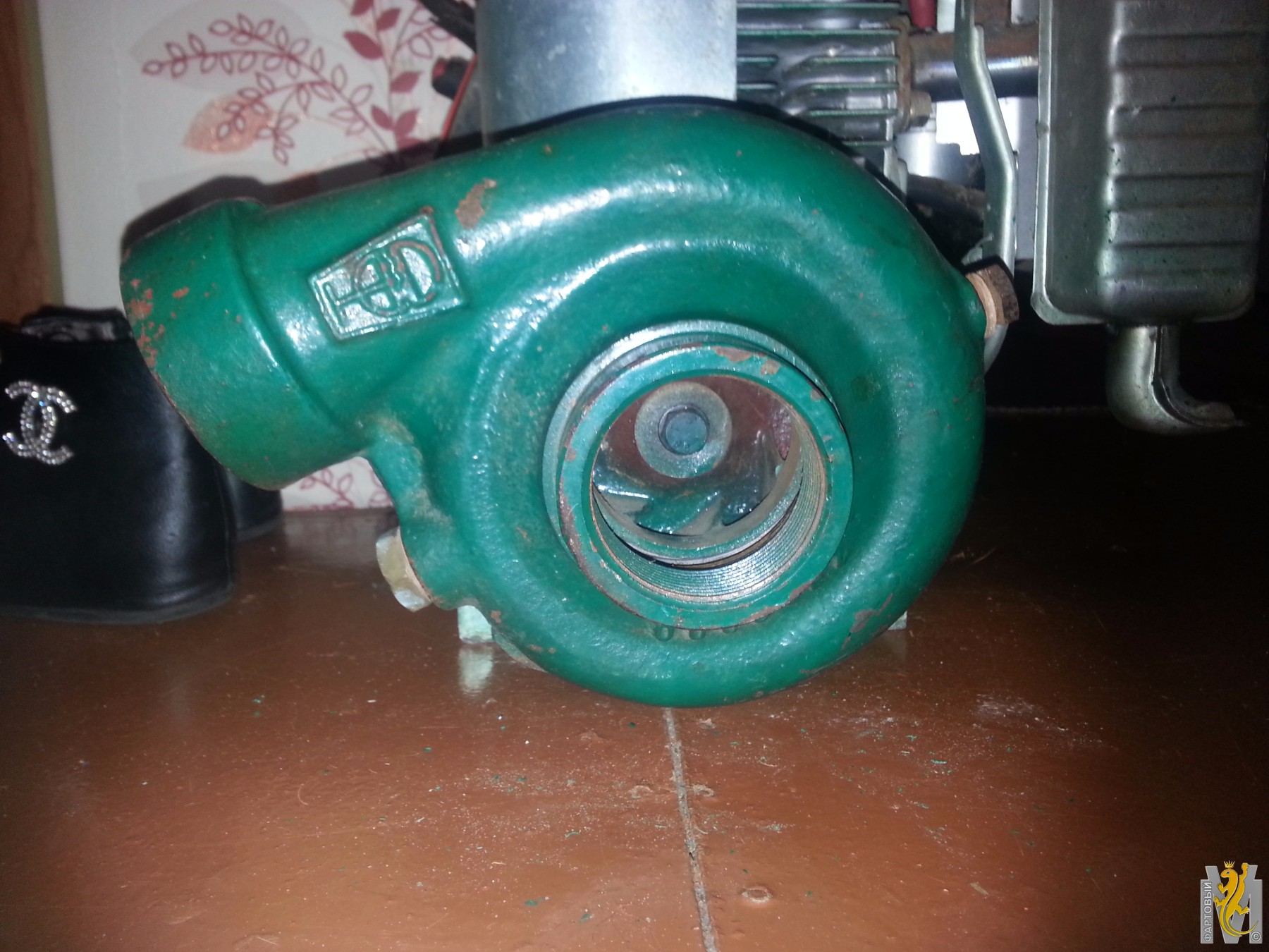

Сообщение Александр » 12 апр 2017, 18:51
Вот япона мать....и как ее повернуть товарищи?
Это ее штатное место
Так?
Так?
Или так?
Сообщение Михалыч » 12 апр 2017, 18:55
Направишь вниз - увеличишь давление но плохо заливать.
Вверх - ломать рукав будет.
На 11 часов - делать полу отвод.
На родном месте - отвод.
