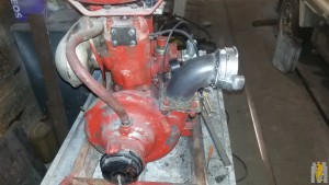

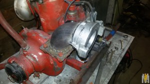

Сегодня приколхозил на мпху чтоб дышалось легче выкидной на 77 :yes

Против часовой стрелки не встаёт?
попробуй переверни, если места выкидному хватит там - давление выше будет :yes
Сообщение Artem 75 » 15 апр 2017, 15:00
Михалыч писал(а):Source of the post попробуй переверни
посмотрю если влезет :yes

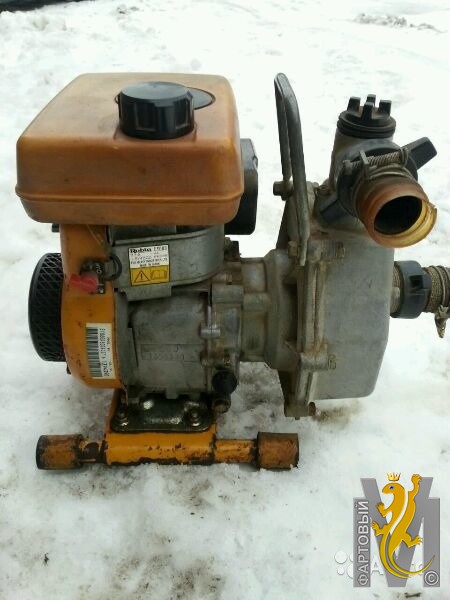

Сообщение Brobrok » 25 апр 2017, 07:09
Михалыч, вот эту модель не могу найти ,их с производства сняли чтоль?
Тип двигателя 4х тактный
Производительность 300л\мин , 18000л\час
Допустимая высота самовсасывания 7.5 метров
Макс напор 35 метров
Диамерт присоединяемых патрубков 1.5 дюйма
Производство Япония
Сообщение Михалыч » 25 апр 2017, 07:33
Искать надо,есть они,но китай больше .

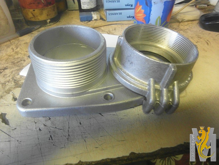

Решил приколхозить гайки пожарные, а там засада, под размер 3 дюйма идет только 80 типоразмер без задушивания помпы.
Так вот у наших гаек производства России на 3 дюймовую резьбу режут 11 ниток на дюйм, а американцы режут 8 ниток на дюйм. Вот сижу и думаю, что делать(
Кто, что подскажет?
Сообщение Brobrok » 27 апр 2017, 12:29
варить :yes
Сообщение Александр » 27 апр 2017, 13:07
Напялить сверху рукав с рукавной гайгой
Сообщение Baranov743@gmail.com » 27 апр 2017, 13:11
Если с резьбой у токаря не получится, придется наверно так и делать.
Сообщение Artem 75 » 27 апр 2017, 13:12
Проточить гайку снять резьбу одеть и приворить :yes
Или закрутить в нахалку :ugarau
