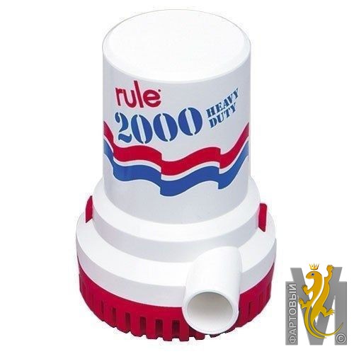

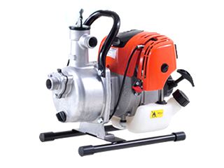

Конечно вы правы насчет эжектора для подачи пульпы со дна, даже присматривал здесь компактные дюймовые бензопомпы 8куб.м\ч, вроде такого:
но останавливает отсутствие вентилляции в небольшом пространстве, к тому же от водопада да, сильный шум, но равномерный, а рокот бензомотора боюсь может вызвать обвал.
Основные возмущения воды там у поверхности, когда нырял ко дну на полутора метрах вода относительно спокойна, потому и думаю пользоваться по началу ручным ковшом для забора пульпы, просеивать вручную через 2мм и заряжать в бункер. Пробовал использовать электропомпу на 5куб.м\ч:
но баловство, нужно очень внимательно дозировать количество грунта в потоке, иначе сразу забивается и приходилось снимать рукав и все стравливать. Первая пойма диаметром метра три. Сколько пульпы в глубину там на дне пока не знаю, новерняка кубометры - таким набором вырабатывать этот объем придется месяцами. Да батарею приходится таскать на себе заряжать, соорудил спец.плот для сплава ее ибо добраться туда можно лишь вплавь и до того сплошная пересеченка через каньон... В целом реально, но скучно не было...
