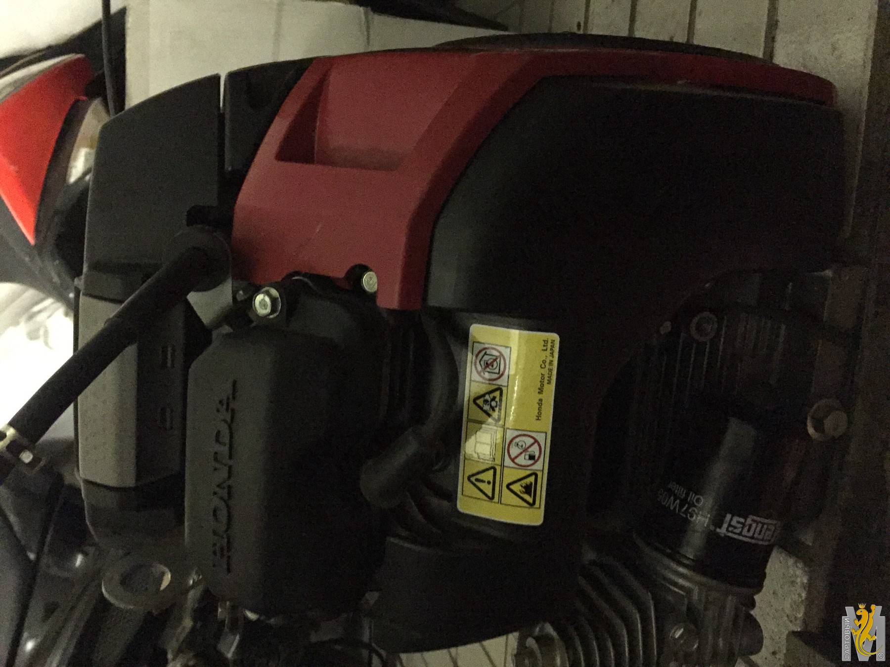

занял денег и купил запчасть к мп 800 ,теперь думаю чем отдавать :expect
Сообщение Brobrok » 29 апр 2017, 11:03
чуть не упал с ним ,теперь понимаю почему их роняют :yes оч тяжелый
Сообщение Александр » 29 апр 2017, 11:11
Завел?тарахтит?)
Сообщение Brobrok » 29 апр 2017, 11:13
ага ,с аккумом он ,звук как песня ,новенький :yes

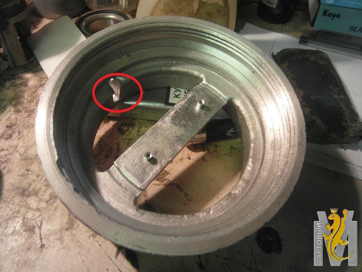

У меня помпа с заводским клапаном на всасе, я вот весь уже испотелся, выкинуть его или нет, обратный клапан на 80 купил, и нужен ли этот обратный клапан в улитке?
Сообщение Михалыч » 03 май 2017, 14:11
В улитке клапан для помп с сельпо,на твою клапан на всасе,без него ни как.
Сообщение Baranov743@gmail.com » 03 май 2017, 14:17

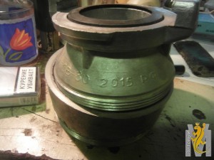

Я вот не пойму, зачем эти клапана лепят на все помпы? Ведь моя модель не самозакачиваемая, ни эжекторная. Нафига они туда его влепили. Выкину и переберу СВ 80, а там тоже куча косяков, купил клапан а он че то весь кривой(
Сообщение Baranov743@gmail.com » 03 май 2017, 14:37
Там где выделено, так и должна быть щель? Чето я думаю формовщики фигни налепили.
Сижу думаю, вырезать кольцо, отшлифовать его, вклеить на эпоксидке с пудрой алюминевой , и сделать нормальный мягкий клапан из силикона, только где взять такой кусок силикона не знаю(
Плюс сделать прокладку между корпусами из резины , что бы герметичный был. Короче как всегда, купи изделие и доработайте его напильником до нужной модификации.
В космос они собрались , блин!
Сообщение Михалыч » 03 май 2017, 16:09
Щель для рычага чтоб открывать клапан и сливать воду с линии.
Пока не сольёшь воду - гайки от помпы не отцепишь если линия в гору и весь обольёшься :ugarau
Клапан делают из кондитерского коврика,продаётся в магазинах кастрюлек. :yes

я тоже так и не сделал клапан ,коврики видел но очень тоненькие как сопля ,не пойдет такой надо от2 мм хотябы
Сообщение Михалыч » 03 май 2017, 19:05
Клапан родной пропускает воду на всех сетках, после первого дня работы он прилежится,его придавит давление воды и не будет течи :yes
Если конечно нет раковин в седле.
