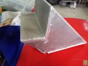

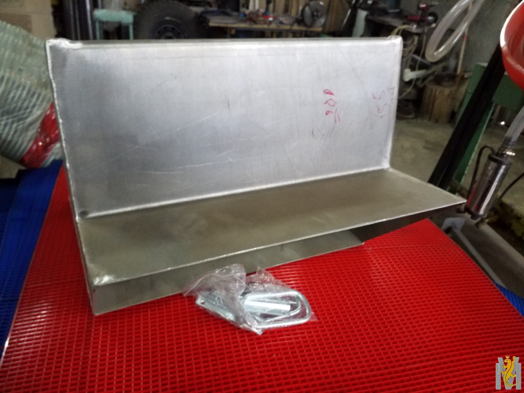

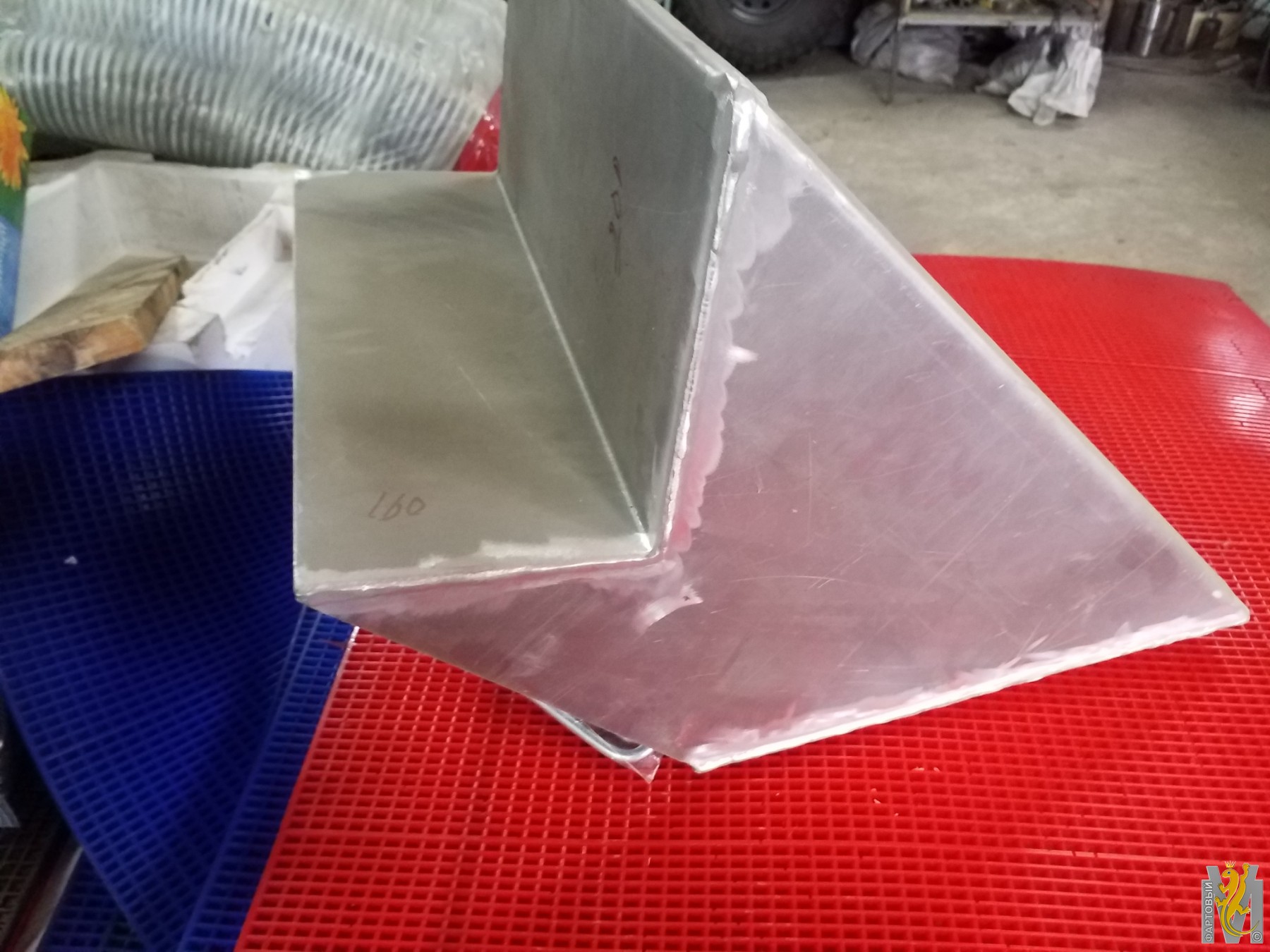

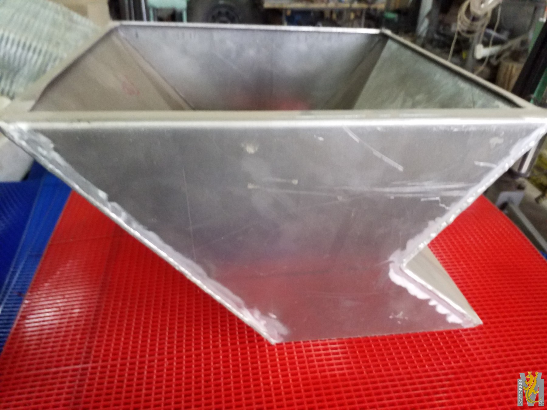

Сообщение Михалыч » 04 янв 2019, 20:42
Лежит у меня такая заготовка,поприкидывал и пришёл к выводу - надо три размыва в бункер,иначе быторить его будет :yes
Ещё и крышку сверху чтоб брызги не летели.
Надо тебе её? :-D
Бункер простой рулит,только грохот в нём хитрый :yes

Сообщение Михалыч » 05 янв 2019, 11:32
Бункер он вам показывает,а вы два политика ковры видите :ugarau
Сообщение Михалыч » 05 янв 2019, 11:43
Вот он Чича.
Задумка хорошая была,и глину мыть будет,но чёт забросил *PARDON*
