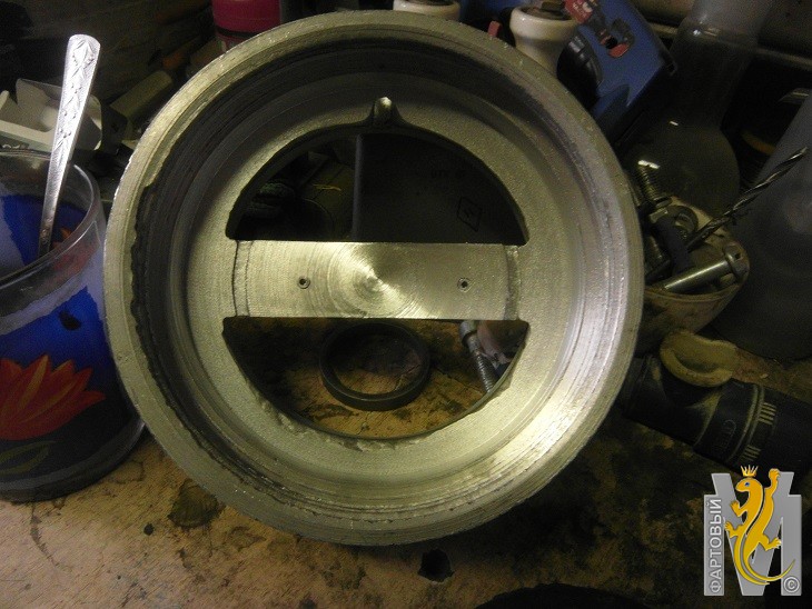

у меня вообще дубовая резина-украина он даже не закрывается
Сообщение Sieris » 03 май 2017, 21:18
клапан проверяют 1 метром водяного столба, должен держать
8.6 Проверка клапана
8.6.1 Проверку герметичности перекрывания клапаном надклапанной части сетки (п. 5.3.2) проводят с помощью трубы, внутренний диаметр которой равен диаметру внутреннего отверстия соединительной головки (при допускаемом отклонении ± 5 %).
8.6.2 Утечку измеряют при вертикальном расположении сетки и давлении на клапан столба воды высотой (1,0+0,1) м в трубе с помощью мерного сосуда.
Время выдержки под давлением не менее 2 мин. Время определяют с точностью до 1 с.
Объем утечки измеряют с точностью до 5 %.
http://www.vashdom.ru/gost/53253-2009/#i295049
Сообщение Brobrok » 03 май 2017, 21:35
Дошло до меня :grabli я думал воду заливают в систему всаса через улитку и учитывая щель на сколько клапан не прижат там её два дня лить будешь не заполнишь ,Значит сначала надо отсоединить всас утопить его заполнить весь водой и резко дернуть закрыть клапан и приесодинять к помпе а потом уже доливать в улитку,но не факт конечно что эта резина дубовая будет держать
Сообщение Sieris » 03 май 2017, 21:56
не надо ни кого дергать, втемболее резко, клапан сам должен держать . зачем отдельно всас заполнять, хотя если тебе так удобней то пожста)))

Если сразу не махнуть полный столб и давление на клапан не дать то с какой скоростью вода будет заполнятся с такой же будет сходить в щель

Нужно просто сделать нормальный клапан на пружинках и подпоре и не морочиться в поле с вариантами залил, успел не успел.

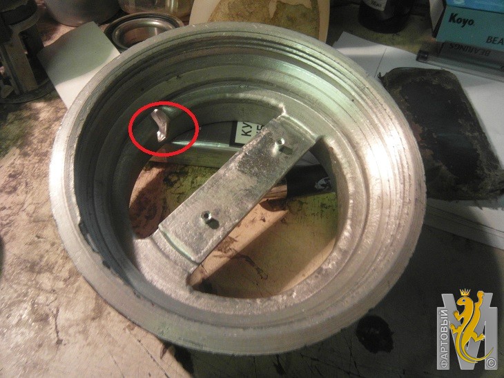

Сообщение Baranov743@gmail.com » 04 май 2017, 06:28
Побыстренькому торценул, увидел, где была дыра там стенка стала тоньше, придется всетаки эпоксидкой заделывать. Следующий раз нарежу канавку под резиновое колечко, в месте стыка и скрутки, что бы было герметично, а не просто скрутка двух люминивых деталей.
По поводу сброса че нибудь придумаю.
А вот такая была до обработки.
Если аккуратно поработать с клапаном, можно сделать рабочий клапан без протечек.
Сообщение Михалыч » 04 май 2017, 06:46
Пока резинка новая - будет течь,водой прижмёт.
Сообщение Baranov743@gmail.com » 05 май 2017, 12:06
Я дебил, читать инструкции не умею(
Там черным по белому написано, что внешний клапан нафиг не нужен. Реально он там не нужен.
Александр был прав.

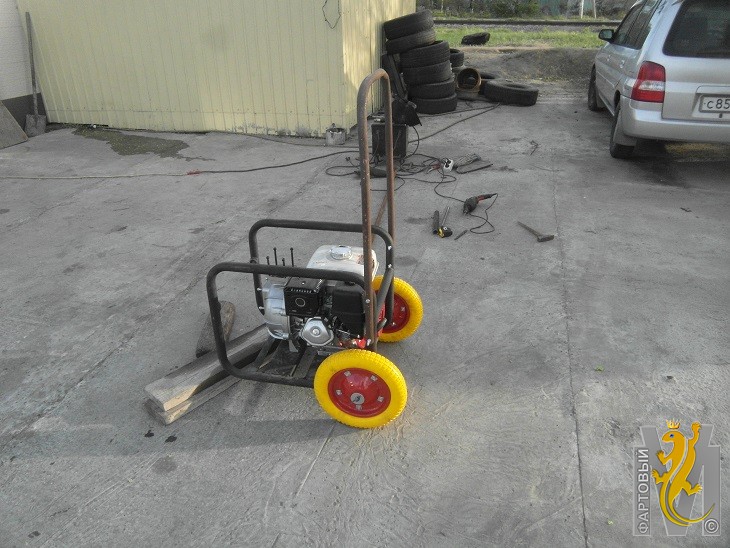

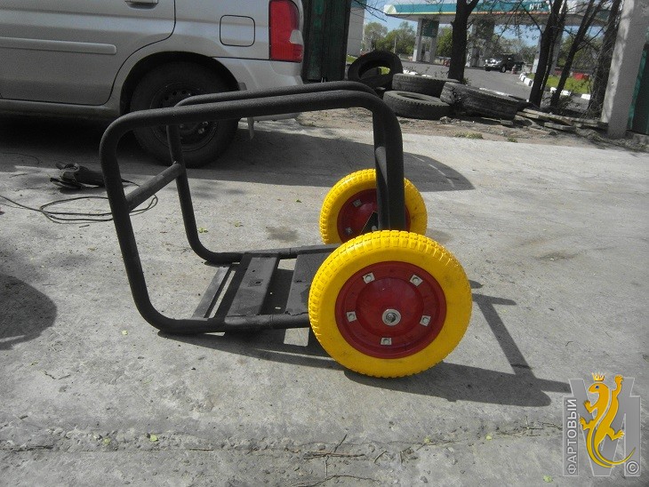

Решил приколхозить колеса к помпе, желтый цвет полиуретановых колес явно сильно демаскировать будет, придется либо красить , либо думать чем покрасить, что бы быстро не облазило.
Сообщение Brobrok » 19 май 2017, 09:40
фломастером у меня закрашены красные,точнее маркером

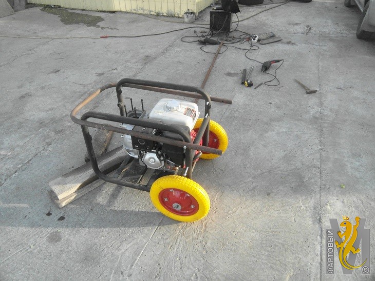

Походный вариант.
Транспортный)
Сообщение Михалыч » 19 май 2017, 15:36
Она лёгкая и так хорошо таскать.
Сообщение Baranov743@gmail.com » 20 май 2017, 04:06
36 кг без навесухи таскать в одного еще то удовольствие, сейчас еще доукомплектую и под 45 кг точно выйдет. А такой вес , как чемодан без ручки таскать не удобно.
