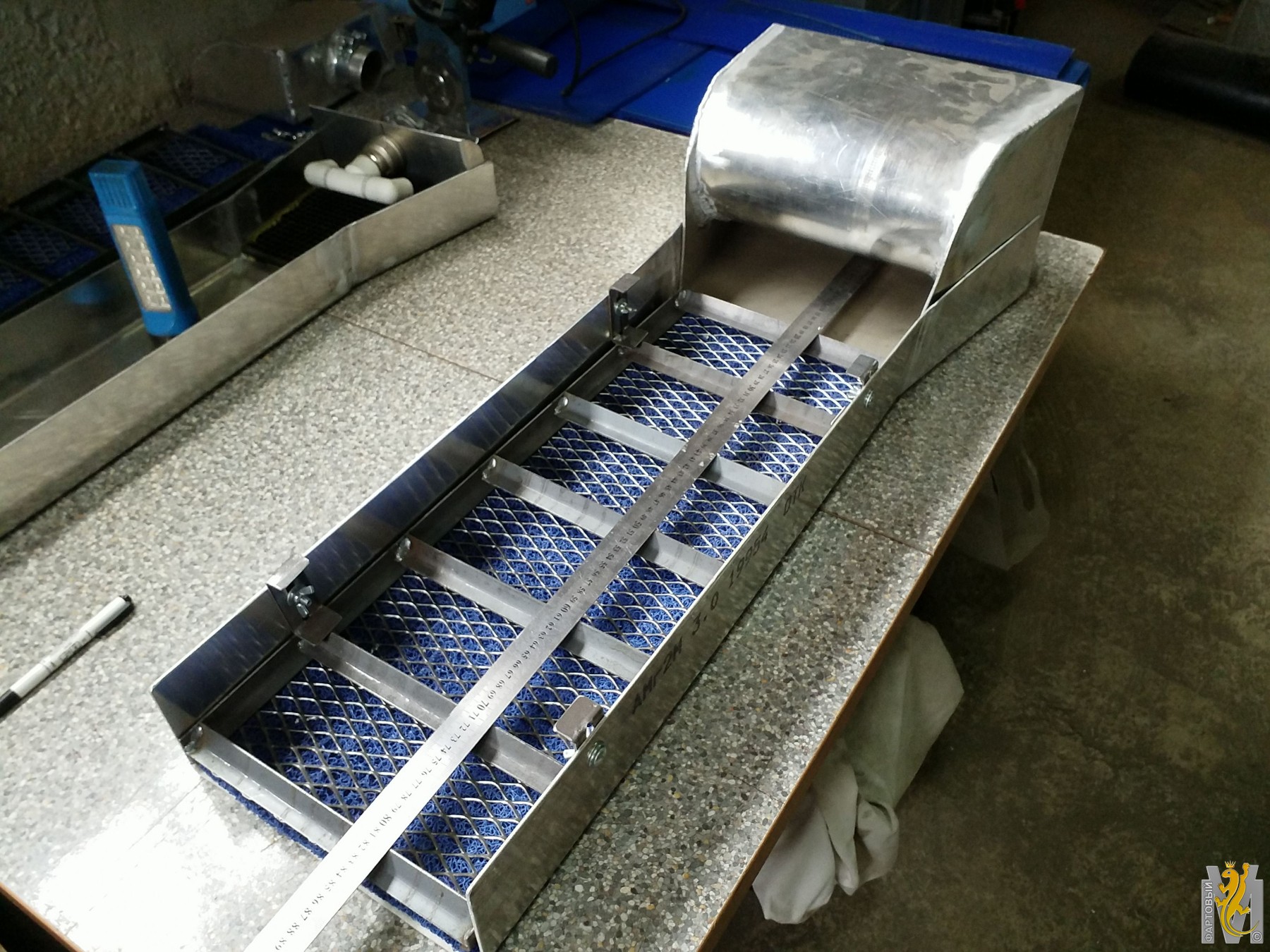

Конечно есть эталон и он зависит от ширины шлюза,возможности помпы,подачи воды,размера рифлей ,итд.
Может у тебя рифли высокие потому и прыгает ,или в чём причина?
Поток должен быть ровным и играющим .

Всем привет , форум многое почитал , видео все посмотрел на ютуб канале, не нашол или пропустил ответ на свой вопрос - какой шлюз рекомендуется для глины и иже подобных грунтов труднопромываемых?
Сообщение Михалыч » 26 мар 2019, 15:12
Не придумали ещё таких шлюзов *PARDON*
Приборы моют глину,а не шлюзы. :yes

Мини вашгерд для глины? Тоесть промывать только пески целины и перемывать промытое? ( новичок в промывочном деле пока интересуюсь что да как , основная работа металлоискателем)
Сообщение Михалыч » 26 мар 2019, 17:59
Моют пески ,глину только на сетках.
Шлюз не промоет глину ,надо сперва подготовить её.

Сообщение Михалыч » 26 мар 2019, 18:26
Вот тема,там есть и маленькие и большие столы ,строй не ленись! :yes
viewtopic.php?f=6&t=41
Сообщение Михалыч » 26 мар 2019, 18:29
И к сезону появится прибор автоматический для глины, как пройдёт испытания на синюге :yes
