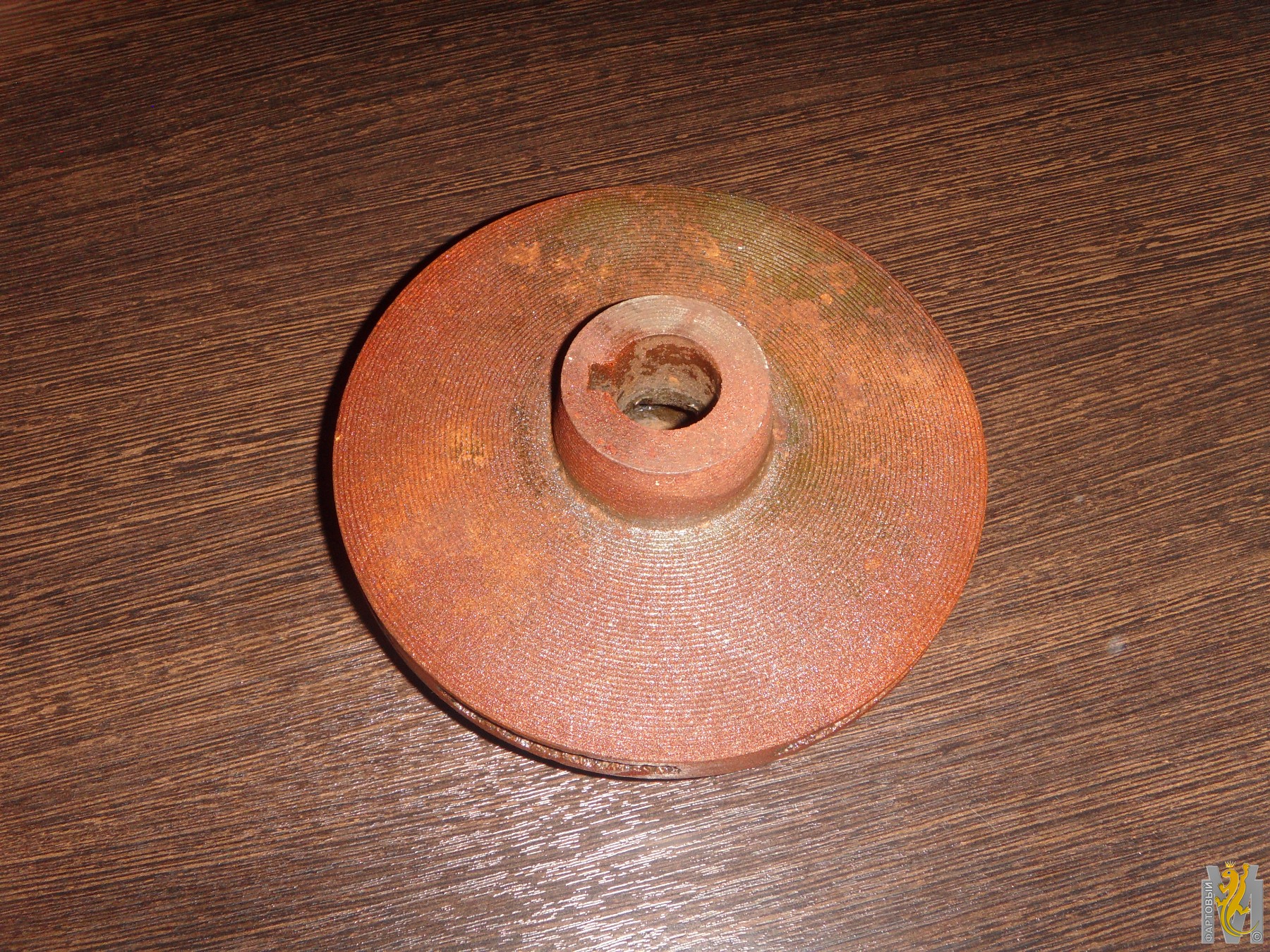

Сообщение Серега 03 » 28 май 2017, 19:31
Здравствуйте, подскажите пожалуйста от чего колесо, диаметр вала 20 мм, диаметр колеса 127 мм
Сообщение Михалыч » 28 май 2017, 19:37
От помпы :yes
или какой ответ ждёшь :-)
Серега 03
Откуда: Сибирь
Сообщение Серега 03 » 28 май 2017, 20:06
От помпы понятно, хотелось бы понять от какой, или хотя бы примерные характеристики какие она могла давать.
Дом купил в сарае лежала от старого хозяина осталась, сегодня на глаза попалась, вот и возник вопрос, жаль корпуса нет.
Сообщение Михалыч » 28 май 2017, 20:09
Колесо от напорной помпы, без корпуса это металлолом :yes
