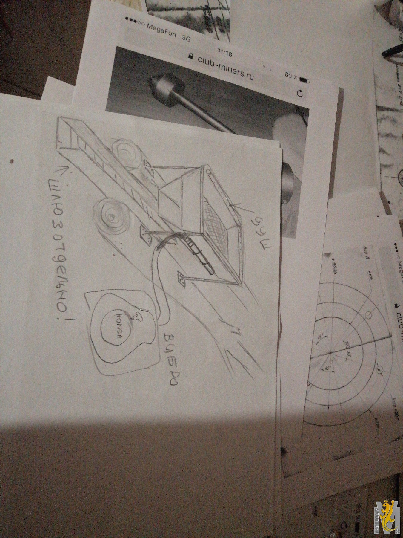

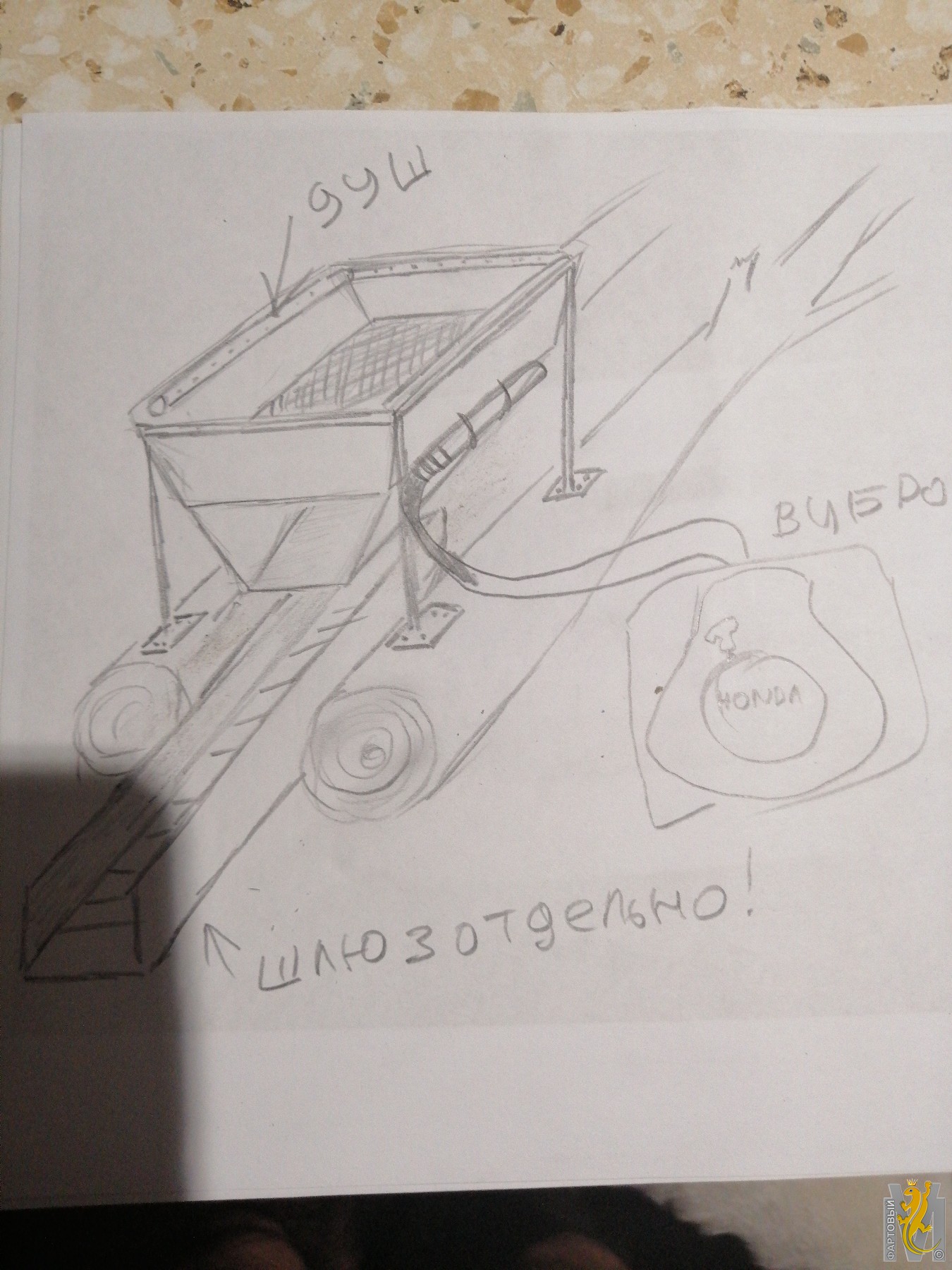

Brobrok, так не будет работать
, вот если этот хвост погрузить в пгс - тогда будет толк. На борт бункера есть смысл цеплять только вибратор с эксцентриком и то с учётом всех составляющих. А может и не один а два и пускать их в резонанс. Просто тряской ничего не добьешься - нужно не массу трясти, а молекулы разшевелить
- Тракторист
- Откуда: бездомный
Расшевелит ещё как
плюс водичка это лучше чем бетономешалковский вариант
от хвоста оч сильная вибрация а когда он до опалубки докасается вообще ураган площадь вибро увеличивается в размере и силе в нашем случае это корпус бункера и сетка которая в наждачку превратится очень быструю
от хвоста оч сильная вибрация а когда он до опалубки докасается вообще ураган площадь вибро увеличивается в размере и силе в нашем случае это корпус бункера и сетка которая в наждачку превратится очень быструю- Семьдесят девятый
