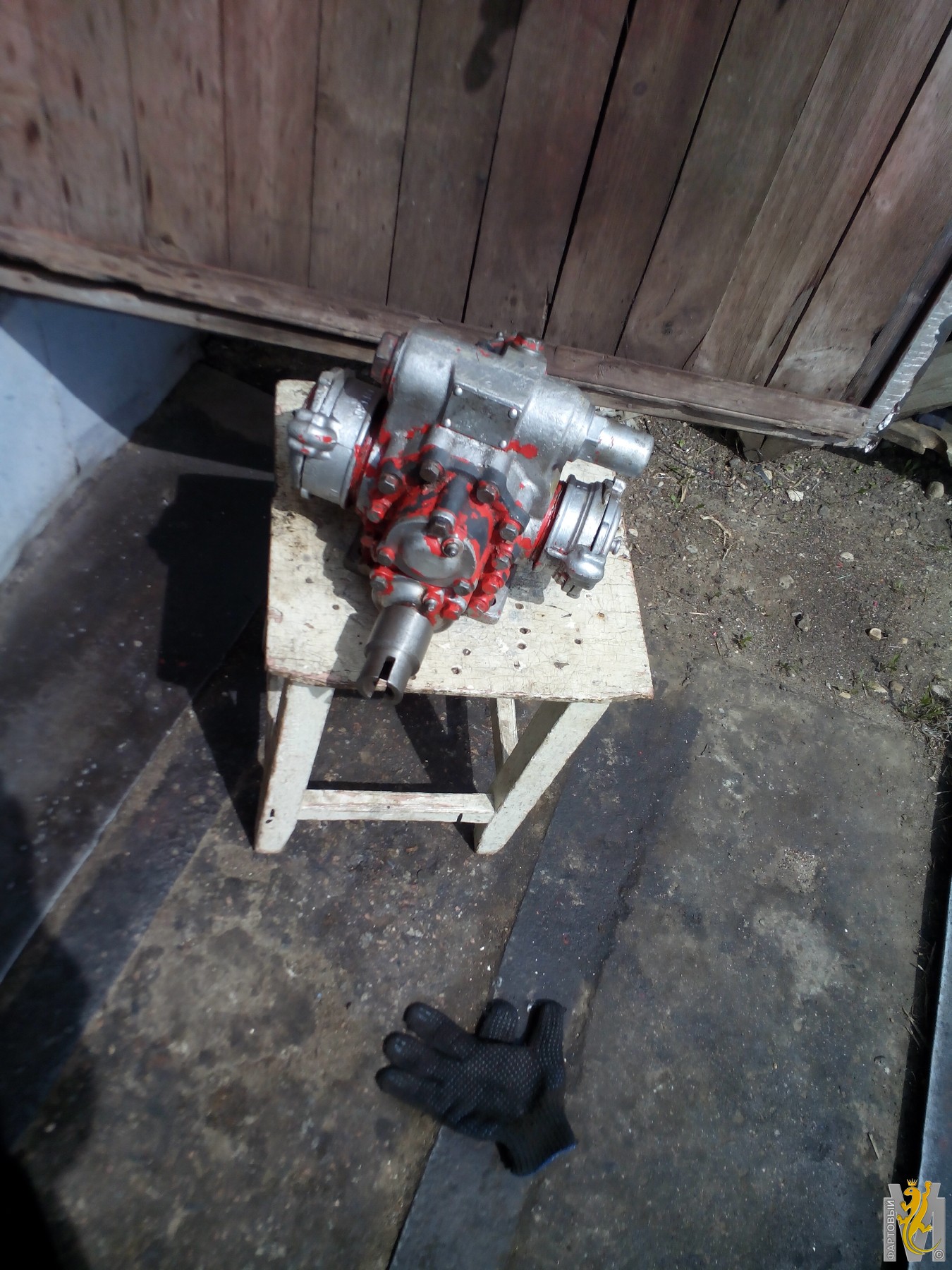

и еще во какое чудо шестерёнчатый
Все будет :-)))!!!

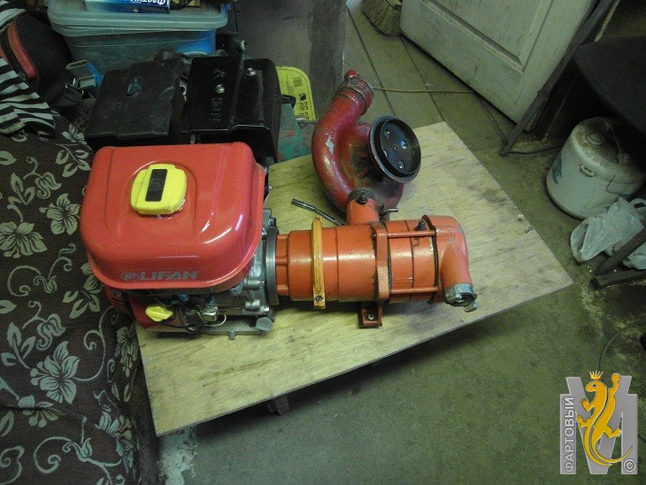

Сообщение Михалыч » 04 июн 2017, 18:48
Первая похожа на ту которые в подвалах домов стоят, воду подают на верхние этажи, давление большое но только через меленький выкидной.
Сообщение Михалыч » 04 июн 2017, 19:01
Шестерённый больше предназначены для перекачки вязких жидкостей, но воду тоже качают, давление высокое, но с эжектором начнёт работать сам на себя, маркировку надо знать его.

Сообщение Андрей888 » 04 июн 2017, 19:25
НШН -600
Все будет :-)))!!!
Сообщение Михалыч » 04 июн 2017, 19:29
Ну так это для лесотушения, ставили на трактора , работает он от раздатки, давление 45 метров, воды 600 литров.
испытывать надо :yes

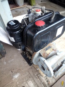

Сообщение Brobrok » 04 июн 2017, 19:41
первая это дизелек ламборгини италия просто стык флянцевый на 3 эжектор пойдет второй непонятно
Сообщение Михалыч » 04 июн 2017, 19:50
Для коммунальных служб она, сама не закачивает, заливать надо, хорошо работает на подпоре.

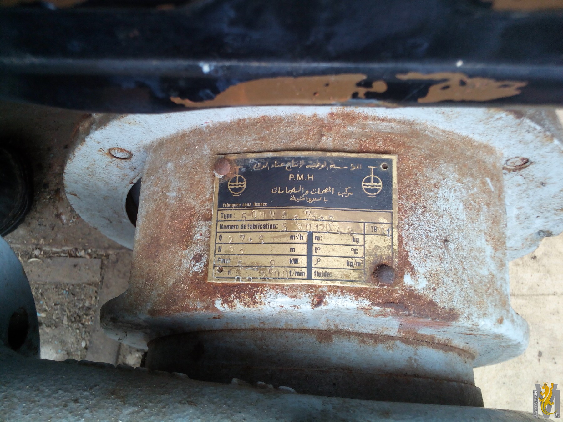

вот бирка с улитки
Все будет :-)))!!!
Сообщение Борода » 05 июн 2017, 07:13
Андрей888, Это улитка не сосет сама .Вот если на этот мотор хотя бы мп 800 примотать.Тогда другое дело .И сколь в моторе лошадей?Может токо на мп600хватит. :yes
Сообщение Михалыч » 05 июн 2017, 07:20
400 литров .

Сообщение Андрей888 » 05 июн 2017, 07:35
10 кобыл
Все будет :-)))!!!
Андрей888
+7(912)662-73-00
+7(912)662-73-00
дизель
Все будет :-)))!!!
Сообщение Борода » 05 июн 2017, 07:39
Пустое. Мало воды.Атакую чугунку таскать из-за питания эжектора? :ugarau
Сообщение OduH_B_tayge » 05 июн 2017, 07:47
мп800 с родным мотором..(50 тыр которая)....
Сообщение Михалыч » 05 июн 2017, 07:57
от 5 до 10 тыс.
Сообщение Brobrok » 05 июн 2017, 18:18
нету там 10 кобыл 5 или 6 помойму ,на авито она висит за 12 тыр
