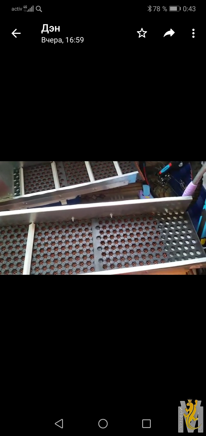

Приветствую господа старатели :hiclub. Через неделю собираюсь на Алтай с инжектор ом, если интересно выставлю фото новичка :yes с отчетом :yes. Наспех собираем шлюз. Подскажите по рифелям редко стоят? Фото
Сообщение Михалыч » 25 сен 2019, 22:10
Как хорошо видно и ширину и расстояние ,мАладец :-D
Тему почитай чуток и поймёшь зависимость частоты и высоты.

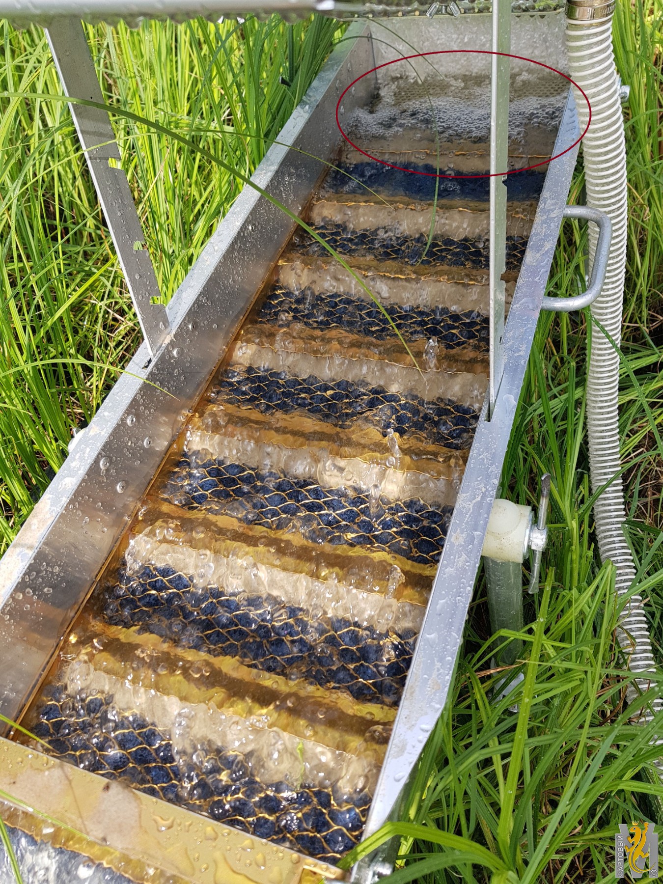

Сообщение K_Konstantin » 07 окт 2019, 17:01
Михалыч, смотри к вопросу об успокоителе на колоде с бункером. Пузыри пузырятся на сливе. Для пробы бросил со слегка замасленного участка - мелочь плывет. Бросил на колоду чуть ниже, где пузырей уже нету - не плывет. Буду накрывать резиной.
Сообщение Михалыч » 07 окт 2019, 18:23
Масло и гсм это враг металла!
Резиной накроешь и будут илы.
Пендосовский шлюз и рифли там функцию свою не выполняют ,переваривай :yes

Сообщение K_Konstantin » 07 окт 2019, 18:31
Я легонько накрою :-D
На втором корыте будут другие рифли и трафарет из сетки, что ты наслал *THUMBS UP*
А это чисто пижонский шлюзиг, даже с вариантом электро помпы 1-1/8" :-D
Сообщение Михалыч » 07 окт 2019, 18:36
Грохот ещё под бункер положи :ugarau
Вас же пендосы с медведми и спиздисами научили :-D

Сообщение K_Konstantin » 07 окт 2019, 18:57
На этом есть грохот. См внимательней. Однако это скорее недогрохот, еще будет переделка. :-D
Сообщение Чича » 07 окт 2019, 19:03
на грохоте и булькатит,пыль воздух хапает и на волю катит,хочу плоскость поставить чтоб поток мягонько приземлялся,но это так мечты парамона :-D
Сообщение Михалыч » 07 окт 2019, 19:56
Да,на шлюзе с бункером можно ставить приблуду как на доводочном столике и тогда будет ламинарный поток :yes
Но караулить надо по началу ,забуторить может :-D
Можно ближе к центру воткнуть :yes
