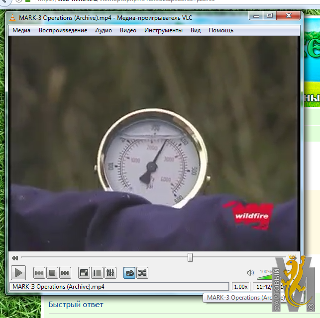

Посмотри сколько давят эти крошки) 350 PSI, а вкилограмах это примерно 35 кг, или 350 метров водяного столба. 11.42
Это, что то не реальное)

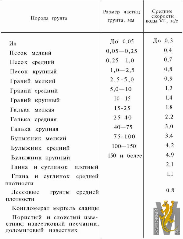

Да я не спорю, что напор, но что то я сомневаюсь, что кошин протянет тройку, просто может случится так, что просто объема воды не хватит. Да и 80 метров это при нулевом расходе, значит оптимум при 40 метрах и расходе порядка 200 литров в минуту, на максимальных оборотах. При условии, что все потерями мы принебрегем.Посчитаем в секундах. это три литра в секунду воды при напоре 40 метров. Возьмем сечение сопла 15 мм в диаметре и посчитаем площадь. Короче опушю расчеты, получим струю вылетающию из сопла 15 мм, равную 16,98 метра в секунду,
По условию ижекции и кавитационого запаса, для воды 20 градусов кавитация наступает при скорости струи 27 метров в секунду. Для воды в 10 градусов это порядка 39 метров в секунду. Именно этими скоростями ограничены скорости движения морских судов. При привышении этих скоростей, уже на гладких плоскостях развиваются кавитационные пузыри, на острых кромках итого меньше раза в два.
Итак имеем струю с параметрами в 17 метров в в секунду и расходом 3 литра в секунду. Дальше. Беря из аналогии химических струйников, примем, что данная струя сможет создать разряжение для идеальных условий порядка 0.3 атмосферы, а то и меньше. Имеяя всас диаметром 72 мм, и зная раздницу давлений можем посчитать колличество и скорость всасыванея идеальным эжектором без потерь.0.3 атмосферы это высота водяного столба 3 метра, скорость потока при высоте столба в три метра будет по формуле Торичели ( корень квадратный от произведения 2 умножиное на ускорение свободного падения и на высоту столба. Получим примерно около 8 метров в секунду.
При сечении 72 мм, получим порядка 40 см в квадрате. Расход всасывающей воды порядка 32 литра в секунду при нулевой длине засаювающего гусака. Так как КПД , струйников 15-20 процентов, То получим примерно расход порядка 3-4 литров всасываемой жидкости. Теперь переводим во скорость в во всасывающем гусаке, получаем порядка 0.8-1 метр в секунду.
Из таблицы гидравлических скоростей данный поток способен поднять притив силы гравитации тела только гравий мелкий и гравий средний до 10 мм.
Возможно я ошибусь, но Кошин слаб для эжектора 3 дюйма, И я считал под максимальные обороты и производительность, плюс несколько допущений без обработки статистики. Даже если, что то и засосет, то энергии струи не хватит высоко поднять и придется работать только на равнине или на понтоне.
