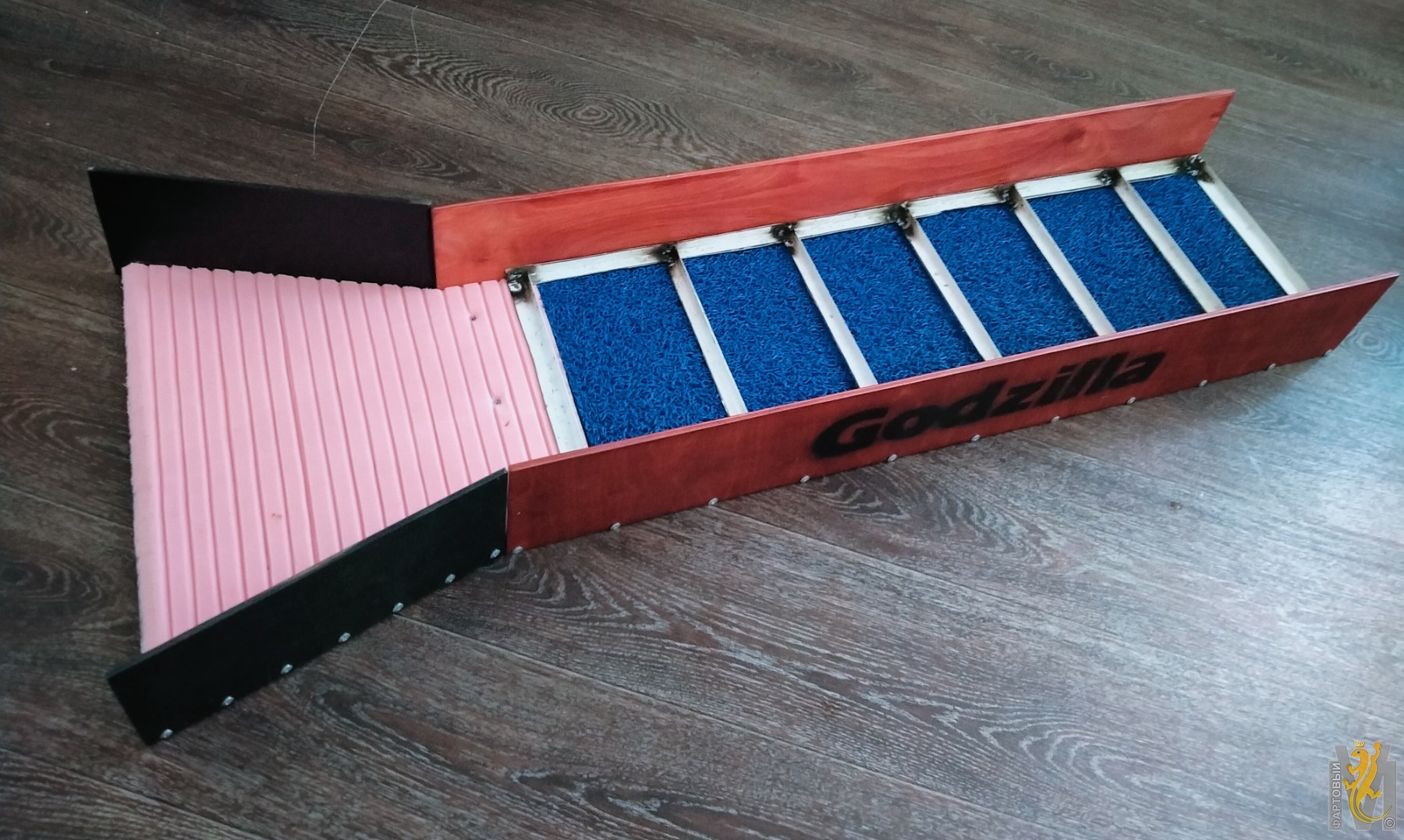

Сообщение Alexandr_2019 » 12 июн 2020, 14:14
Мой первый шлюз *HI* размер 30на90
Под мох положил войлок. Так называемые рифиля все плотно прижимают после прикручивания. На расширитель приклеен коврик для йоги, с вырезанными в нем треугольными ложбинками :-)
Задача стоит, просто увидеть металл :-)
Отец учил быть сильным.
Сообщение Михалыч » 12 июн 2020, 14:44
Трафаретик поставишь и не только посмотришь ,но и добудешь :yes
Выдавит мох без пвл.

Сообщение Лёха » 21 июн 2020, 20:36
на спокойном потоке вообще рифли только мешают
а если материал ситовать перед подачей на шлюз, так вообще песня будет :yes

K_Konstantin
Химик
Сообщение K_Konstantin » 06 сен 2020, 16:09
Привет, братва лихая :hiclub
Михалыч, ты с какой резины успокоитель стрежошь? Пузыри вот эти пригасить штору повесить хочу.

Сообщение Михалыч » 06 сен 2020, 16:26
Пузыри эти не помеха ,не нужен отбойник на бункере.
Рифли надо другие ставить :yes
Убери грохот и постели трафарет.
Пендосы тупые :-|

K_Konstantin
Химик
Сообщение K_Konstantin » 06 сен 2020, 16:42
пробовал стелить туда трафарет, убрал. почему рифли не годные?
Сообщение Михалыч » 06 сен 2020, 16:48
Вода их должна омывать , а не прыгать по трамплинам.
Срежь и переверни.
Трафарет на место,грохот в топку!
Сообщение Михалыч » 06 сен 2020, 16:51

K_Konstantin
Химик
Сообщение K_Konstantin » 06 сен 2020, 16:53
Это три первых рифли трамплином, остальные с отгибом, их омывает.
застилку под трафарет тоже с самого начала под слив с бункера стелить?
Сообщение Михалыч » 06 сен 2020, 17:03
Под бункером просто оставь резинку рифлёную,она там есть?
Вот эти три рифли и переверни :yes
По идее конечно надо противоход и рифли с начинкой почти сначала.
Отчёт по моему эжектору когда?
И лоток вроде есть у тебя.
K_Konstantin
Химик
Сообщение K_Konstantin » 06 сен 2020, 17:07
Ага, есть там резинка.
У тебя у самого, вон на видео выше, первые рифли тоже трамплином )))
Сообщение Михалыч » 06 сен 2020, 17:09
Приклеенная?
Вафлю только высокую не делай , положи или приклей ковёр дражный ,он потолще.
Сообщение Михалыч » 06 сен 2020, 17:10
K_Konstantin писал(а):Source of the post первые рифли
Ты не путай шлюз с расширителем и бункером ;D
K_Konstantin
Химик
Сообщение K_Konstantin » 06 сен 2020, 17:18
там не вафля, а толщиной 4мм рубчиком приклеена. Колода из проходнушки кёневской сделана.
Вот и хочу попутать, трамплин шторкой закрыть ))) Однако у тебя всеравно только толстая резина на отбойники. Сюда бы миллиметра 2 подвесить. У меня 5мм рубчиком есть. Может ее приклеить под струю?
