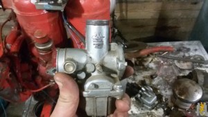

сегодня пол дня убил на это чудо немецкой инженерии. вывод; нужен карбюратор родной , а пока ищу попробую прикрутить китайский, как раз завалялся)

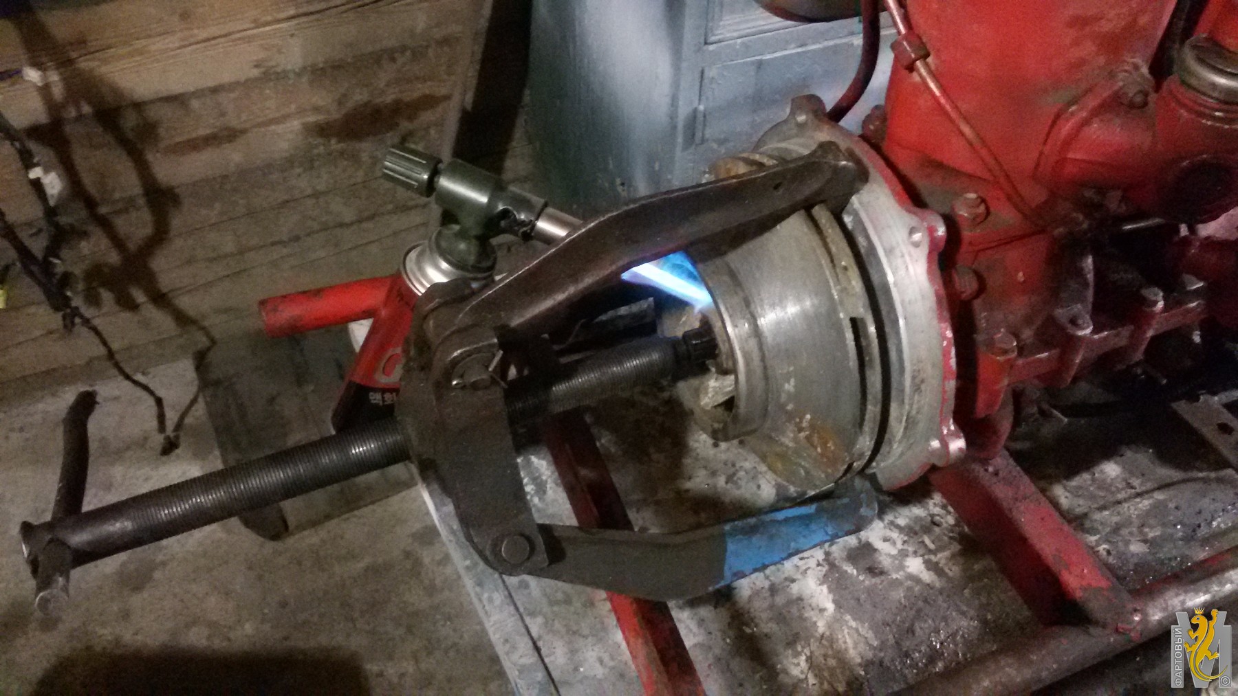

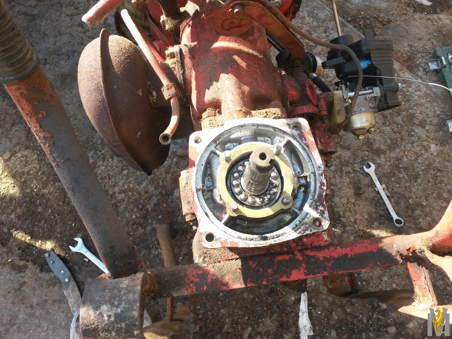

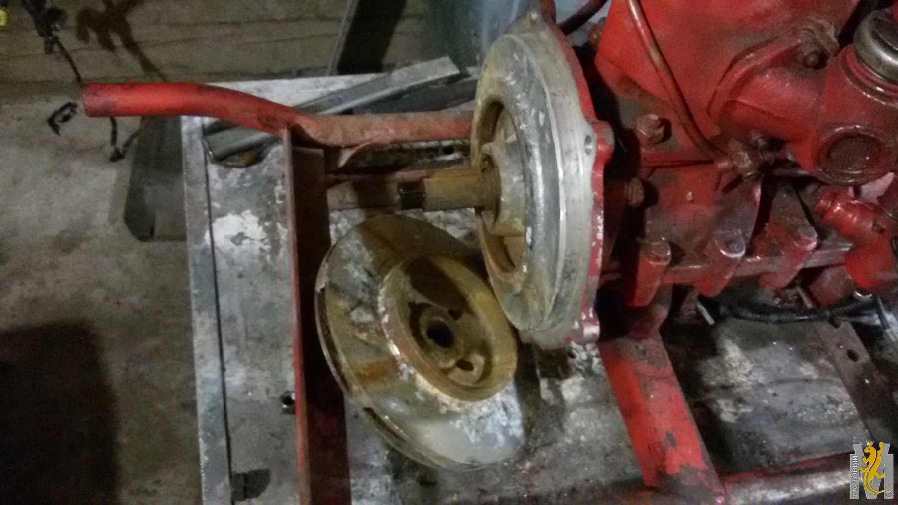

Сегодня , всего за 7 часов, с помощью кувалды , газовой горелки и такой-то матери снял рабочее колесо. Не без ущерба. Кто нибудь пробовал варить рабочее колесо?)) Да ,без вандализма не получилось)) есть пару трещин
Сообщение Artem 75 » 12 июл 2017, 02:56
Sieris писал(а):Source of the post с помощью кувалды , газовой горелки и такой-то матери снял рабочее колесо.
Надо было отмочить горелочкой подогреть и сьмником снять без вандализма :yes я снимал три дня отмачивал :yes колесо перед сборкой вал смазал графиткой и посадил на место:yes

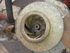

Сообщение Baranov743@gmail.com » 12 июл 2017, 03:08
Там внутри крыльчатки отверстия с резьбой под планку съемную. Сделать 10 минут работы.

Sieris писал(а):Source of the post вывод; нужен карбюратор родной , а пока ищу попробую прикрутить китайский, как раз завалялся)
Ну как тянет карб китаец помпу ?я поставил японца с мотика накручен на предел вроде тянет думаю надо ставить или от ижа ,иков,или родной но с родным жрет мама не горюй :yes :-D
Карб японамать
Сообщение Artem 75 » 12 июл 2017, 03:14
baranov743@gmail.com писал(а):Source of the post резьбой под планку съемную.
Да согласен но не навсех калесах подойдет у меня напремер были отверстия под наклоном и там не как :yes
Сообщение Sieris » 12 июл 2017, 05:29
Карбюратор еще не опробовал, 4ответстия, разгрузочные, их меньше всего хотелось трогать, и они без резьбы. Горелка у меня раза в 4 ббольше))) и имено сьемником сделал трещины.
Сообщение Михалыч » 12 июл 2017, 05:44
Торопыги,вот и ломаете колёса.
Потому я и покупаю помпы в сборе,пришла,сам снял,и нет проблем.
Колесо варится,но хорошим сварщиком.
