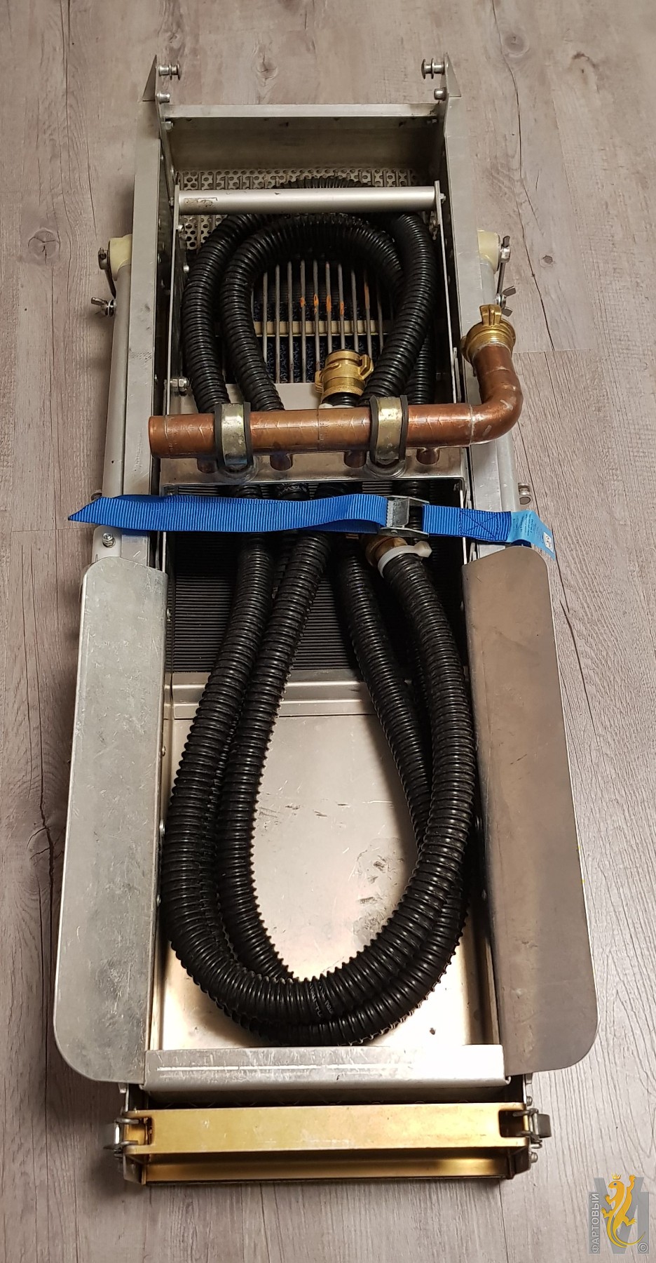

Вобщем счас пролил шлюзик и с трафаретом и с грохотом. Из под грохота поток ламинарный идет, с трафаретом в месте слива как завихеривает, так и дальше до рифилей продолжает завихеривать. площади железа мало на трафорете, что ли. Чуть наклонный грохот тоже норм. Лежачего у меня его немного подзабивает калиброванными камушками - аккурат по пояс круглые садятся в дыры.
А коврик добавлю, за одно и ступеньки перед мхом не будет.
Сообщение Михалыч » 06 сен 2020, 18:33
Наклон для бункера от 15 градусов и добиваться чтоб не илило :yes
Не переживай,метал на убежит .

Сообщение Чича » 06 сен 2020, 19:04
K_Konstantin, попробуй вафлей застелить :yes и всё увидишь,на расширителе скорости другие,бункер хорош с вафлями-всё видно и контролируемо

Сообщение Михалыч » 06 сен 2020, 21:05
Можно ковёр вафлю прямо в бункер приладить,и тише будет и видно метал :yes
При условии правильного расположенных струн.

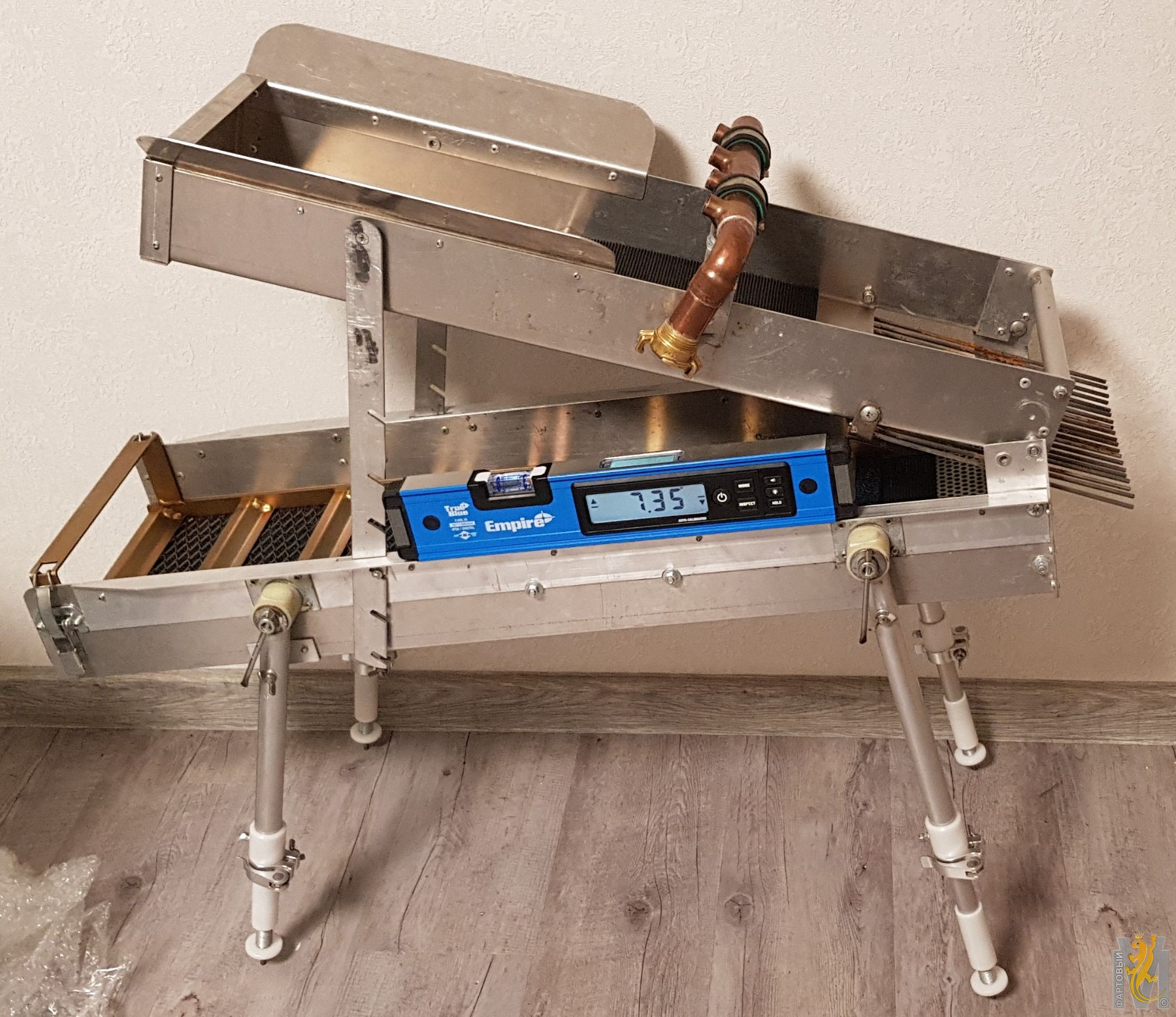

Добил косяки. Пойдет уже на покой разведчик до следующего сезона. *THUMBS UP*
Stargate
Сообщение Stargate » 13 сен 2020, 21:39
Классный разведчик ! А под грохотом что лежит ?

Сообщение K_Konstantin » 13 сен 2020, 21:49
Резина рубчиком приклеена. По совету Михалыча и Чичи, вафлю положу. Весной, по жидкой воде, еще раз пролью, посмолтрю как там струится, по мелочи поправлю.
Сообщение Михалыч » 14 сен 2020, 05:10
Бункер низкий ,весь мокрый будешь и выливаться всё наружу будет.
И по моему конструкция заклёпочная знакома :-D
Грохот убирай!

Сообщение K_Konstantin » 14 сен 2020, 05:45
Михалыч писал(а):Source of the post Бункер низкий ,весь мокрый будешь и выливаться всё наружу будет.!
Ты так говоришь, как будьто забыл, что железка уже в деле. :-D Как раз бункер норм. Выливалось бы - переделал.

Сообщение K_Konstantin » 14 сен 2020, 07:35
Дык шлюз не на добыче, а на разведке. Эжектором наливается в корыто отмеренная проба и с корыта совком на шлюз. Что бы зря каменюги крупные не таскать, с эжика льем через сито - велосипедную корзину. Эта корзина в корыто 100л встает как в ружьё, очень удобно. Фракция выходит где то -5-6мм. Шлюзик за день может перевозиться с места на место 2-3 раза. Главное это его мобильность и ухватистость, а производительность - вторична. *OK* Кидать лопатой на шлюз? В моем понимании годная лопата должна быть гусеничном ходу :-D Соответственно и шлюз под нее нужен не 0,25х1м.
На счет отчета по эжектору - давеча же помянул, что твой и кёневский отлично с пролайновской улиткой работают. Эжекторы "обычных" производителей пошли под списание. Чем не отчет? :-D

Сообщение K_Konstantin » 14 сен 2020, 12:57
Нафига в корыте пустые камни к колоде тащить и там "решоткой" бункера отсеевать, когда можно сито под выхлоп эжектора поставить? :-D На счет знать куда чего гнать - Михалыч, так то не у всех, космическая чакра до такой степени открыта, что бы зыркнуть по средь тайги и сказать "Копайте здесь!" И понеслись Нью-Васюки :-D Сильно подозреваю, что ты забыл уже когда с техногенки слазил :ugarau
Сообщение Михалыч » 14 сен 2020, 13:08
На камнях примазка ,это раз!
При работе в корыто у тебя переливает и пыль уходит верхом ,это два !
