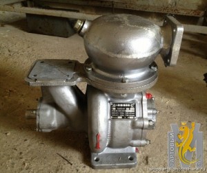

Сообщение Sieris » 26 июл 2017, 12:54
вторая ступень обеспечивает напор до 400м но при этом падает производительность до 4 л/с конкретно этот насос вижу в первые и более точно сказать не могу. бери пн-110 б точно потянет, там правда движок танковый д12 ИзображениеИзображение

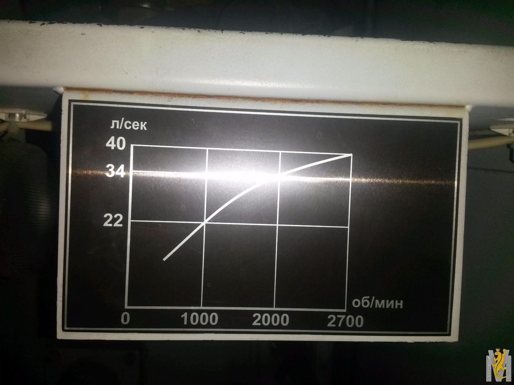

Сообщение Boris » 26 июл 2017, 17:56
подскажите потянет двигатель Д144 (сороковка) насос пн 40,
если да то как узнать сколько будет выдавать насос при 1500 оборотах
Сообщение Михалыч » 26 июл 2017, 18:12
Конечно потянет,давления на монитор хватит и на эжектор.
Сообщение Sieris » 26 июл 2017, 22:46
Boris писал(а):Source of the post подскажите потянет двигатель Д144 (сороковка) насос пн 40,
при 2700 об/мин напор 100+-5 считай сам, лучше поставь редуктор повышающий
Сообщение Sieris » 26 июл 2017, 23:09
Изображение можно и тут прикинуть

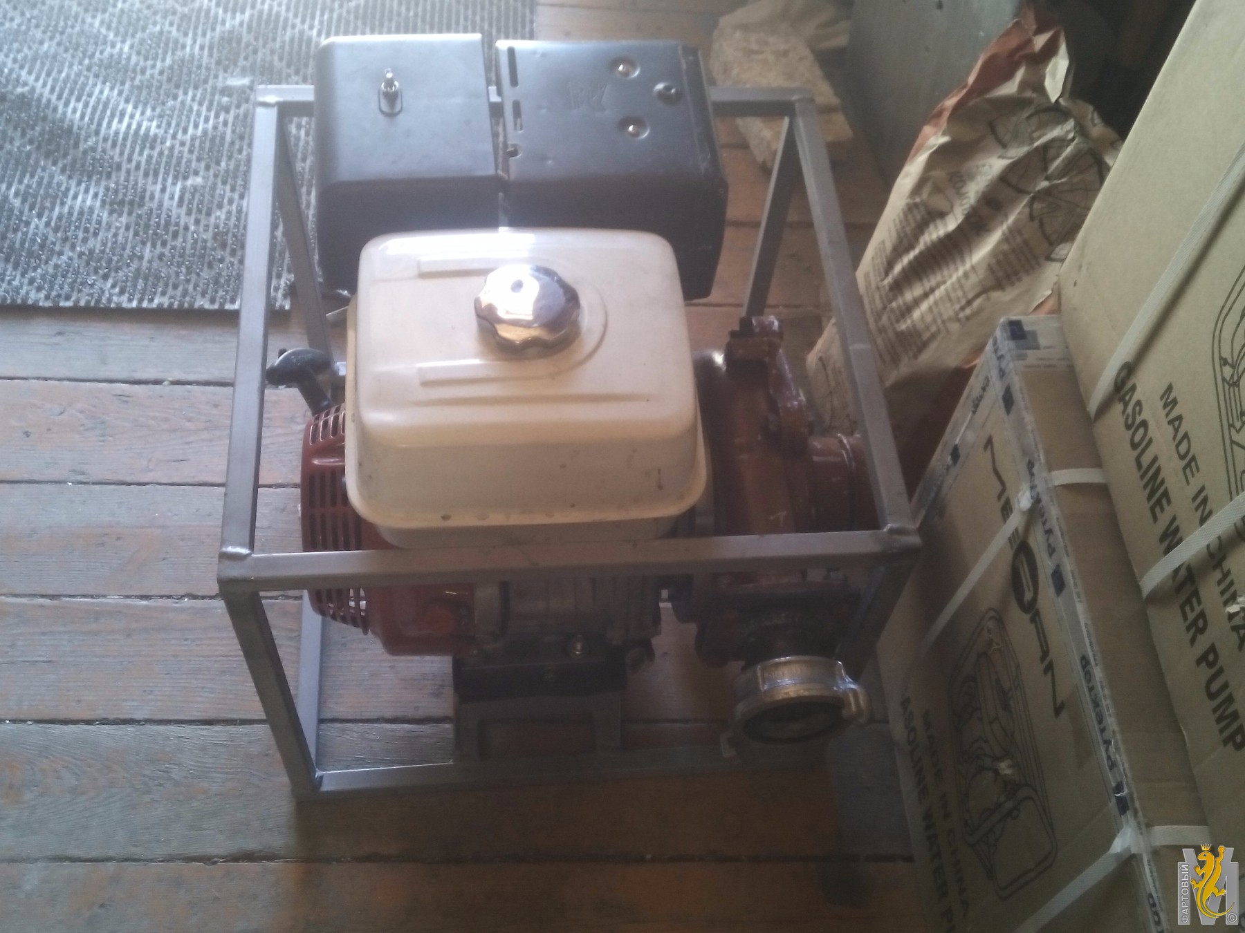

Сообщение Кокованя » 28 июл 2017, 20:23
Господа. Робин субару грязевая, 800л , как агрегат?
Сообщение Михалыч » 28 июл 2017, 20:35
Ни как, огород поливать после дождя только :yes
Сообщение Кокованя » 28 июл 2017, 20:36
Михалыч, понял
Сообщение Михалыч » 28 июл 2017, 20:40
На бункер хорошо такие помпы,воды много и промывает хорошо.
