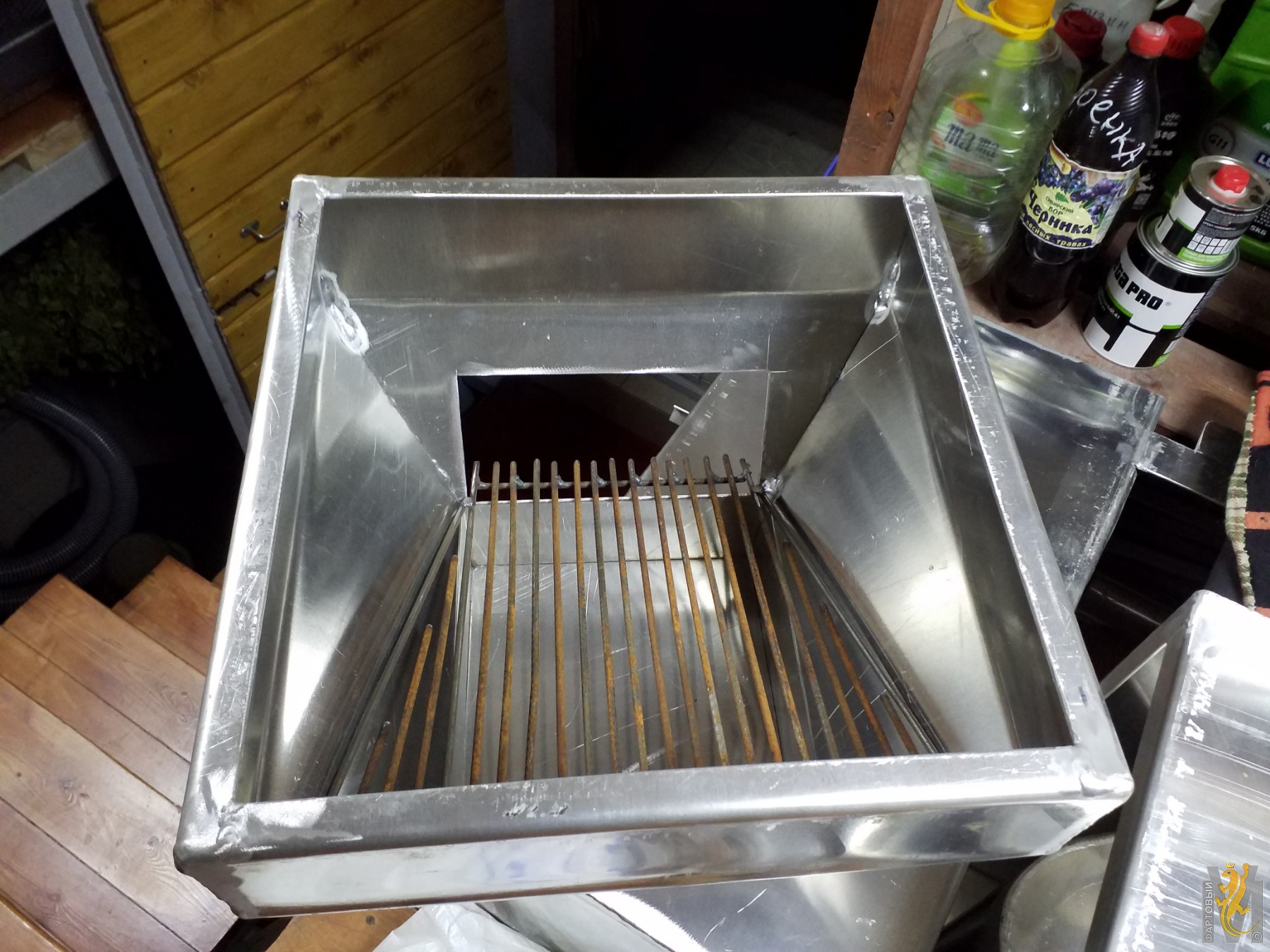

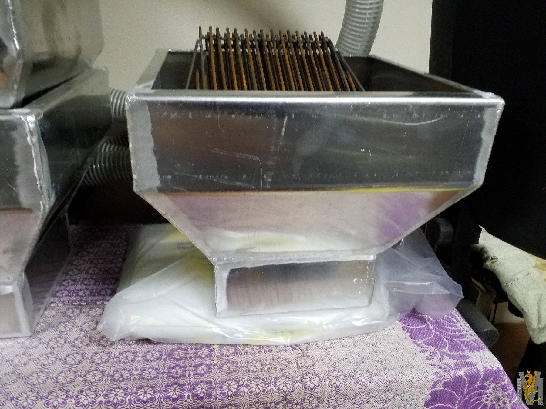

Михалыч писал(а):Source of the post На камнях примазка ,это раз!
При работе в корыто у тебя переливает и пыль уходит верхом ,это два !
Ну а по работе ты прав , руки помнят , но лень не пускает *PARDON*
Михалыч, ты говоришь, что на шлюз сеянный нет смысла кидать, что ништяк и с камнем, который промеж струн пройдет и тут же что у меня пыль после шлюза уходит. Так то если не сеянный кидать - уход мелклого будет больше. :-D
Думаю что проблема пыли ушедшей со шлюза - это отдельная тема
Сообщение Михалыч » 14 сен 2020, 13:54
Всё верно ,ситовка помогает.
Но если ты хочешь выявить содержание ,то и камни учитывай и мой их ,а не отшвыривай от борта.
Сообщение Михалыч » 14 сен 2020, 13:56
K_Konstantin писал(а):Source of the post пыль после шлюза уходит.
Пыль с корыта уходит,пока ты его эжектором наполняешь!
Я так понял твоё перебирание пряников :-D
K_Konstantin
Химик
Сообщение K_Konstantin » 14 сен 2020, 15:21
Михалыч писал(а):Пыль с корыта уходит,пока ты его эжектором наполняешь!
Упссс.... =-O Ага. Я подумаю как лить, что бы не убегала.
K_Konstantin
Химик
Сообщение K_Konstantin » 17 сен 2020, 08:54
Думал, курил.... Да ну нафиг эту пыль. В комплект мобильного разведчика не вписывается. Всю пыль в разумных габаритах железа все равно не поймать. Довесок мизерный, а размеры предпологаемого железа увеличиваются кратно. Не будем жлобами, все лучшее - внукам *THUMBS UP*
Сообщение Михалыч » 17 сен 2020, 09:27

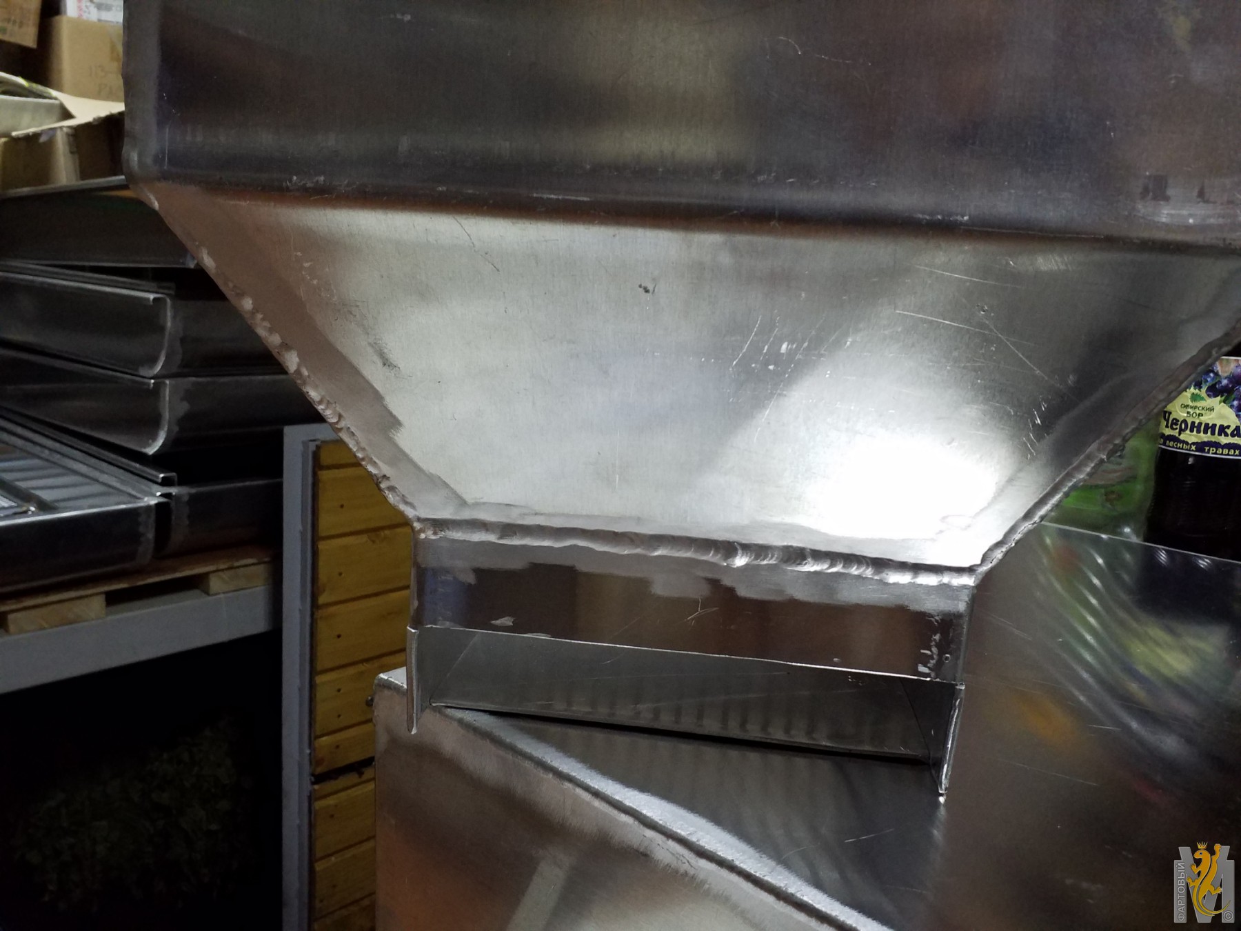

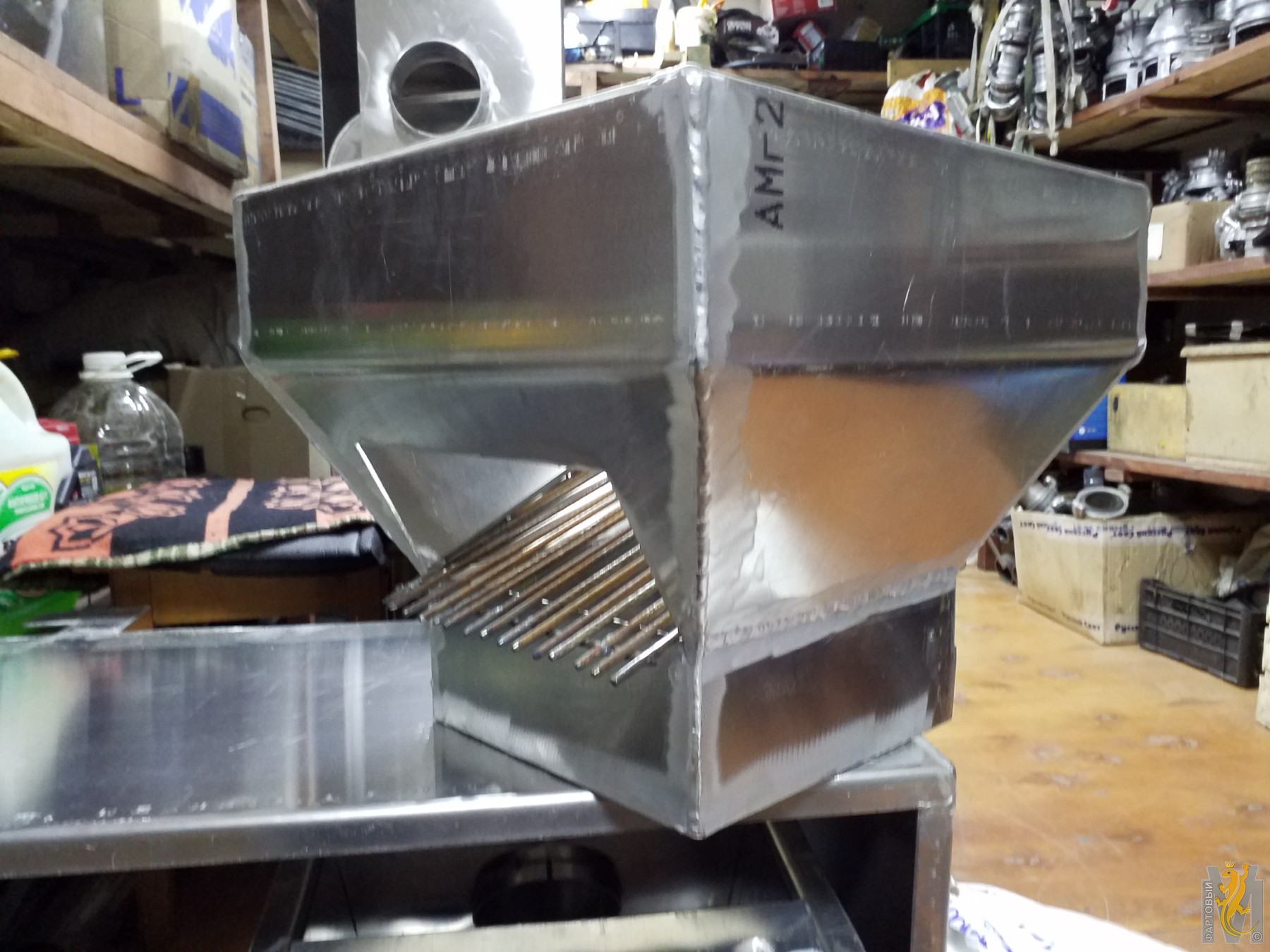

Исключите подачу в корыто ,сразу на шлюз , мешает что ?
Низкие борта бункера? :-D
Сообщение Михалыч » 17 сен 2020, 10:46
K_Konstantin, вот такой формы строй за зиму :yes
Низ 240 мм . Верх 390 мм.
Можно лопатой,эжектором и даже совком :-D
Ни куда ни чего не выплеснется и контрольный коврик можно постелить вниз :yes
Ну и габариты маленькие.
Сообщение Михалыч » 17 сен 2020, 10:53
Нынче их запустил :yes
И разведчик и добытчик и доводчик .
https://youtu.be/-LOfqyKX5DY

струны во всю длину не всегда хорошо :yes глина попадает не успевает размыться
Сообщение Михалыч » 17 сен 2020, 14:27
Подождём отчётов :yes
Но маленько ты не прав,примерно вот так *HI*
Сообщение Михалыч » 17 сен 2020, 14:57
Видео пятилетней давности.
Породу возили с целика с глиной и хватало этого душика :yes
Сейчас размыв изменён ,вода "кипит" внизу бункера.
Всю примазку отмывает ,на шлюзе глины нет *PARDON*
https://youtu.be/h8y5F3vLeQY
K_Konstantin
Химик
Сообщение K_Konstantin » 17 сен 2020, 15:21
Не, Михалыч, когда площадка до струн есть и вода струячит по ней снизу вверх, гонит не размытый материал в противоположную сторону от слива, к стенке, то пока шмат глины полностью не размоется, на шлюз ни кусочка не попадет.

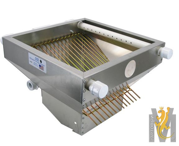

K_Konstantin
Химик
Сообщение K_Konstantin » 17 сен 2020, 15:56

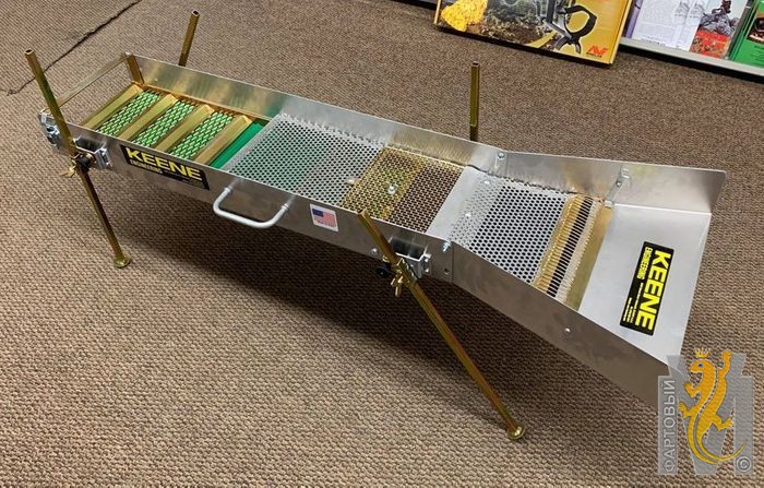

Ну почему же. У кене есть типа такого бункера *THUMBS UP*
Однако к выносу части пыли на коротком шлюзе он как бы мало отношение имеет

Сообщение Чича » 17 сен 2020, 19:02
:-D набрал я тебе глинки,на сход привезу,куличики полепим :-D а площадочка *THUMBS UP* Константин правду говорит :yes,а если сделать встречную площадку ,то вообще самолёт,но высота увеличится

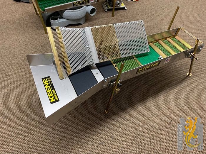

K_Konstantin
Химик
Сообщение K_Konstantin » 17 сен 2020, 21:32
При сполоске ведра видна была пыль
K_Konstantin
Химик
Сообщение K_Konstantin » 17 сен 2020, 23:14
вот тоже с длинным грохотом

Для чего ноги на шлюзе с расширителем для реки?
В Ангару или Волгу ставить ? :-D

K_Konstantin писал(а):Source of the post вот тоже с длинным грохотом
Видео 2015 года :yes
Делай выводы , кто кого копирует :-D
https://youtu.be/RzhzcLGL4zs
K_Konstantin
Химик
Сообщение K_Konstantin » 18 сен 2020, 09:13
Да я же не к тому, что кто то у когото, а к тому, что если две, широко известные в узких кругах ограниченных людей, фирмы мирового уровня конвергентно приходят к некому "золотому стандарту" железа, то их технические решения внушают уважение и доверие *PARDON*
