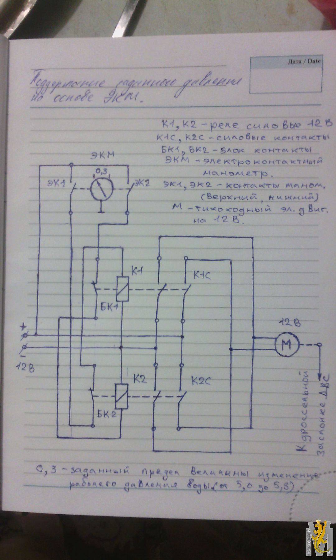

Задумался по-поводу приличной удалённости места работ от воды, мотопомпы по-сути. Ведь если например расстояние от мотопомпы у воды до места работ метров 500 и режим потребления воды оборудованием сильно неравномерный, то запаришься бегать до мотопомпы и обратно, чтобы регулировкой оборотов постоянно выравнивать давление в напорной магистрали и работа эжектора и шлюза будет неравномерной. Ведь пока добежишь до мотопомпы :-D
В общем пришла такая идея поддержания давления в напорной магистрали в заданных пределах (например в районе от 5 до 5,3 атм) достаточно недорого в автоматическом режиме. Думаю прокатит :bayan
В общем приобретаем Электроконтактный Манометр типа такого
или такого
Манметр устанавливаем на напорном выходе с улитки помпы до запорной арматуры. Ещё понадобятся два реле на 12В с парой силовых и одним блок-контактом и небольшой тихоходный электродвигатель на 12В с подвижной кулисой, которую необходимо связать тросиком газа с дроссельной заслонкой ДВС. Подключаем по такой схеме
Выставляем на манометре ЭКМ нижний и верхний пределы давления (например нижнее давление 5 атм, верхнее давление 5,3 атм). Принцип работы простой - при увеличении расхода воды, давление начинает падать и при достижении 5 атм ЭКМ замыкает контакт нижнего предела, который в свою очередь включает реле отвечающее за ход эл. двигателя в сторону добавления оборотов ДВС. Обороты ДВС растут до момента размыкания контакта нижнего предела ЭКМ. При уменьшении расхода воды, давление начинает расти и при достижении 5,3 атм ЭКМ замыкает контакт верхнего предела, который в свою очередь включает реле отвечающее за ход эл. двигателя в сторону снижения оборотов ДВС. Обороты ДВС снижаются до момента размыкания контакта верхнего предела ЭКМ. Тем самым мы в автоматическом режиме поддерживаем давление в напорной магистрали в пределах от 5 до 5,3 атм :-)
Сообщение Михалыч » 27 окт 2016, 17:55
Помпу надо ходить постоянно проверять, смотреть как робит, не перекосило ли, не уползла от вибрации к воде итд.
а то стырят у тебя помпу, а ты робить всё будешь и не узнаешь что нет её давно уж :ugarau
Сообщение Bola » 27 окт 2016, 18:29
Да кто её стырит-то в глуши-то, 75 кг упереть :ugarau Да и креплю её к брёвнам основательно
Сообщение Bola » 27 окт 2016, 18:37
Проверять помпу конечно же нужно, но не хочется к ней постоянно ломиться как сайгак :ugarau при каждом открытии-закрытии размывочного ствола, например.
Сообщение Большой » 28 окт 2016, 12:17
Аварийное отключение надо в схему добавить, например чтоб при подхвате воздуха мотор в разнос не пощел.
