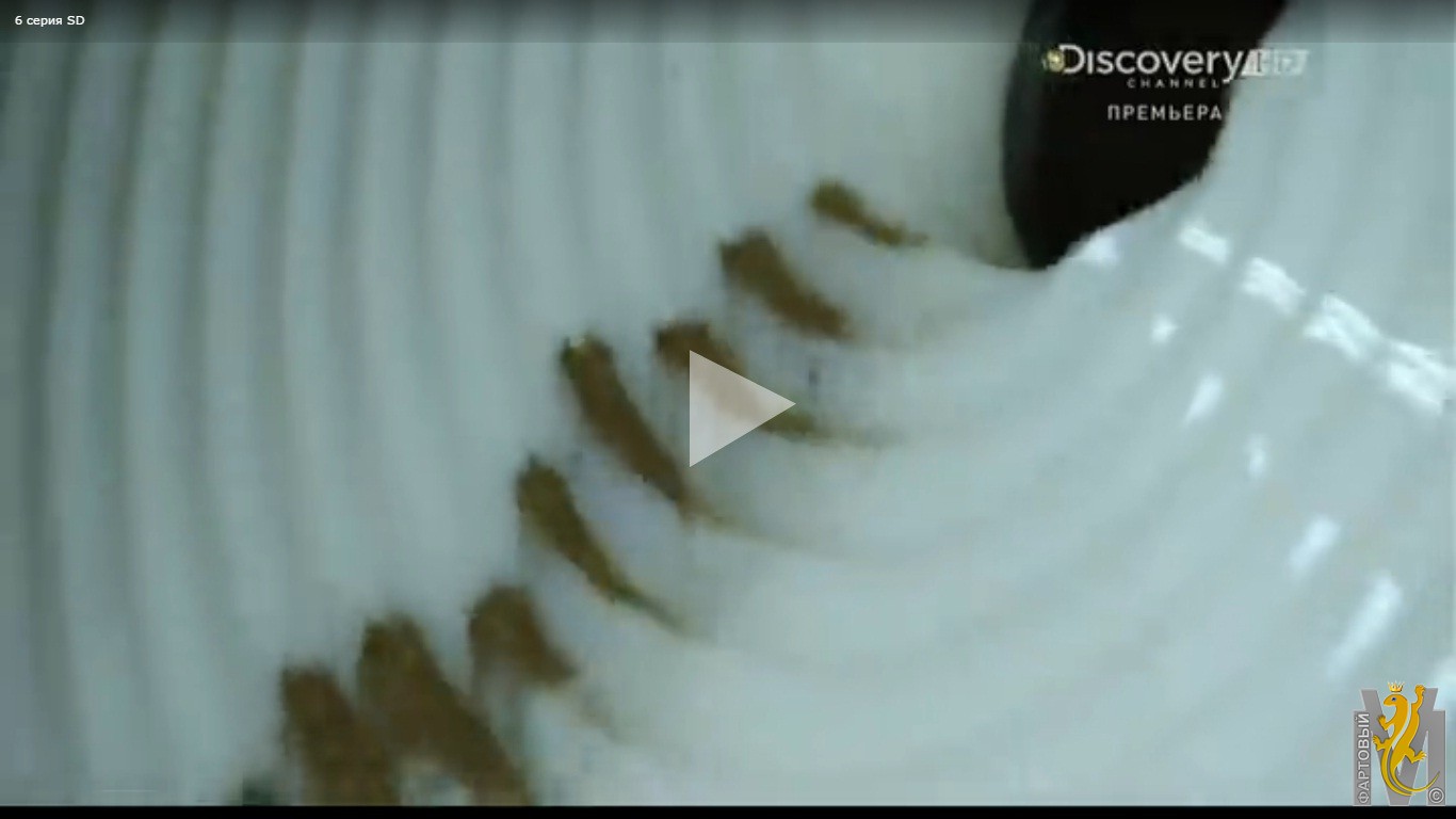

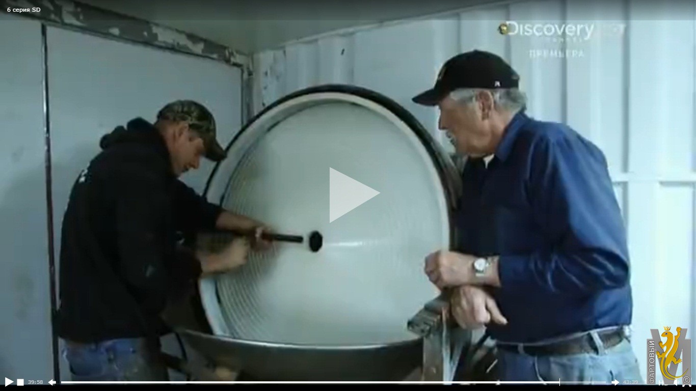

Сообщение Александр » 12 фев 2017, 22:04
Смотрю золотую лихорадку, вот что на глаза попалось. Это самопал,или продаются такие? Маленькие видел, работал таким...
Сообщение Борода » 12 фев 2017, 22:29
Конечно кеен или кто еще.Сколько смотрю их видео сами себе проктически ни чего не делают.Так единицы. и то сразу в ютуб .Т.к. все необходимое продается и по их доходам не дорого.
Сообщение Александр » 12 фев 2017, 22:40
Борода, Так то классный, лопатой концентрат закидывать можно))) И стол не надо тебе делать))
Сообщение Борода » 12 фев 2017, 22:52
У наших барыг его не купить . :ugarau Если за маленнький просят50-60тыр.То этот сотку поди всю заломят .а за сотку я два стола сделаю.и на один маленькийподи хватит. :dance
Сообщение Борода » 12 фев 2017, 22:56
К стати мысль пришла .может на 3д заказать само колесо .У кого есть доступ?Цену хотябы *THUMBS UP* примерную?Узнать бы.
Сообщение Brobrok » 13 фев 2017, 00:35
3д маленькие размеры печатают
Сообщение Лёха » 13 фев 2017, 07:10
Сейчас 3д дома уже печатают прям на месте...
Сообщение Борода » 13 фев 2017, 07:36
Лёха, Вот возмись и напечатай а я оплочу .если цена в приделах разумного. *THUMBS UP*
Сообщение Александр » 13 фев 2017, 08:07
На фрезере с чпу выпилить...только из чего?клеяного дерева?
Сообщение Bola » 13 фев 2017, 10:16
Из фторопласта листового.
Сообщение Baranov743@gmail.com » 13 фев 2017, 10:26
форму из гипса, а поверх из стеклопластика на эпоксидке, с разделением на воске или вазелине. Сразу можно и провакумировать и получить гладкую поверхность.
Сообщение Александр » 13 фев 2017, 10:28
Я даже знаю кто у нас может хорошо вылепить :-D
Сообщение Александр » 13 фев 2017, 10:31
Bola, А реально такой лист найти? толщиной сантимов 15? 1,5 на 1,5 метра?
Сообщение Bola » 13 фев 2017, 10:40
Такой не знаю, на заказ только наверное. Брали для работы оптом толщиной до 60 мм 1х1 м вот здесь http://bvb-alyans.ru/metallCatalog/445/
