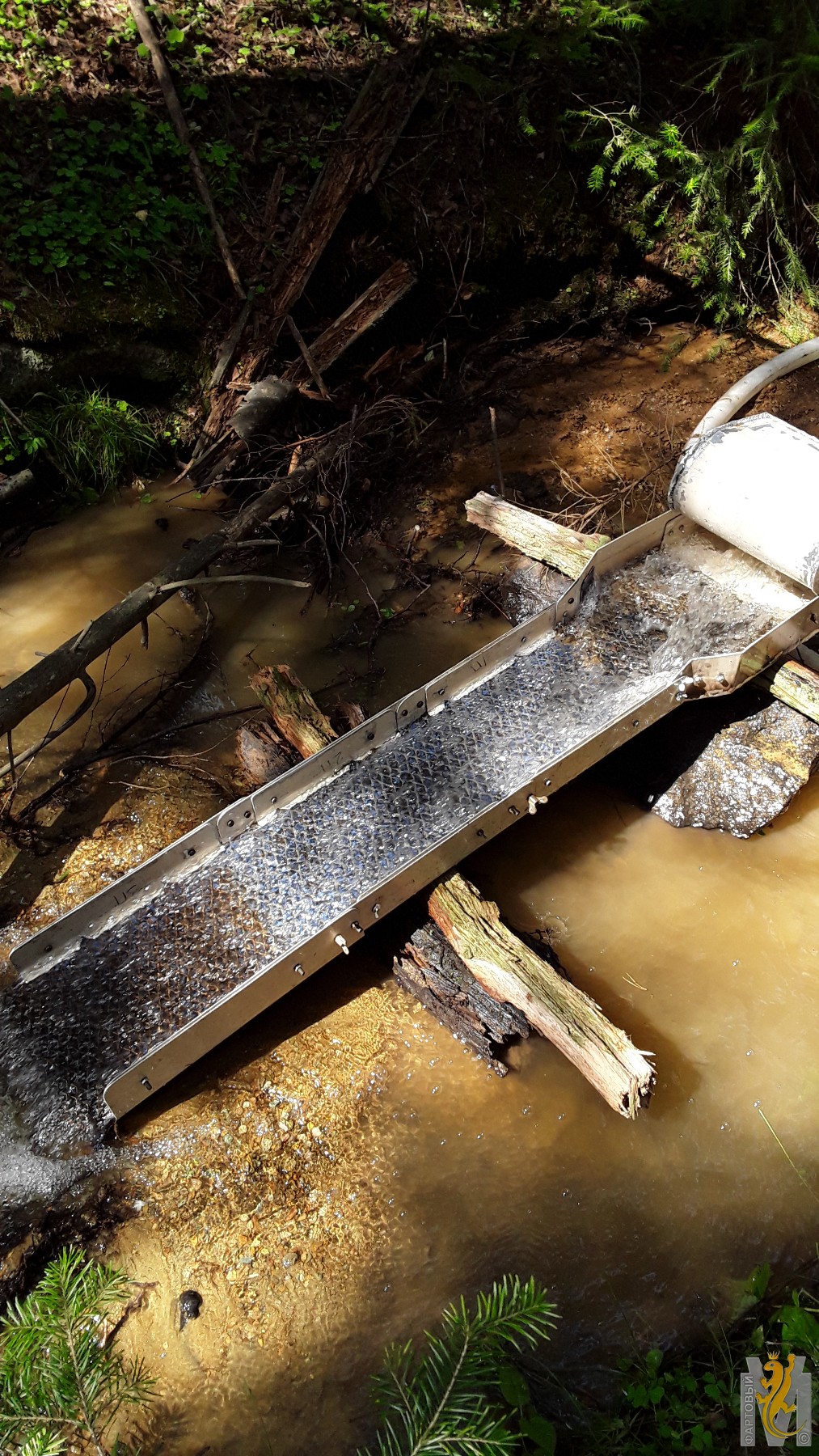

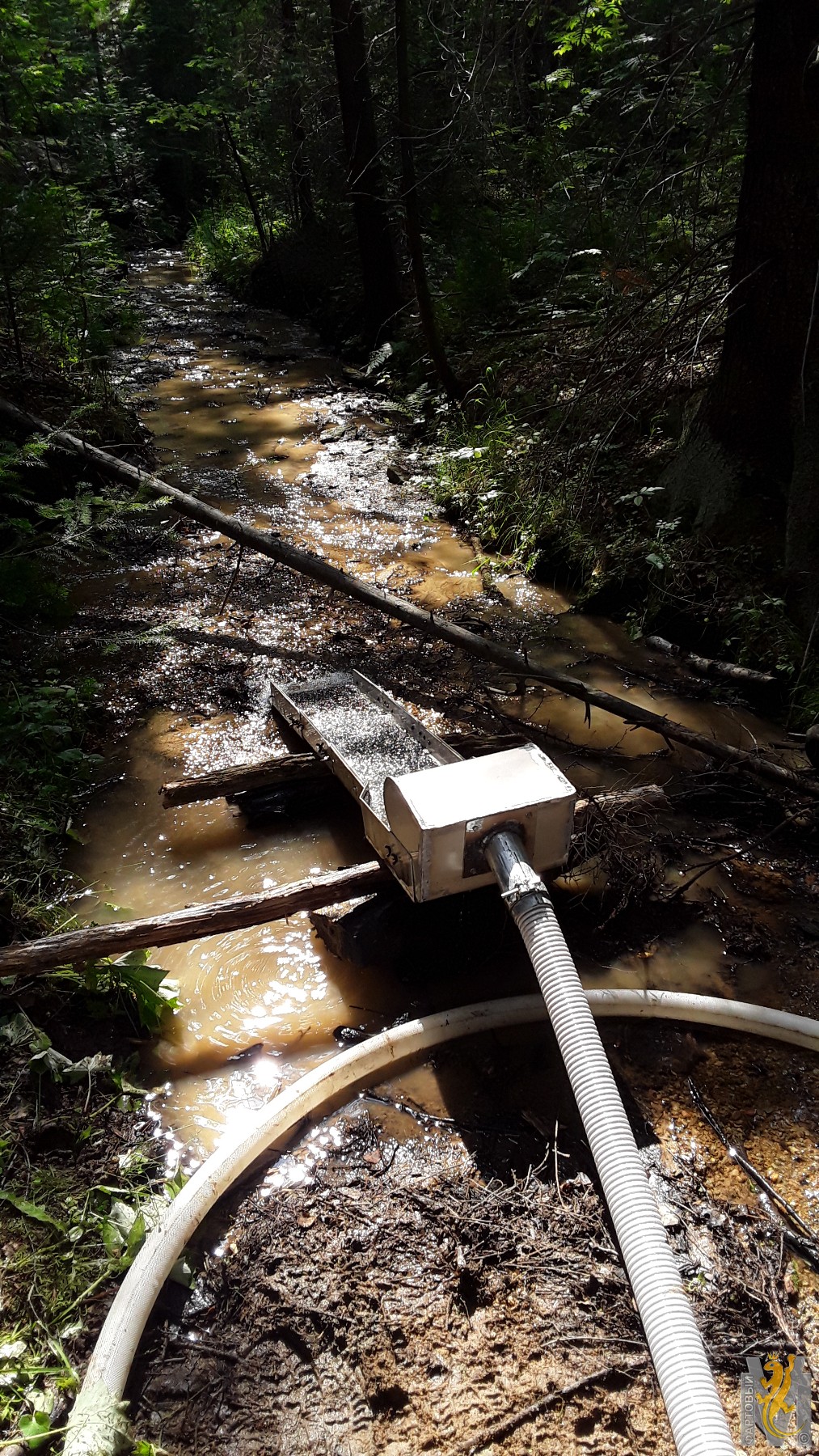

Разведчик 250- 900.
Если будет добрая застилка , то может робить как взрослый шлюз .

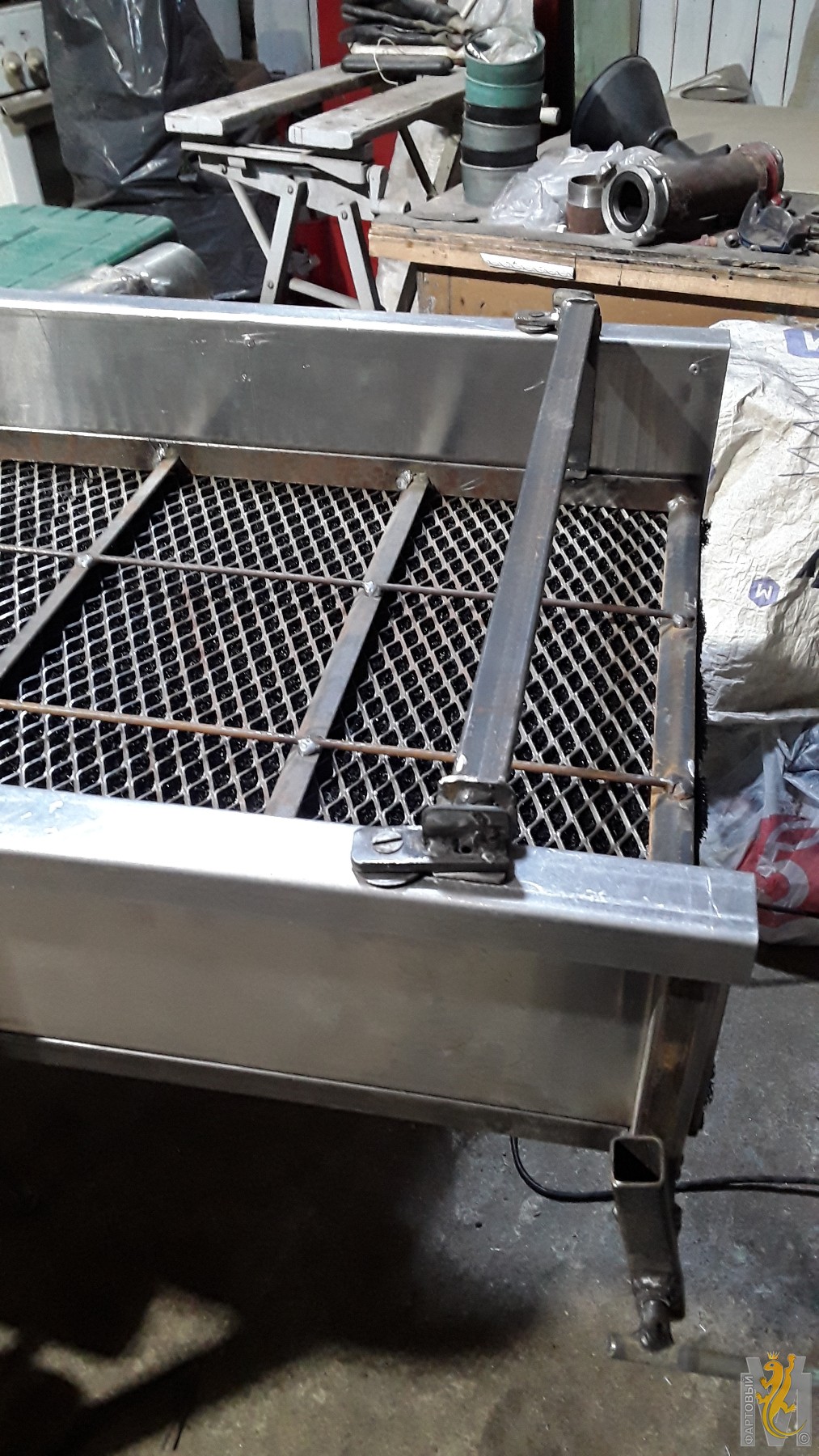

Сообщение Мельник » 05 янв 2021, 21:18
Эх лето, ах лето...
Тут еще рифлей нет, съем долгий... теперь есть, 2 болтика, и съем готов.

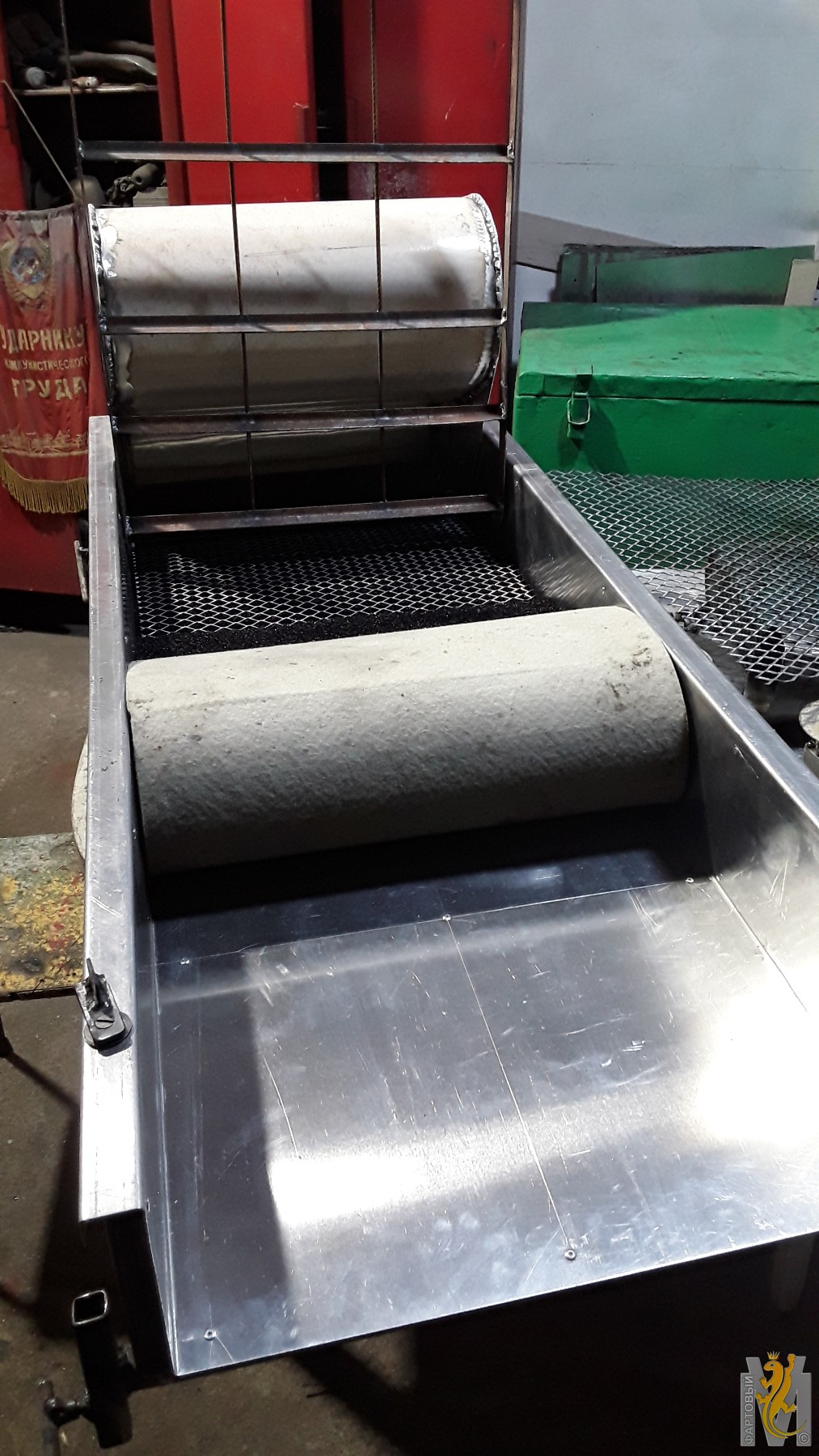

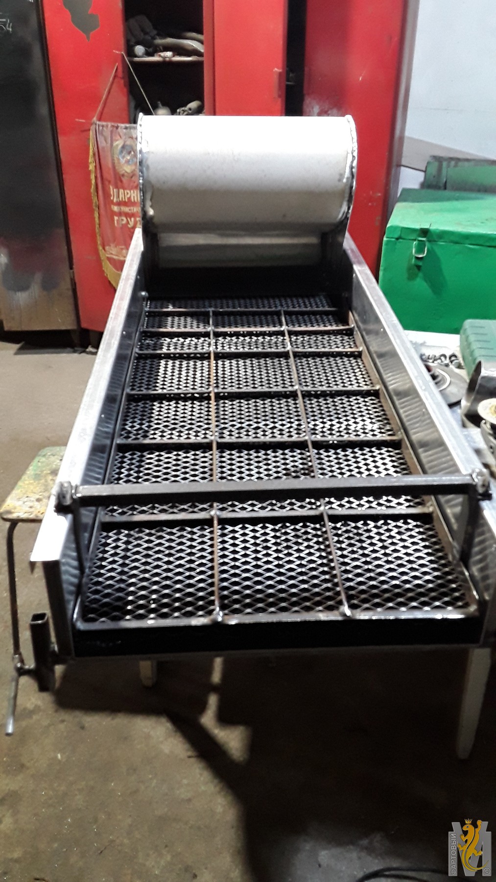

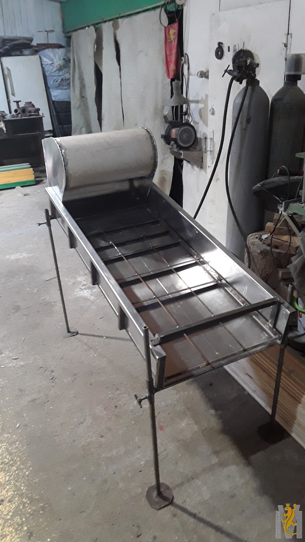

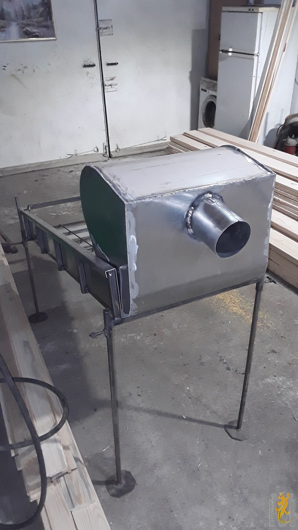

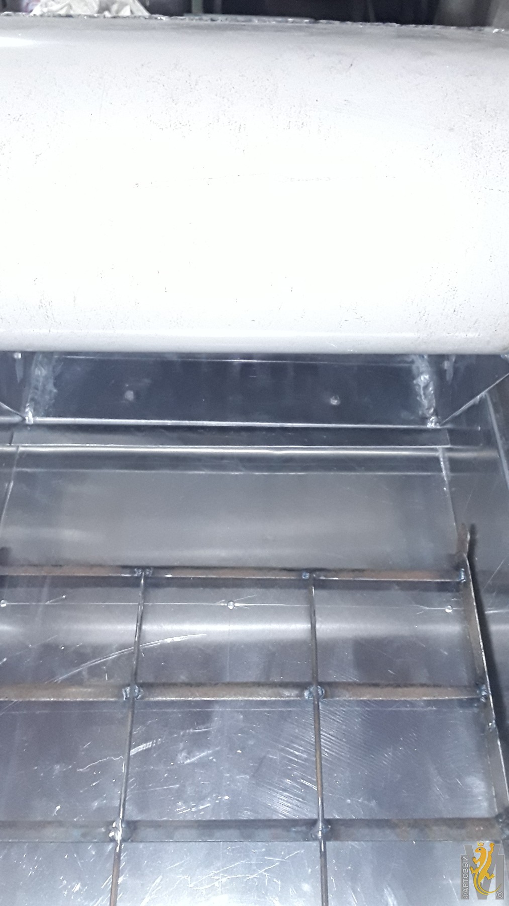

Приветствую :thank собрал шлюзик, небольшой компакт вариант :yes
VID_20210129_173732.mp4 [ 31.41 MiB | 8609 просмотра ]
учусь
Сообщение Михалыч » 29 янв 2021, 16:57
На трейлере :-D
Мы туристы с рюкзаками ходим :yes

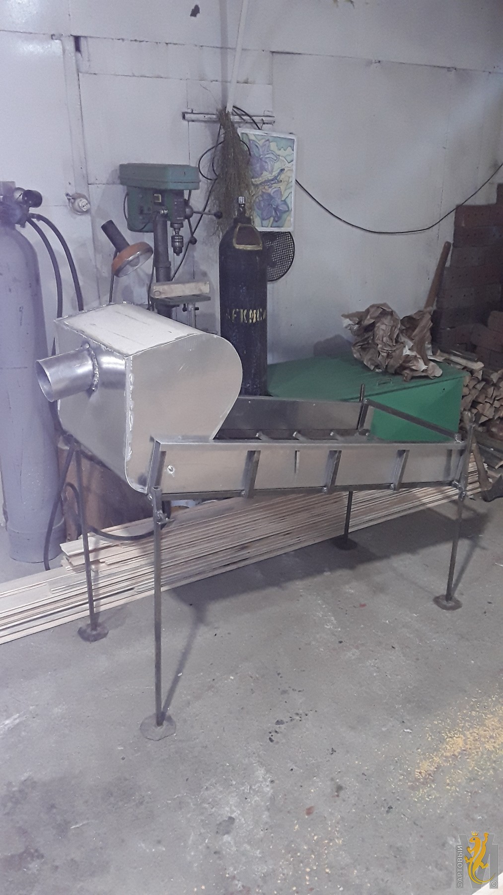

:hiclub Собрали шлюзик...

Сообщение Янде » 30 янв 2021, 15:57
Михалыч писал(а):Source of the post На трейлере :-D
:yes это под старателей официалов :yes

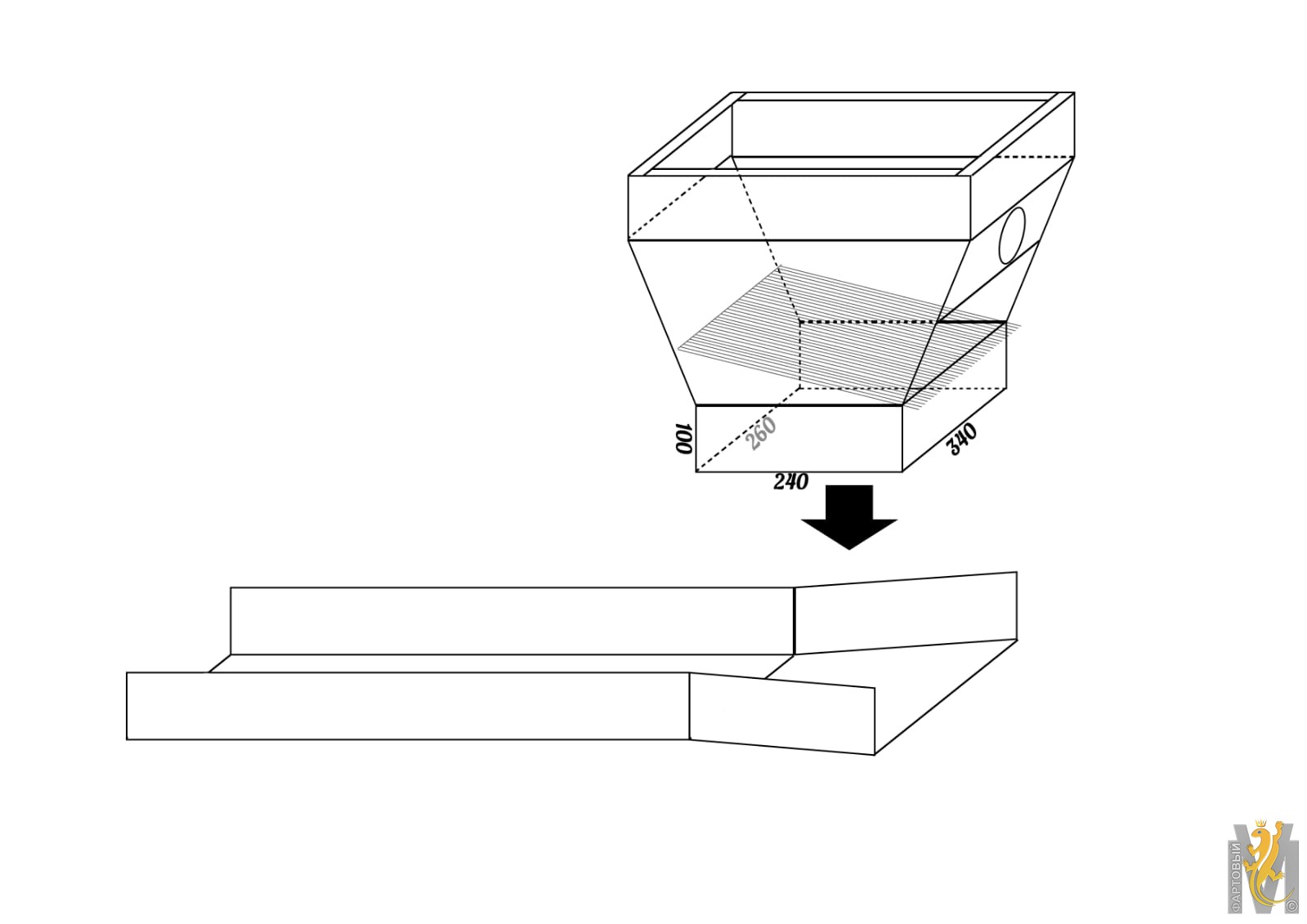

Сообщение Борода » 31 янв 2021, 10:54
Янде, Привет,и что такой бункер не дергается при плевках.
Янде
Сообщение Янде » 31 янв 2021, 22:46
Приветствую :thank , я настраиваю воду чтоб не плевалось,и подпитка выровняет, это не проблема можно ещё и гаситель придумать, из транспортерной ленты например :yes , тут простор для творчества :thank это просто расширитель

Сообщение Леха 75 » 01 фев 2021, 03:21
А грохот нужен с таким бункером?
Янде
Сообщение Янде » 01 фев 2021, 12:39
Леха 75 писал(а):Source of the post А грохот нужен с таким бункером?
Я не ставлю

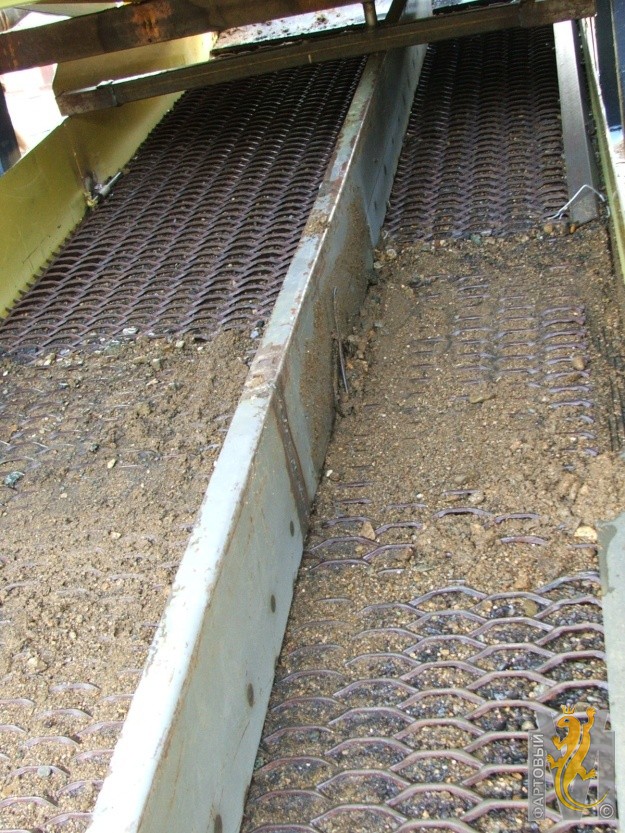

Сообщение Михалыч » 02 фев 2021, 20:59
Янде, при такой схеме шлюза рифли не нужны :yes
Крепи дражный трафарет и этого достаточно.
Испытано в 90-х годах на хвостах.
Правда у нас три этажа было , но не было моха.

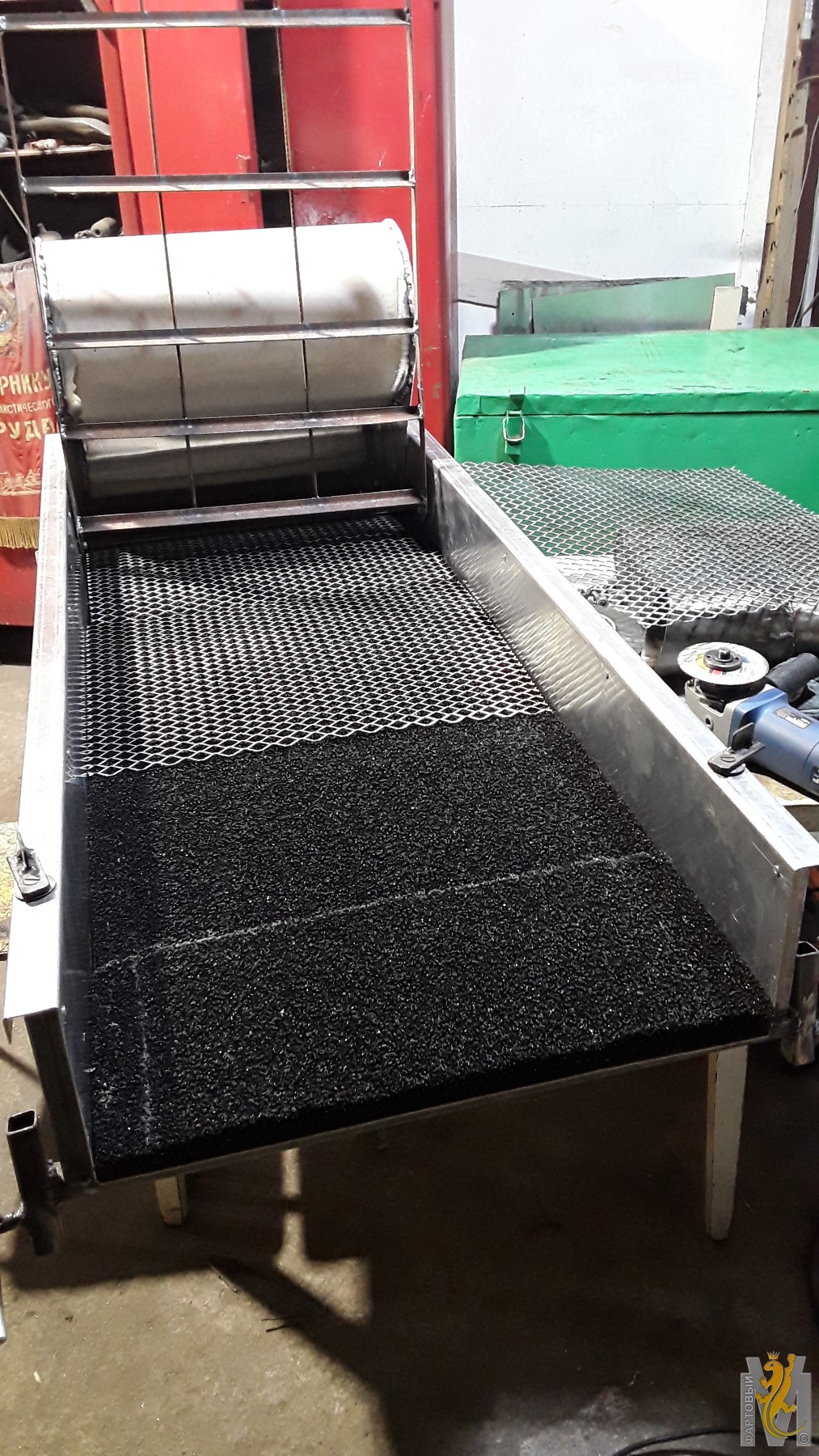

Янде
Сообщение Янде » 03 фев 2021, 09:12
Приветствую Михалыч, стелю мох, и разные просечки по крупности, рифли под каждую просечку разные, :yes
учусь

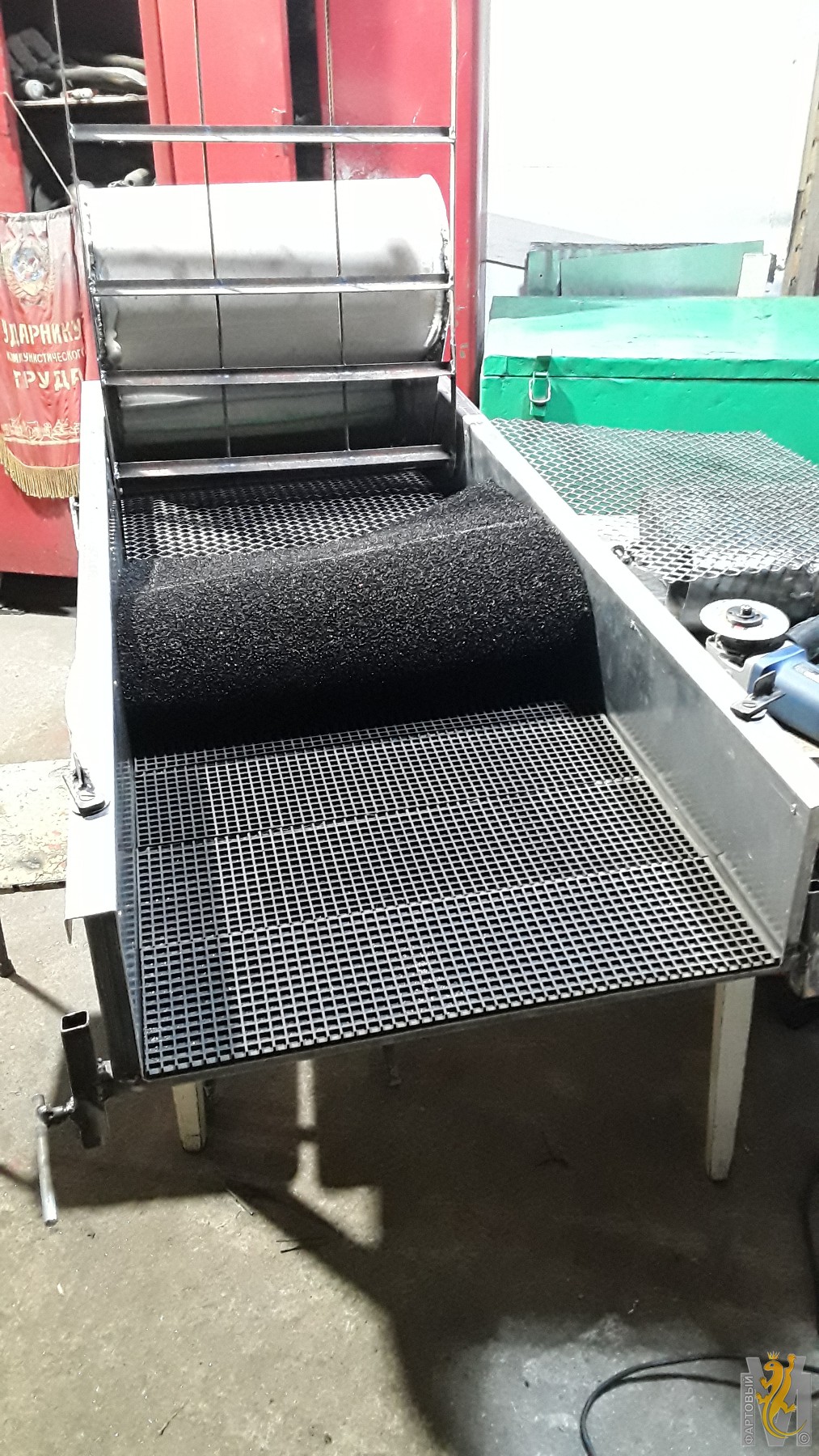

Сообщение Мельник » 06 фев 2021, 16:43
Войлок к вафле приклеен... вафля из обрезков.
Сообщение Мельник » 06 фев 2021, 16:54
Михалыч тебя благодарю, все обрезки в дело пошли. :thank
Сообщение Леший лесной » 06 фев 2021, 17:00
Мельник, чёт я не пойму никак тебя... Ячея открытая у резины или нет . Толком не видно. *PARDON* если закрытая то зачем там войлок снизу %
