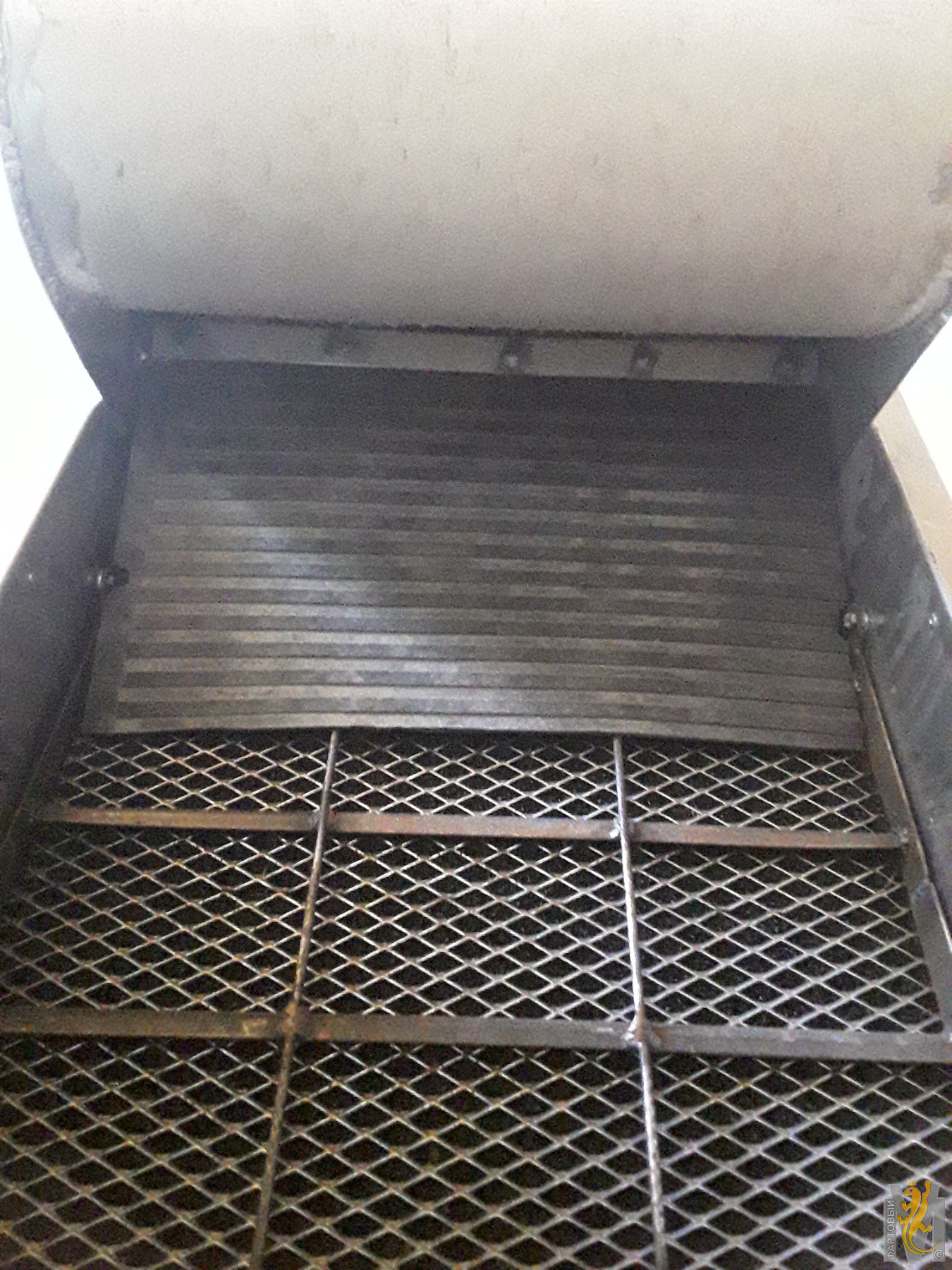

Резиновый лист какой толщины и длины для успокоителя использовать? :thank
Сгладить поток пытаюсь...

Метедом проб и ошибок найдем нужный размер :yes чуть с запасом, обрезать по месту можно.

Представь что ты камень и несёт тебя в слабом потоке , пролезешь под своим придверным ковриком ?
Рукой пошевели ,изобрази поток ,вес почувствуй.
Не в том месте воткнул , толстый и короткий ,а значит жёсткий будет.
Для шлюза с бункером и расширителем разная длинна и толщина , учитываешь ширину шлюза ,напор и количество воды.
Переставляй на борт впереди бункера и тогда может и сробит эта резина.

Может на фото не видно, но там на переднем подвороте бункера пластина приварена, а к ней резинка. Все как Михалыч прописал :yes

Резинка-отбойник помогает.
Но мысля пришла, а если в закрытом бынкере внутри на первом подвороте сделать рассекатель, т.е. где с пульпавода вылетает пульпа и бьется в первый подворот, там рассекатель от центра к краям.
Почему возникла, эжик 4, лоток 500 на 1200, камни крупные с краев в начале лотка встают, буторит края а центр всегда чист...
Сообщение Михалыч » 11 май 2021, 19:01
Бункер значит не ладом Зделал.
Такое бывает с плоскими камнями , но редко.
Желательно их обще на шлюз не пускать .

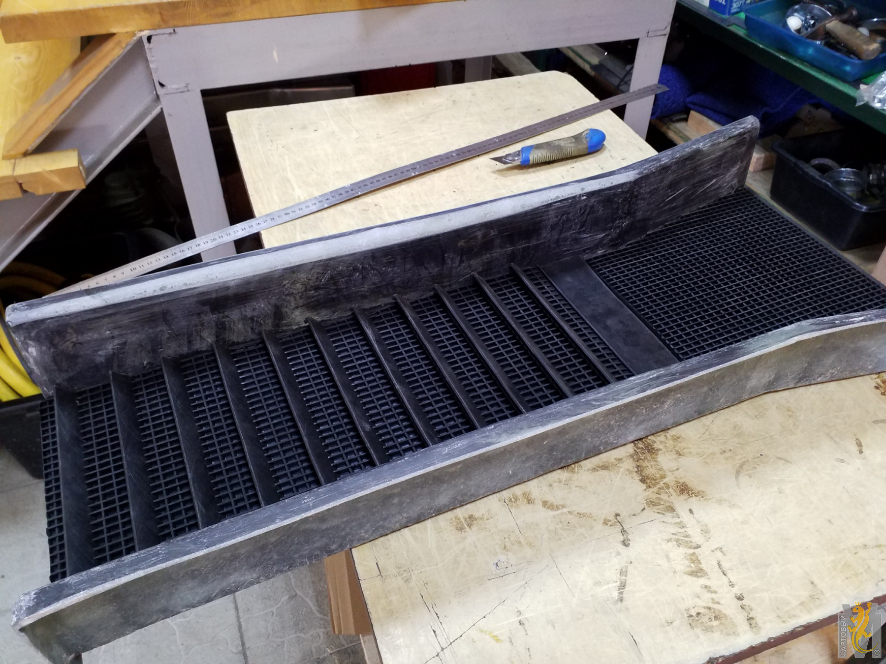

Новинка, Стеклопластик , ковры с рифлями , уезжает на испытания :yes

Сообщение Роман » 15 май 2021, 10:49
Как ковры прижиматься будут?
Сообщение Михалыч » 15 май 2021, 12:32
Рамка будет , но на этот приклеил.

Забивает на слабом потоке ковры с ушами )

Сообщение Мельник » 06 июн 2021, 05:33
Угол увеличить, дамбу повыше поднять
Сообщение Михалыч » 06 июн 2021, 05:42
Пробовали.
Счас результат пришлют.
