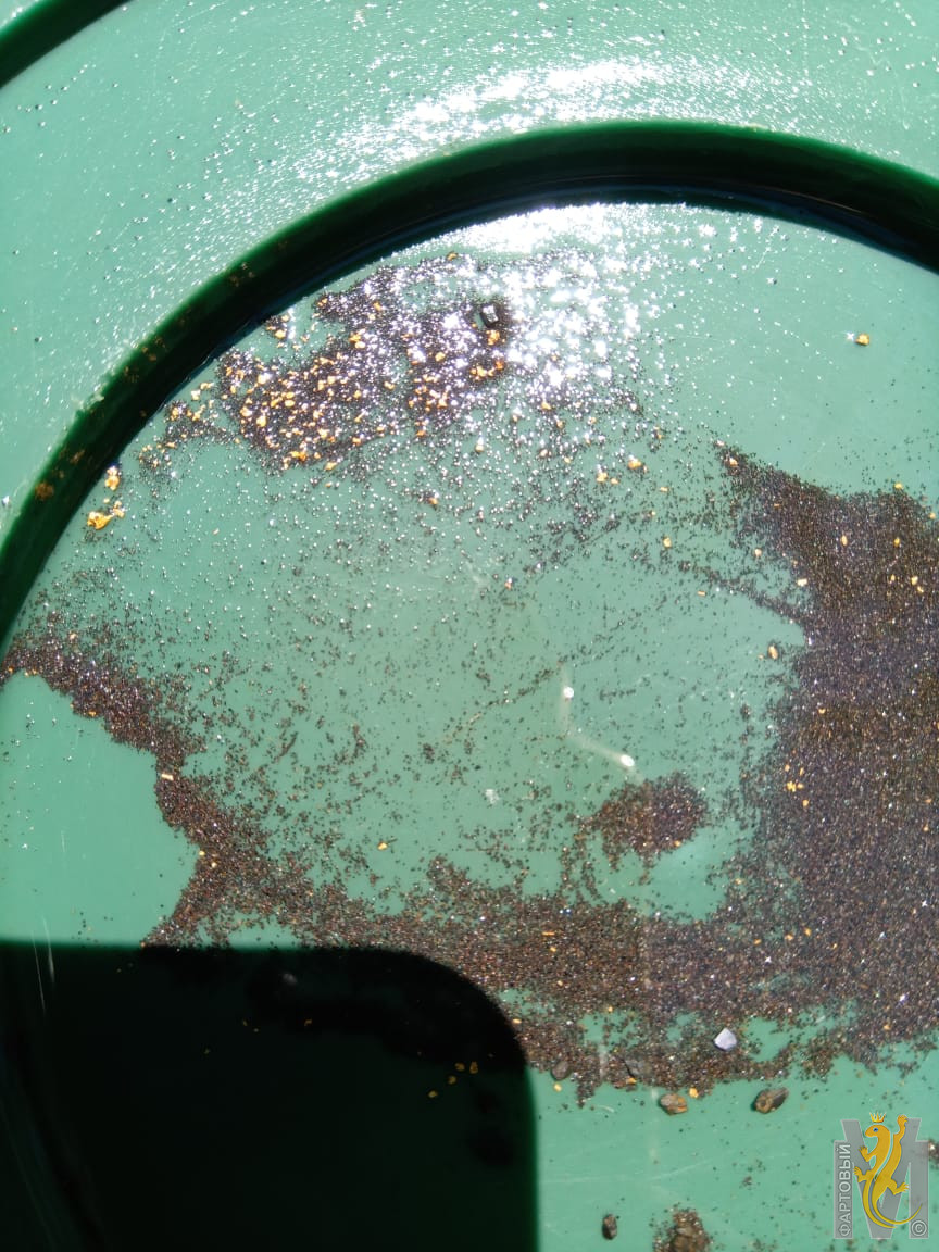

Результат *HI*
VID-20210606-WA0013.mp4 [ 3.27 MiB | 8680 просмотра ]
Сообщение Михалыч » 06 июн 2021, 06:21
Обрезать на половину или убрать через одну :yes
Сообщение Михалыч » 07 июн 2021, 06:25
Ну вот , обрезал рифли через одну и заробило :yes
VID-20210607-WA0001.mp4 [ 9.64 MiB | 8634 просмотра ]
Сообщение Мельник » 07 июн 2021, 07:45
С виду угол хорошо подняли вот и заробило *PARDON*
Сообщение Михалыч » 07 июн 2021, 09:04
Ставили вчера всяко , жалко было резать )
Сегодня обрезал и показал результат.

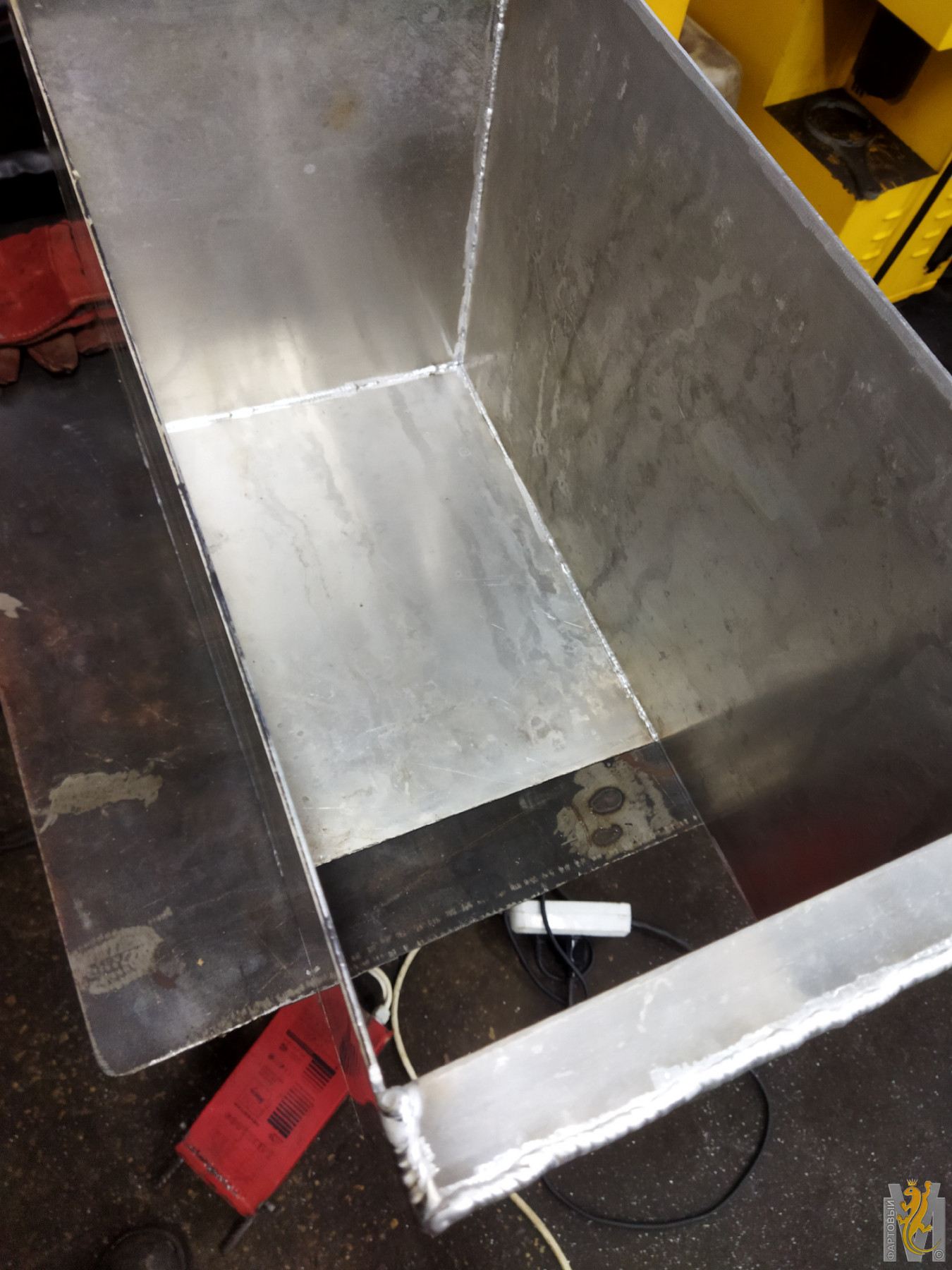

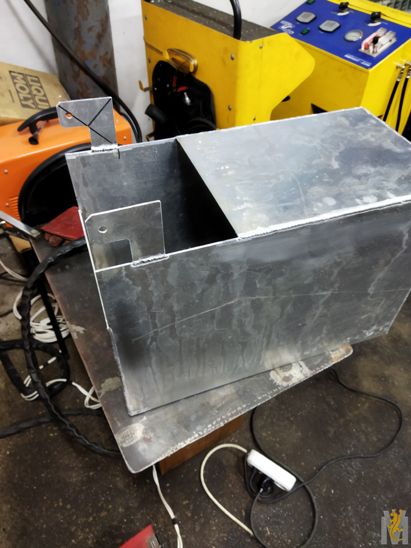

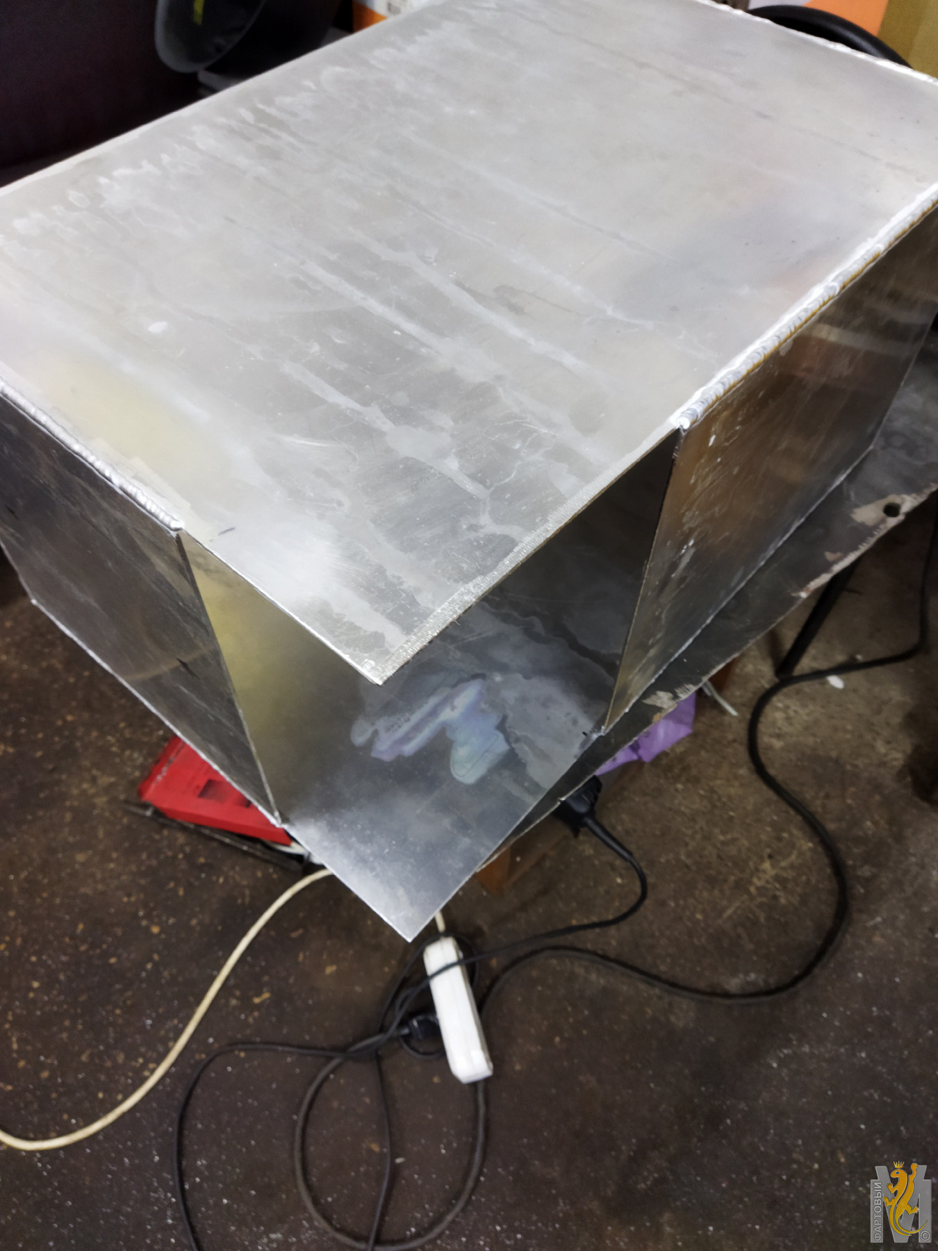

Здравия всем, строю шлюз 300×1200 наверное будет, ширина точно 300, уже загнули. Сегодня сварил бункер, гложет вопрос: на дно надо что то стелить, или отбойник из стали делать? Там где будет контакт с пульпой-породой должно быстро проеб... это место?
Сообщение Михалыч » 14 окт 2021, 04:58
Можно ковёр постелить вафлю , чтоб съёмный был.
Но ты видимо задумал струны снизу )
И окно вырезано не верно.
Почти скопировал , да не ладом )
