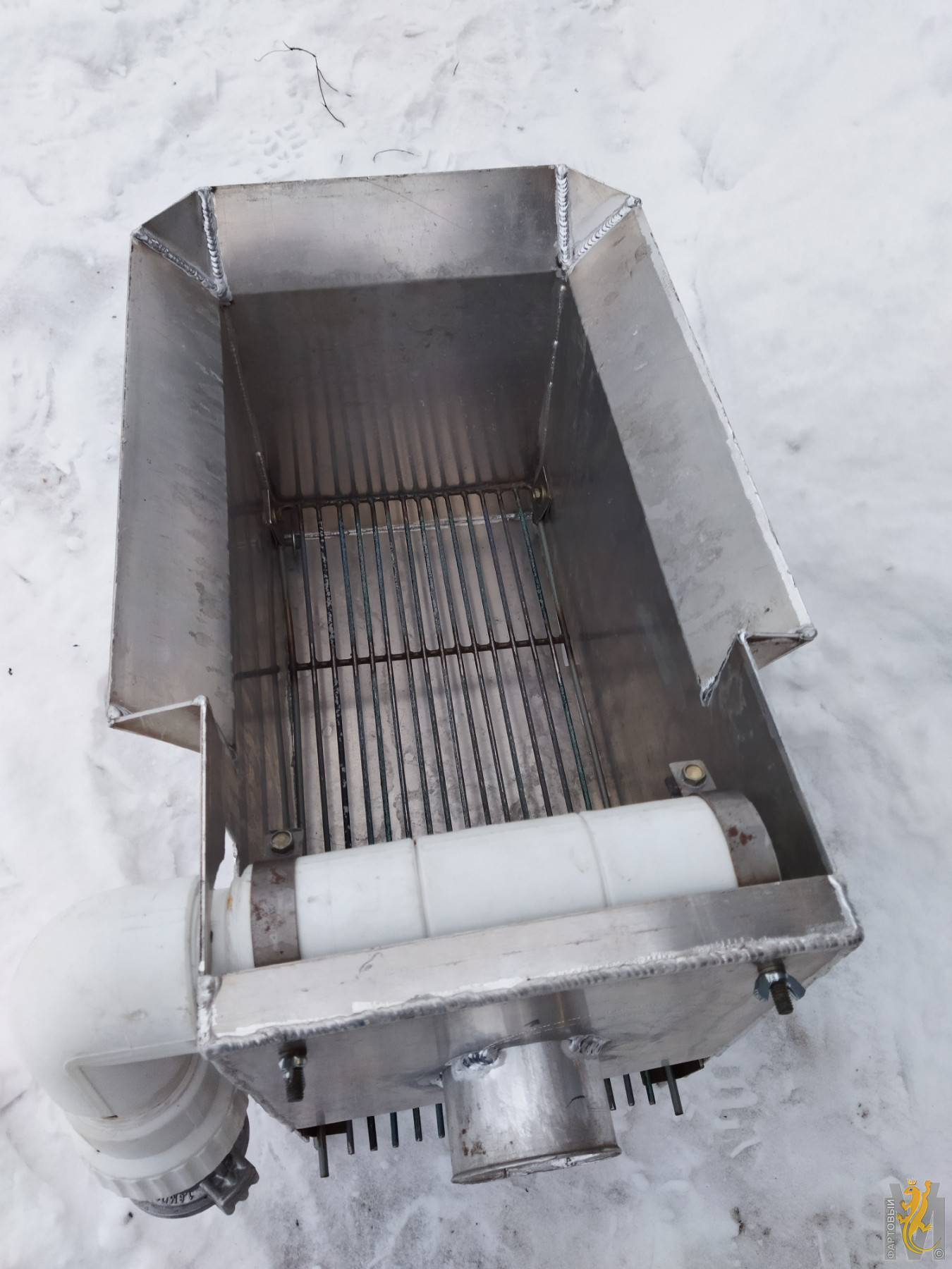

Михалыч писал(а): Почти скопировал , да не ладом )
В Ивановской обл метал есть ?
Дык внутри ни кто не показывает бункер, вот и не ладом)
Металл есть у нас, мало и не везде и мелкий, ледники притащили.
Сообщение Михалыч » 14 окт 2021, 11:38
Не наговаривай ;D :-D
Показывал где то :yes
Решётку ставь внутрь на всю длину бункера , 5 см от дна и тогда дно бить не будет :yes
Там где выходит пульпа , у тебя обрезано вровень со стенками , из за этого будет лить мимо шлюза.
Ноги на бункер приварены , можно было просто вырезать и отогнуть.
И окно вырезается не полностью , а отспупить 10 мм и потом отогнуть под углом 45 ^.
Думаю не только тебе полезно будет :yes
Но поправимо у тебя , приваришь типа отбойника прямо вниз окна планочки по сантиметру , под наклоном.

Сообщение Gudini37 » 14 окт 2021, 17:38
Вот это видео я и не нашел, благодарю. На счет планочек думал, или приварить их, или борта на шлюзе поднять в районе бункера.

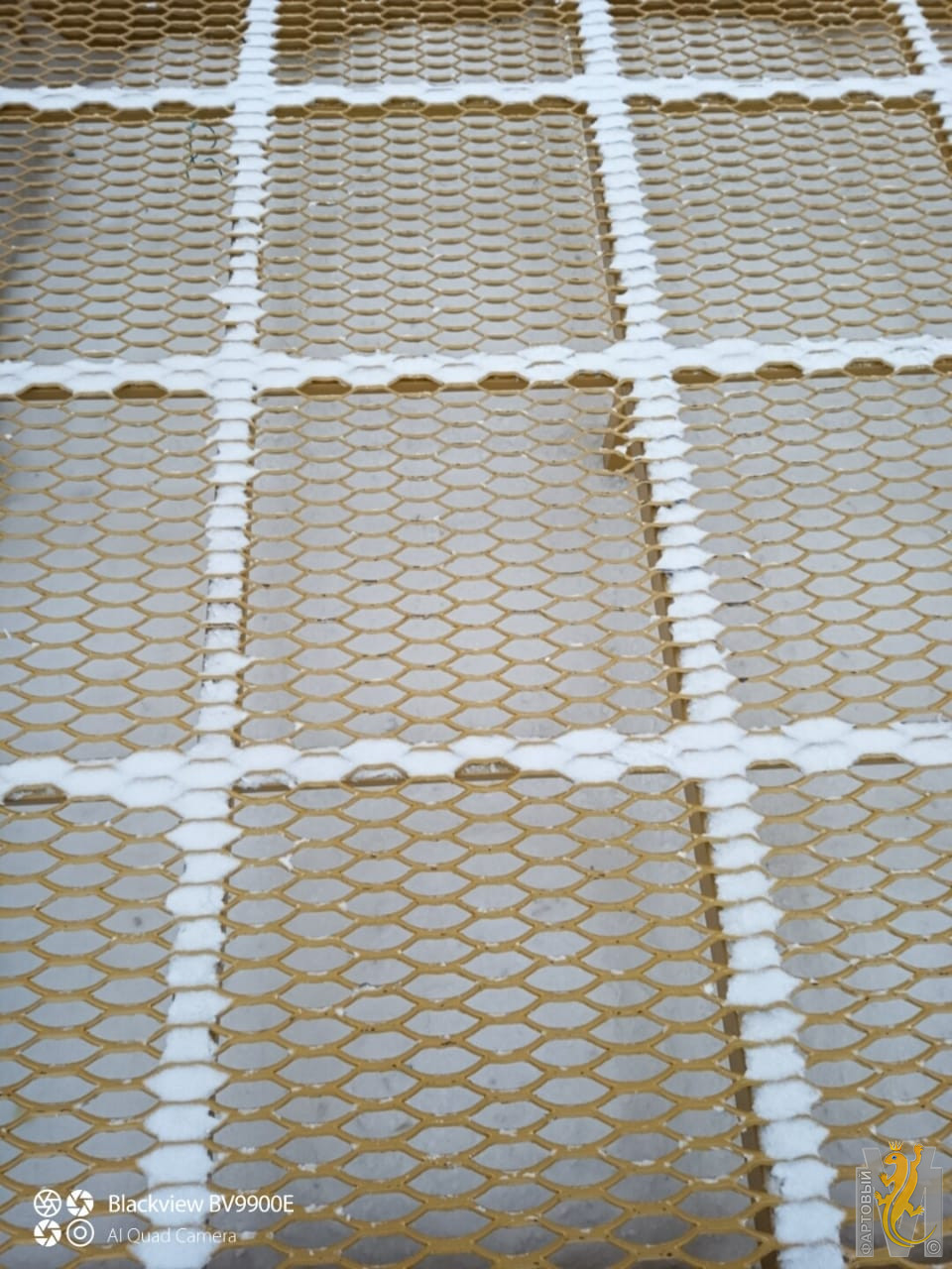

Сообщение Михалыч » 02 янв 2022, 11:46
Кто такой дражный трафарет ложит , то рифли не нужны :yes
Пора переходить на новую застилку.
Испытана прошлым Летом была , трудится прекрасно , даже без моха настоящего :dance
Сообщение Gudini37 » 23 янв 2022, 16:27
Еще толком не поробил, а уже переделки, борта на бункере разварил
, если приспичит лопатой закидывать.
Сообщение Михалыч » 23 янв 2022, 16:52
Верное решение :yes
