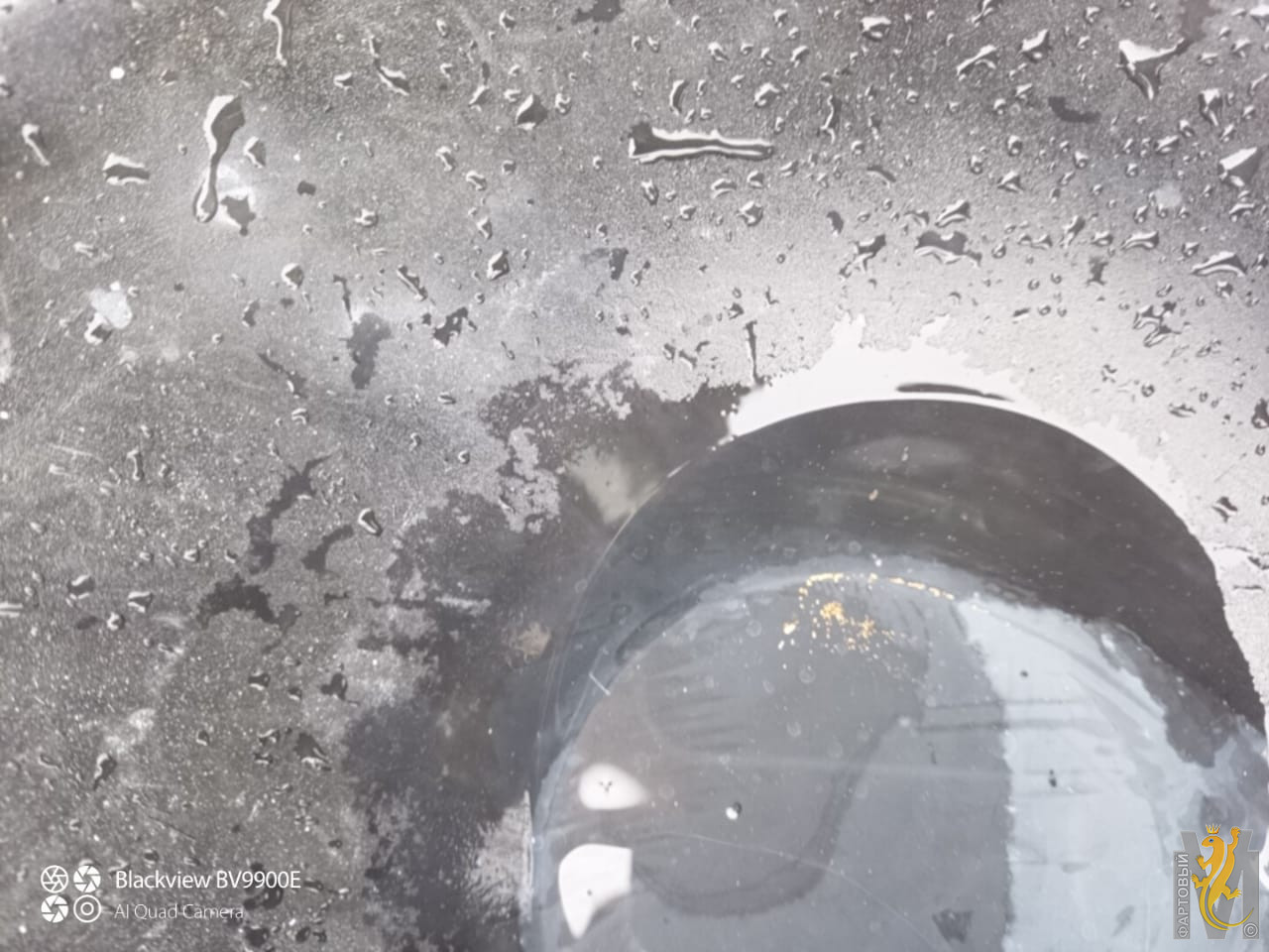

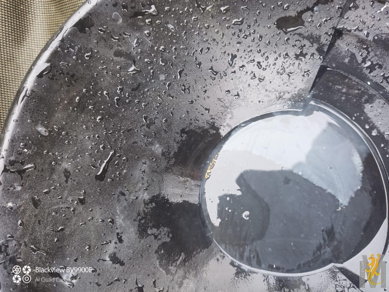

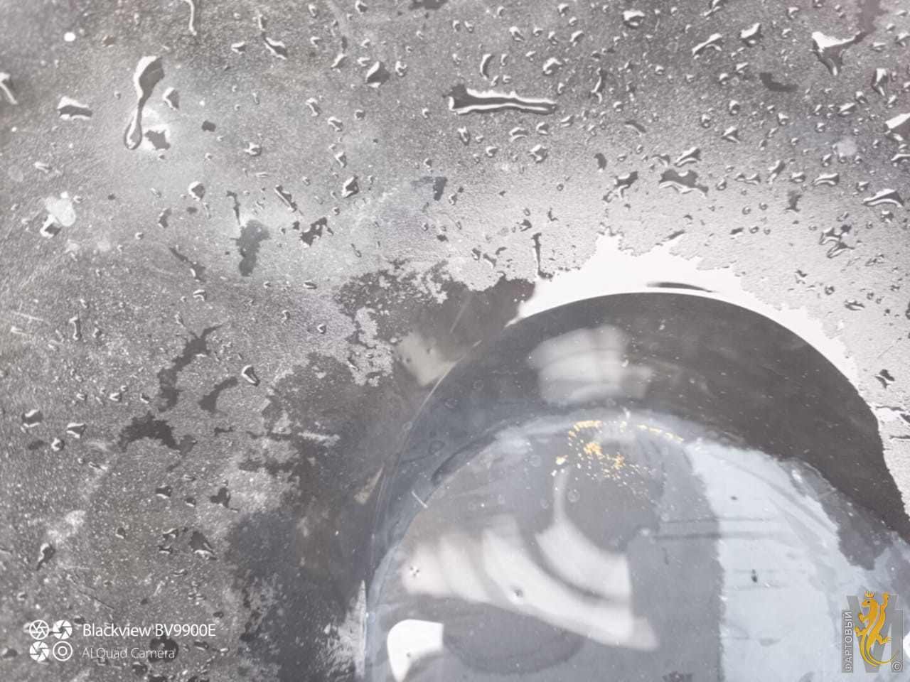

Сообщение Михалыч » 21 май 2022, 18:49
Хвосты проверили , всё чисто :yes
Туристы подтвердят.
https://youtu.be/y4tUJGwEAoQ
Сообщение Михалыч » 21 май 2022, 19:13
Доведено до кассы :yes

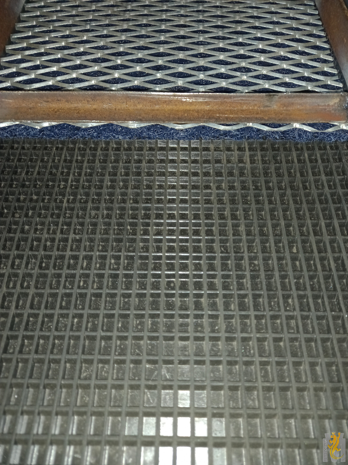

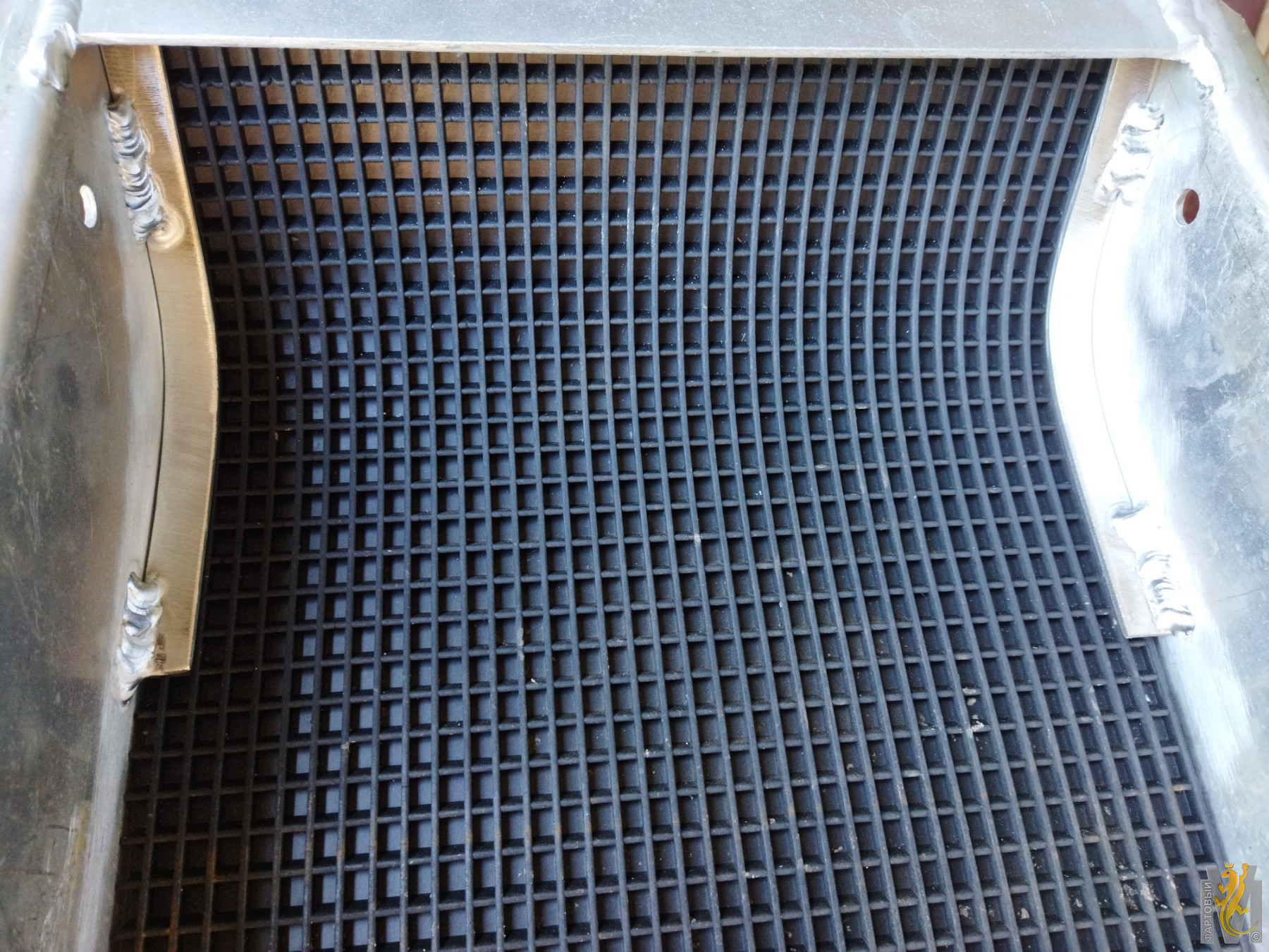

:hiclub Хочу в начале оставить просто коврик,но получается ступенька(не прижатая ещё)
Это нормально? Или ,как?
Сообщение Дядя Ваня » 24 июн 2022, 19:54
Romati Au писал(а):но получается ступенька
Да наверно всё будет ОК. Переход чуток подзабьёт и будет всё путем. Лишь бы вафля прижата была в начале а то....
Сообщение Михалыч » 24 июн 2022, 20:18
Мох надо ложить в голову шлюза :yes
Метал всегда лежит на первых 20 см.
Ну и конечно прижимать .
Romati Au
Откуда: ДВ
Сообщение Romati Au » 25 июн 2022, 01:31
:thank вафля будет прижата :yes
Мох конечно тоже! Открыто получется 15 см ,для визуального контроля наличия металла :-)
В конце войлок под мхом.
Типо крупнее-мельче-пыль *DRINK*

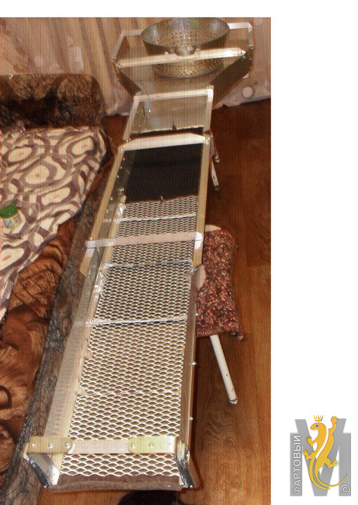

У мну, на 25-м шлюзе, для визуального контроля сантов 25-27 вроде было, не помню.. *PARDON* .. Но и длина там, рабочая, (шлюза) за метр-двадцать.. =-O \m/ :-D
Сообщение Романтик » 25 июн 2022, 05:31
Во! Фотку откопал :dance !!! Трёхсоставной \m/ Начало 2014 года, зима.. только собрал помню :-D
(Просечка где зАдрата вначале, рифельку влепил)
Раритет :yes Михалыч ежли музей дОбычи откроет, отдам (за доллАры) :yes :-D

Позже "башку" сЪёмную сделал, под 2-ой эжектор, с нержи \m/ :-D

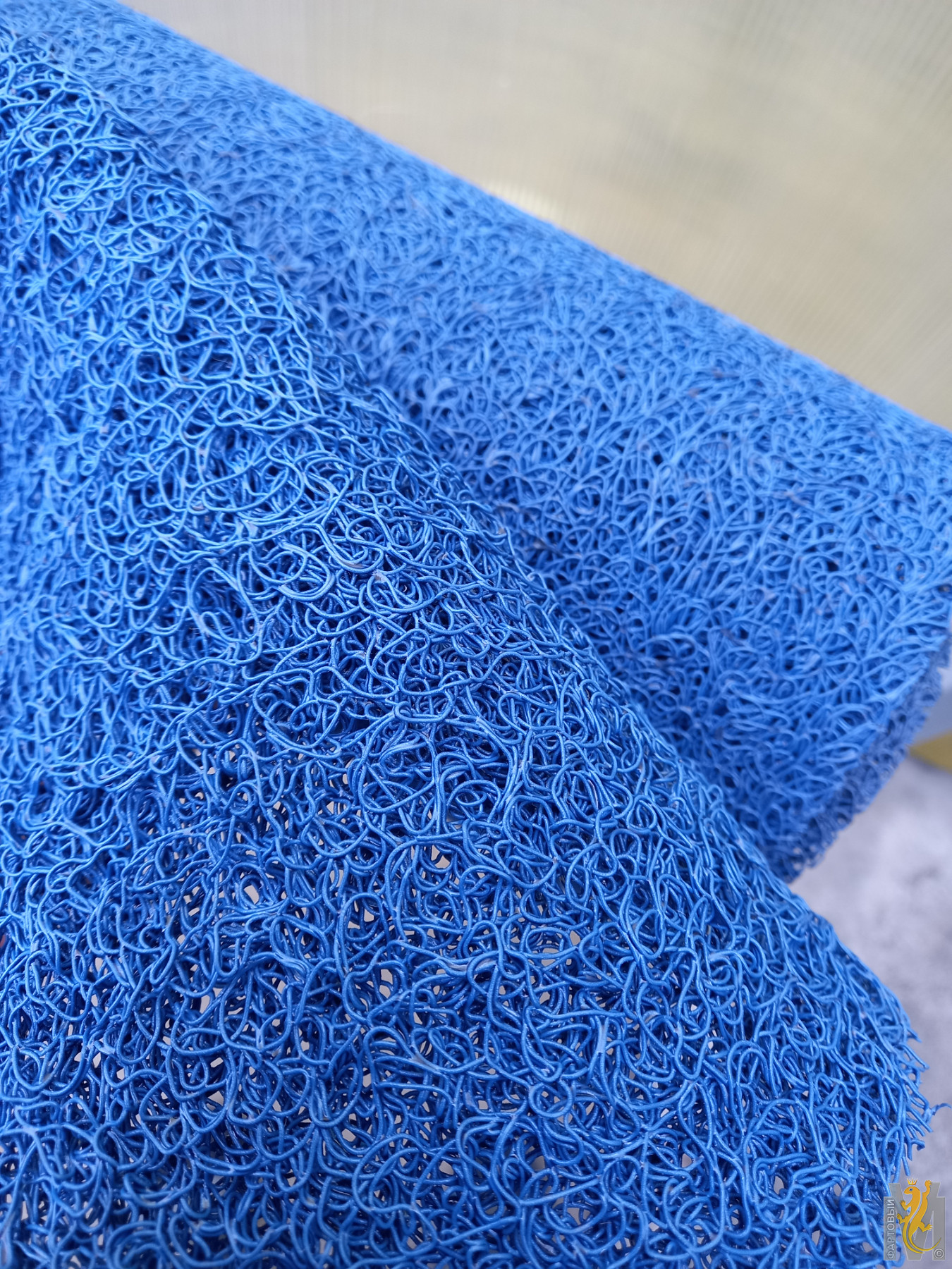

Кто - то по старинке хочет китайской застилкой поймать что то .
Сообщение Gudini37 » 25 июн 2022, 09:43
Да по идее ловится любой застилкой, но потери могут быть всякие. Главное уметь робить и не лениться контролировать колоду, съем чащще делать. Если на абум кубы гнать в колоду не заглядывая, то и с хорошей застилки побежит все в отвал.

Замерил! Вафля 24см и 85 рабочая :-)
Михалыч! Кто-то и другую застилку имеет
но она для нормального шлюза :yes
А эта "китайская",как оказалось ,не сильно по качеству отличается :dance

Чтоб под застилку не дуло, думаю прокатит.
Сообщение Михалыч » 26 июн 2022, 17:16
Нет не прокатит .
Достаточно маленькой щелки и ковёр вздыбит .
На слёте все видили как это произошло.
Лечится застилкой мохом.
