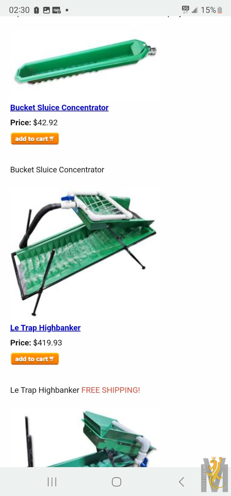

Сообщение Gudini37 » 13 окт 2023, 22:31
Да, это для сокращения концетрата, давно их капиталисты юзают. Есть модели вставки в большие колоды, на поток. Есть "плюс" пыли нет почти, после сокращения :ugarau
Сообщение Михалыч » 14 окт 2023, 07:20
Не знают они слово сокращение.
Они пользуются столами,сепараторами,концентраторами, серебряной водичкой и то что взяли не отпустят.
Сообщение Gudini37 » 14 окт 2023, 13:28
Ещë как сокращают, на голд-кубах, на тех что выше, пласмасках, на дрим-матах и тд, даже целые установки есть по сокращению, с мини-троммелем, и уже после этого на стол или спиральный... В ютьюбе всë есть, просто надо терпимее быть к англоговорящим и если чë через гугл- переводчик можно пообщаться.
Я списывался и с австралицем и америкосами, всë расказывают, не скрывают ни чего.

Сообщение Gudini37 » 14 окт 2023, 23:43
А ваще дешëвка, используют везде и проходнушки и шлюза, сокращалки... Главное качественный пластик, если повторить это из стекломата, шняга хрупкая получится. Нет если качественные материаллы и соблюдение технологии ( температура, пропорции, вакуумация...), то и стекло будет стоять
