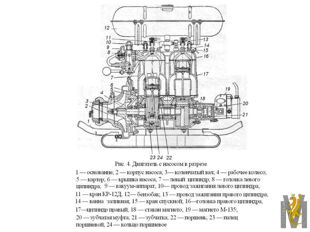

Мотопомпа МП-800Б, пожарная, переносная ГОСТ 8654-69. Предназначена для подачи воды и других огнегасящих жидкостей к месту тушения пожара и может быть использована в городах и сельской местности. Мотопомпа может быть использована также для перекачки воды из водоемов для орошения полей и других целей. Мотопомпа надежно и устойчиво работает при температуре окружающего воздуха от —30 до +40° С и воде с содержанием в ней твердых частиц грунта не более 5% по весу. Мотопомпа МП-800Б (рис. 1) представляет собой переносной агрегат, состоящий из мотопомпы.
(МП-800Б.00.00.00), двух всасывающих резинотканевых рукавов 2, сетки всасывающей 4, пяти напорных рукавов 5 и 7, двух рукавных зажимов 3, разветвления двухходового 6, головки соединительной 8, комплекта пожарных стволов 9 и 10. Мотопомпа поставляется с одиночным комплектом запасных частей, инструмента и принадлежностей. Мотопомпа МП 800Б.00.00.00 (рис. 2) состоит из трех основных частей: двигателя 5, насоса 2 и вакуум-аппарата 6. Двигатель с насосом смонтированы на сварном основании / с рукоятками для переноса мотопомпы. Рабочее колесо насоса установлено на коленчатом валу двигателя. Корпус насоса соединен с картером двигателя посредством четырех шпилек с гайками. На корпусе насоса имеются всасывающий и напорный патрубки, предназначенные для подсоединения всасывающей и напорной линий.
На напорном патрубке насоса установлена задвижка,, с помощью которой при необходимости (запуск двигателя, смена напорных рукавов, кратковременное прекращение подачи воды в напорную линию) напорная линия отключается от насоса.Картер двигателя крепится к основанию / с помощью шпилек с гайками. Для получения тока высокого напряжения и создания электрической искры, воспламеняющей горячую смесь в цилиндрах, на мотопомпе установлено магнето 15 (М-135). Магнето 15 крепится к стакану магнето 16 с помощью шпилек, в свою очередь стакан магнето, центрируемый расточкой картера, соединяется с картером двигателя также посредством шпилек.
Привод магнето осуществляется от вала двигателя через промежуточную муфту. В систему питания двигателя (см. рис. 2) входят: бензобак 8, расположенный над двигателем на двух кронштейнах; карбюратор с воздухоочистителем 4; крап 7 (КР-12Д) с бен-зошлангом. Запуск двигателя производится нажатием на педаль рычага пускового механизма 14
Подача при номинальной угловой скорости (номинальном числе оборотов вала), л/мин – 800
Напор, м – 60
Наибольшая геометрическая высота всасывания 5 метров
Текс взят :http://aralex.ru/motopompa-mp-800b

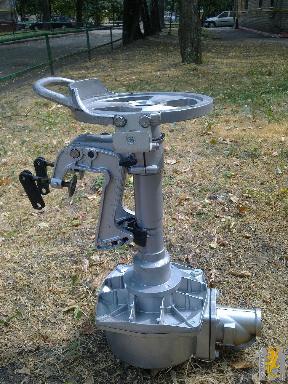

господа старатели, а почему мы не можем отойти от стандартных помп. Почему бы не попробовать что ни будь другое, мощнее и малогабартней. Ну к примеру водометная насадка от подвисного лодочного мотора, установленная на двигатель с вертикальным расположением вала, установленная на раму с ножками и поставленная в реку. Напор и объем воды я думаю 40-ка будет давать не меньше НП40 а то и более.
- Бульёновец
Назначение и принцип взаимодействия с водой различный. Насколько в курсе ещё не создан такой водяной винт, который бы при бешенных скоростях вращения (требуемых для создания необходимого нам давления на выходе) работал бы без дикой кавитации и срыва потока. Иначе бы у нас лодки на воде давно бы "Феррари делали".

Дорогая приблуда. Б/У покупать смысла нет.
Реверсивную насадку заднего хода убрать придётся. Сплав непонятный при сварке кипит.
Был у меня водомёт MERCURY Jet 20. Украли.
Вариантов бюджетных много.
Варианты монтажа и мощность движка смотрим.
Кубы смотреть надо.
Кубы смотреть надо.
