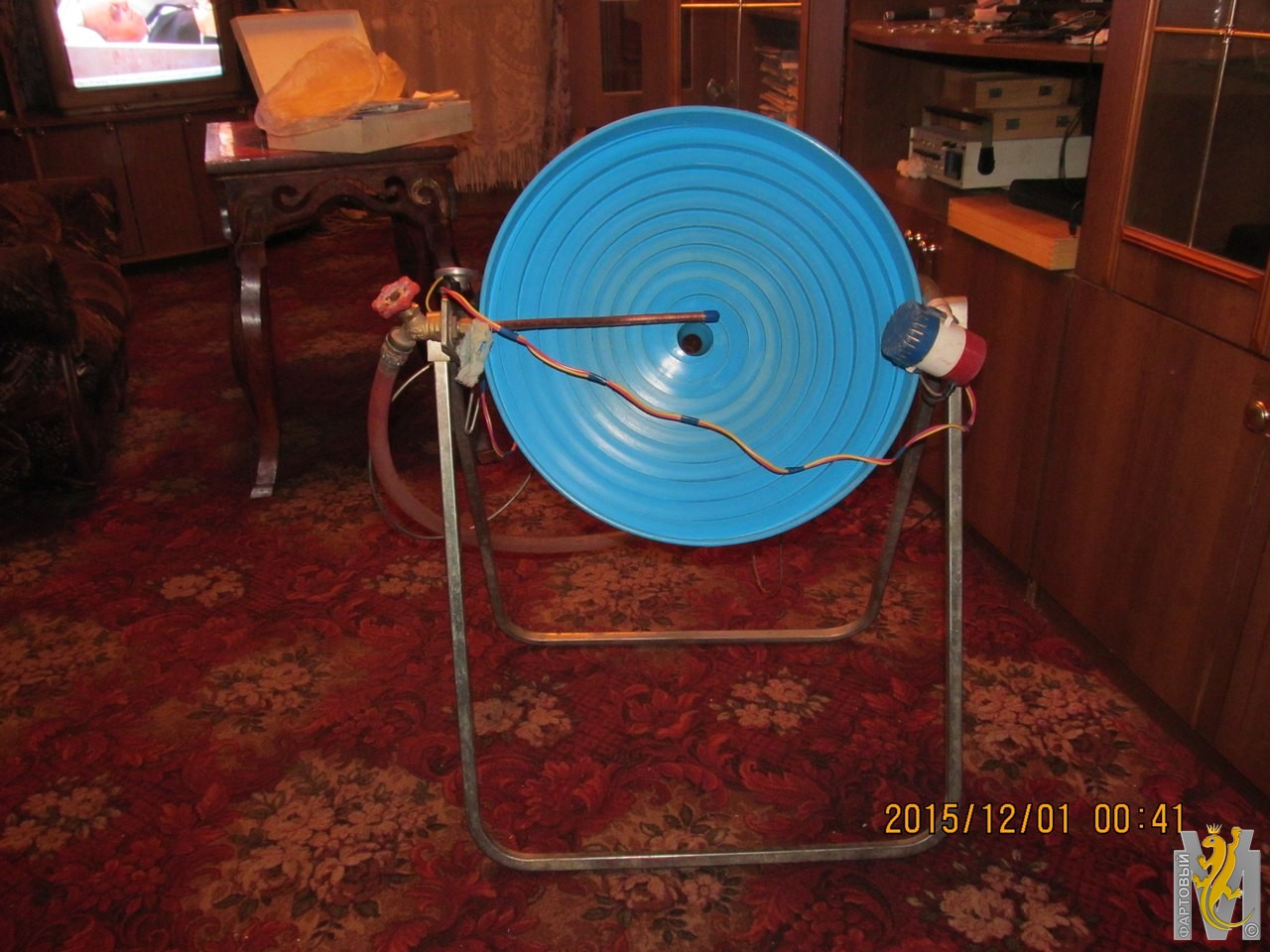

Сообщение Михалыч » 13 фев 2017, 12:07
Смывает всё,поток не правильный. :yes

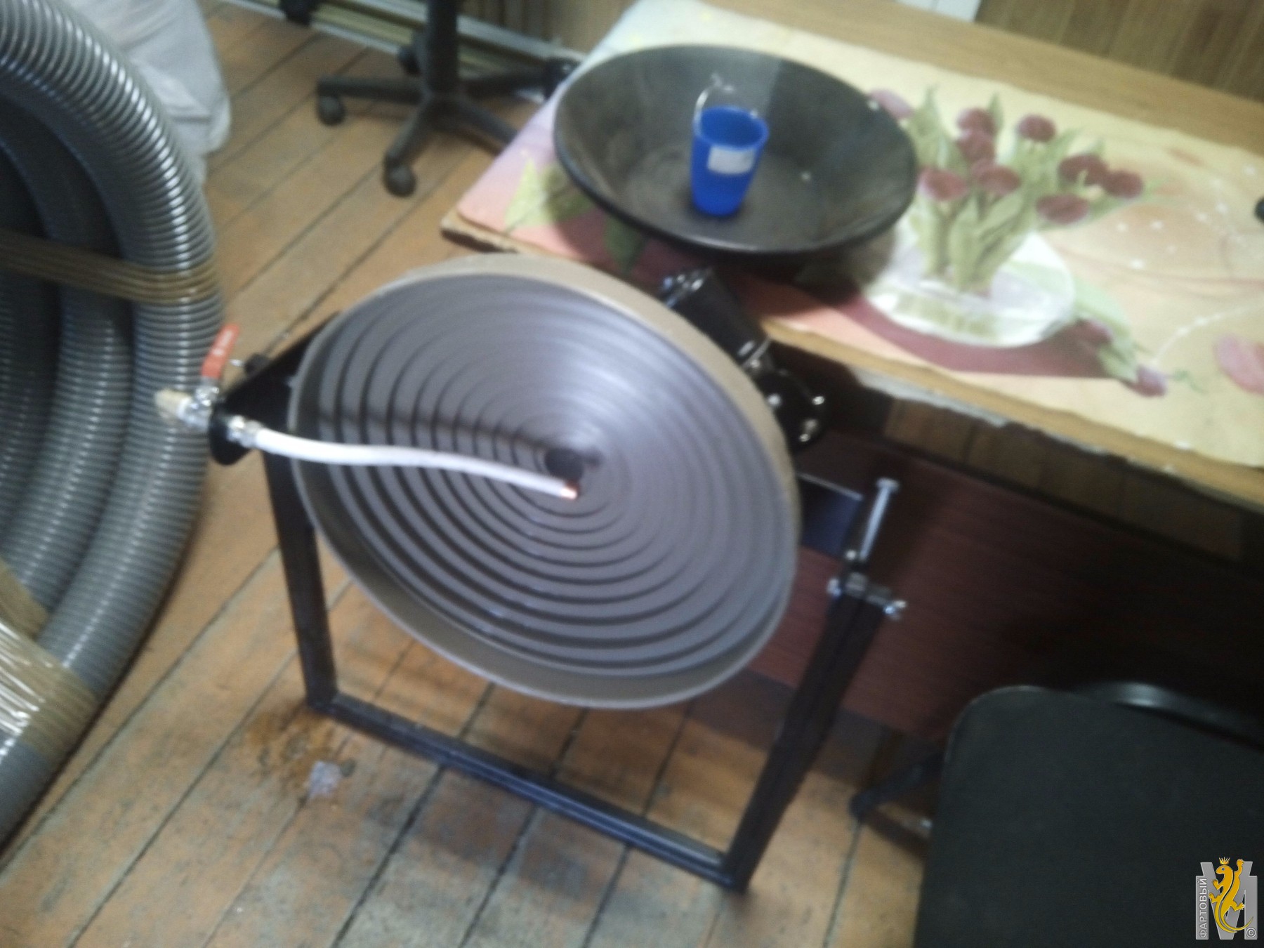

Сообщение Михалыч » 13 мар 2017, 19:55
Сообщение Brobrok » 13 мар 2017, 20:10
по моему все смывает в таз обратно нет?
Сообщение Михалыч » 13 мар 2017, 20:16
Нет, хвосты проверил, чисто :yes

Сообщение Мамонт » 13 мар 2017, 20:20
Михалыч по моему правильно сказал что тут надо градусом играть .+ напор воды + фракция должна быть одинаковой ...
где то так себе это вижу...

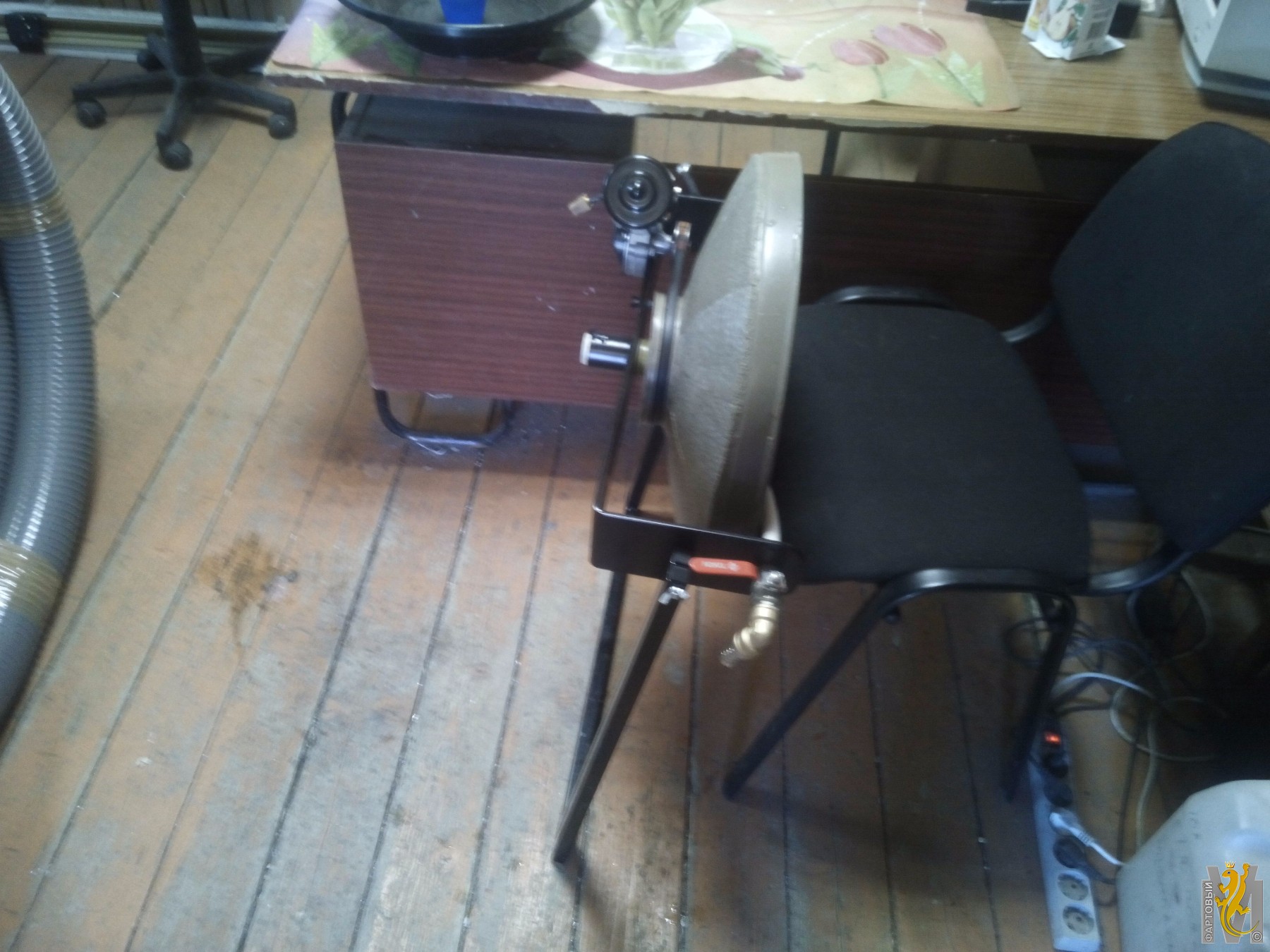

Наклон, вода , всё регулируется, сделано по уму :yes

Материал у этой тарелки другой, пыль сама липнет к нему, Кулибины общем эти парни :yes
грузит главное быстро и не боится перегрузить, мне понравилось :yes
Сообщение Brobrok » 13 мар 2017, 20:39
ну да если регулируется прибор то ничтяк *THUMBS UP*
Сообщение Михалыч » 13 мар 2017, 21:32
Как говорил Евдокимов Михаил - огурцов бы малосольных с этой тарелки похряпать :yes
Вот ей бы такой же ящик как у янок, обще б замечательно было, надо подсказать производителю :yes
Сообщение Михалыч » 14 мар 2017, 10:32
И воду ей мягкую желательно, дождевую или щёлок приготовить.
можно известные добавки, фейри итд.

Места они занимает чуть больше лотка.
Сообщение Михалыч » 14 мар 2017, 13:32
С производителем договорённость - не копировать :yes
Сообщение Михалыч » 14 мар 2017, 13:42
Комплектовать буду ими большие шлюзы,в продаже их не будет :yes
