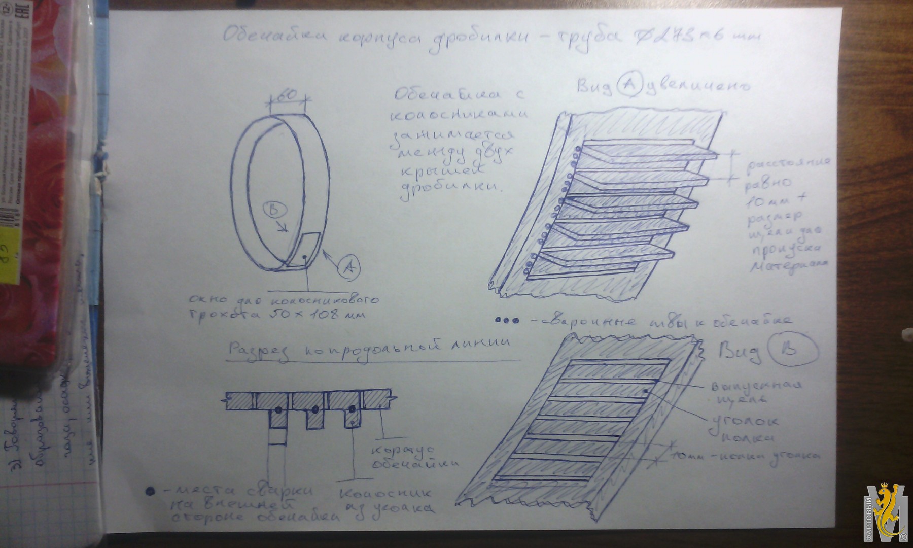

Проблема в том, что чертёжник из меня никудышный, если красиво и ровно, то очень долго рисую, что на бумаге, что в ящике электронном прогами всякими
Ну не моё это, даже на работе я на гумаге коряво, но быстро, накидаю, а человек обученный в проге уже с моих писулек красиво набрасывает
От руки если накидаю, то без пояснений устных не совсем понятно будет
Рисовать от руки, разберётесь?
Рисовать от руки, разберётесь?-

В общем вот эскизик колосниковой решётки из уголков на обечайке
Нижние рёбра уголков нужны для жёсткости колосников. Длина проёма под колосники в обечайке по сути зависит от количества колосников и щелей между ними. В принципе обечайка изготавливается в виде кольца без приваренных крышек. Обечайка просто зажимается между боковыми крышками, что даёт возможность менять обечайки с разными щелями между колосниками под различный размер выхода требуемой фракции дробления.
- Бульёновец
Зазор между колосниками (щель для выхода фракции) выставляется с помощью металлических щупов нужного размера, колосник прихватывается и затем проваривается с боковых торцов. Если снять заранее фаски у длинных сторон вырезанного окна под установку колосников и также снять фаски на торцах колосников, то крепление сваркой будет максимально надёжным. Для лучшего прохода дроблёного материала неплохо снять фаску с нижней стороны полки уголка, являющейся одной из сторон колосниковой щели.
Там трубу надо приваривать чтоб пыль не летела,а с уголками это уже не труба,а трубища.
а если колосник сварить как лесенку,с выдержкой зазоров-геометрия правда потеряется.?
Идея конечно хорошая,но сперва как говорит один из наших - надо потренироваться на кошках
Вот он и тренируется на картоне,я хочу начать без всяких щелей,смущают меня размеры зазоров.
