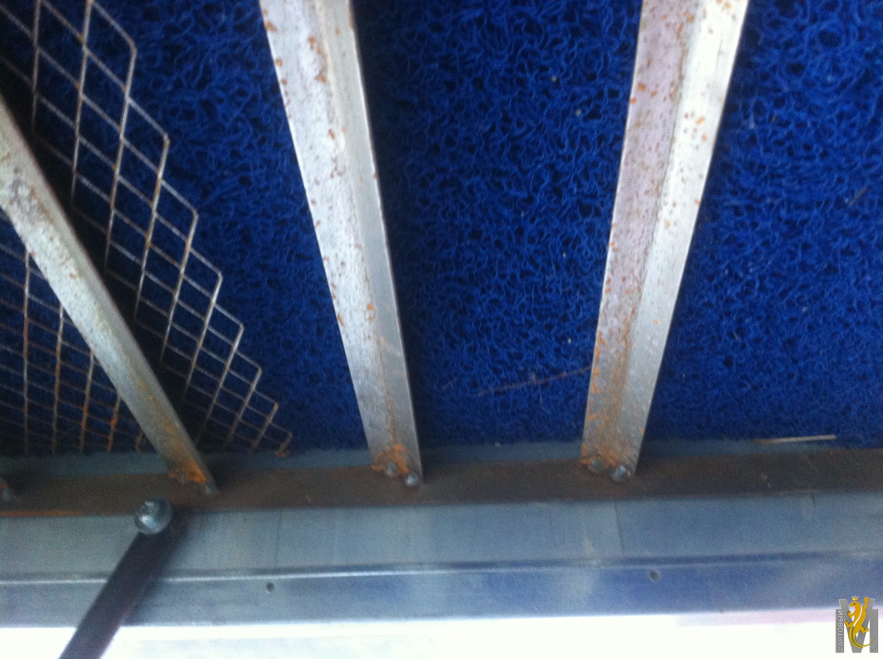

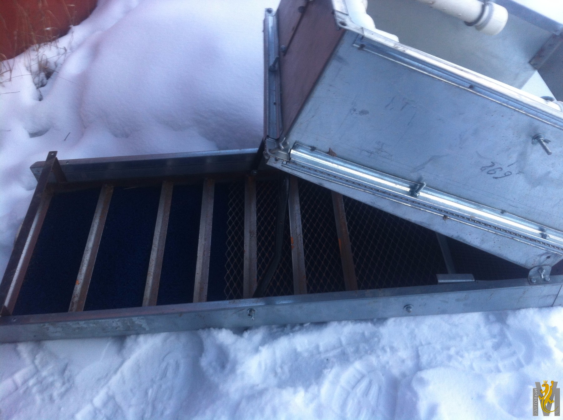

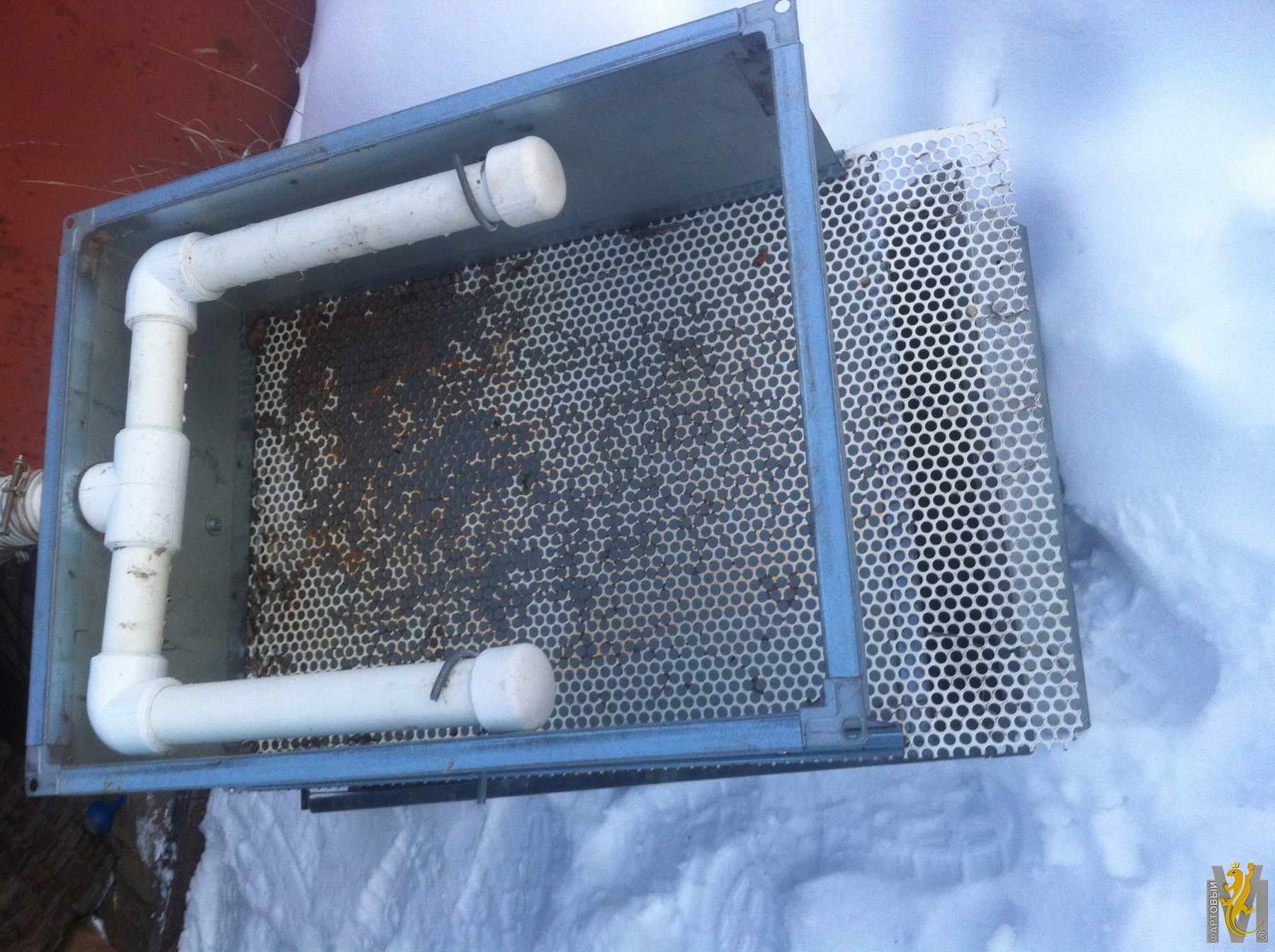

Михалыч, Сфоткал я свой шлюз, вот посмотри
Сообщение Михалыч » 22 дек 2016, 20:44
Не будет он работать .
решётку перфорированную которая выполняет роль прутков убирай.
на рифли эти не хватит воды для промывки шлюза из такого душа.
мох у Дипсисов он купил или ещё где , сразу заилит.
до весны успеешь переделать :yes
если шлюз не кривой то переделаешь.

Вот я у тебя про новые рифли и спрашивал. На кривизну проверял на ровной поверхности, вроде лежит не качается. Хочу бункер переделать и рифли с трафаретом другие.
Сообщение Михалыч » 23 дек 2016, 00:36
При работе с бункером рифли можно обще убрать. :yes
