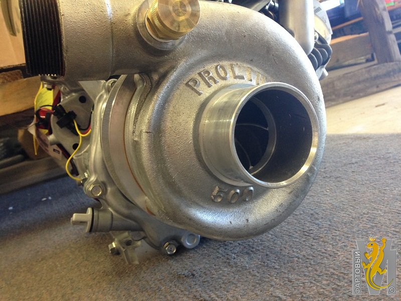

Сообщение Brobrok » 06 ноя 2016, 20:11
наши помпы мп 600 -800 с узкими улитками требуют 15 -21 л.с моторы а америкосовские пролайн и кени с рабочим колесом чуть шире идут заводские хонды 11 л.с с улиткой на 500 галонов в минуту (1900л) в чем прикол непойму все их улитки ставятся на маломощные движки кто сталкивался с янками ??? как они работают
