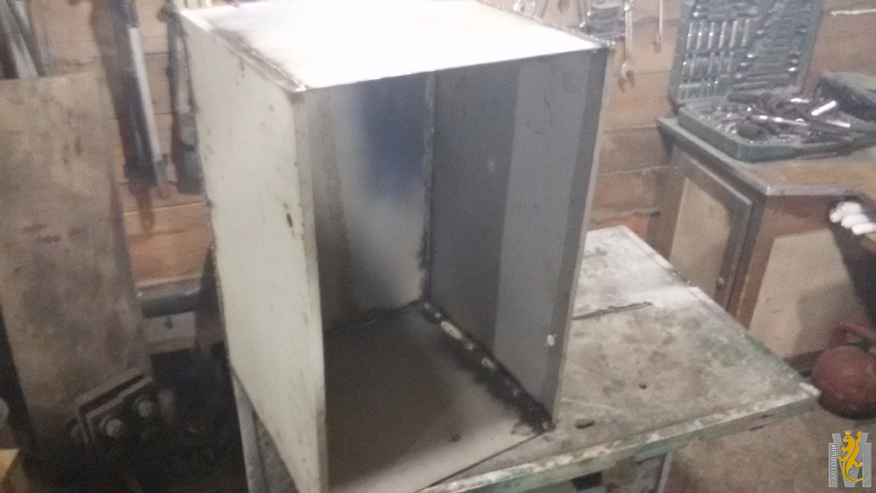

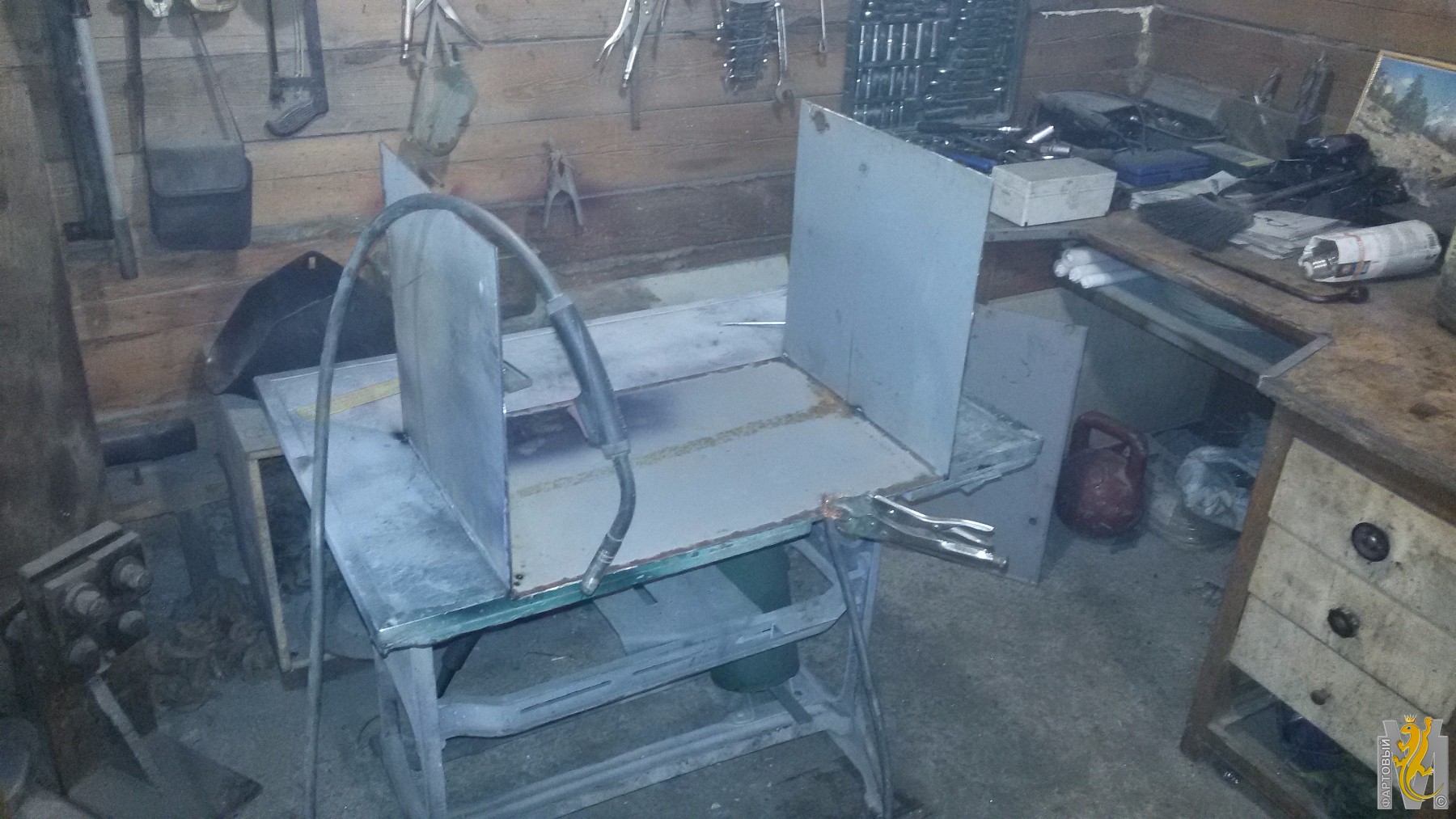

Сообщение Artem 75 » 23 дек 2016, 17:01
Сварил сегодня бункерок 400-600-400ушло времени часа 3-3,5 какие размеры окна подскажите вырезать по дну и лицевой стенки :-)
Окончание
Начало работы
Сообщение Михалыч » 23 дек 2016, 17:47
Ну вот, и бункер готов и ни чего сложного!
Молодец!
с дверок шкафа, не жидкий получился?
Сообщение Михалыч » 23 дек 2016, 18:16
Сколько вырезать, как усилить итд. кино сниму. :yes
Сообщение Artem 75 » 23 дек 2016, 18:22
Михалыч писал(а):Source of the post не жидкий получился?
Дверки от шкафов жд метал 2,5мм :yes что под руку попало :-) ставо и слепил :ugarau
Сообщение Михалыч » 23 дек 2016, 18:49
Ещё подумал - сварил и не прожёг метал 0,8 мм. мастер :-)
а он из 2,5 ну тогда крепко будет :yes
Сообщение Artem 75 » 23 дек 2016, 19:12
Михалыч писал(а):Source of the post сварил и не прожёг метал 0,8 мм.
сваркой увлекаюсь не много варил самопальным полуавтоматом :yes
Сообщение Борода » 23 дек 2016, 19:30
Молодца!!!Осталось немного. колоду загнуть.кроватку.и добрый помпарик собрать!!!Я дырку в бункере по помпе резал.Была китайская резал третью часть дна.Взял водолея. выплескиваться много стало состороны грохота.и отрезал пол бункера.И еще. по дну когда начнеш резать. вдоль бункера. чуть отступи мм5-7от угла слева и справа.А то брызгать с боков будет. *THUMBS UP*

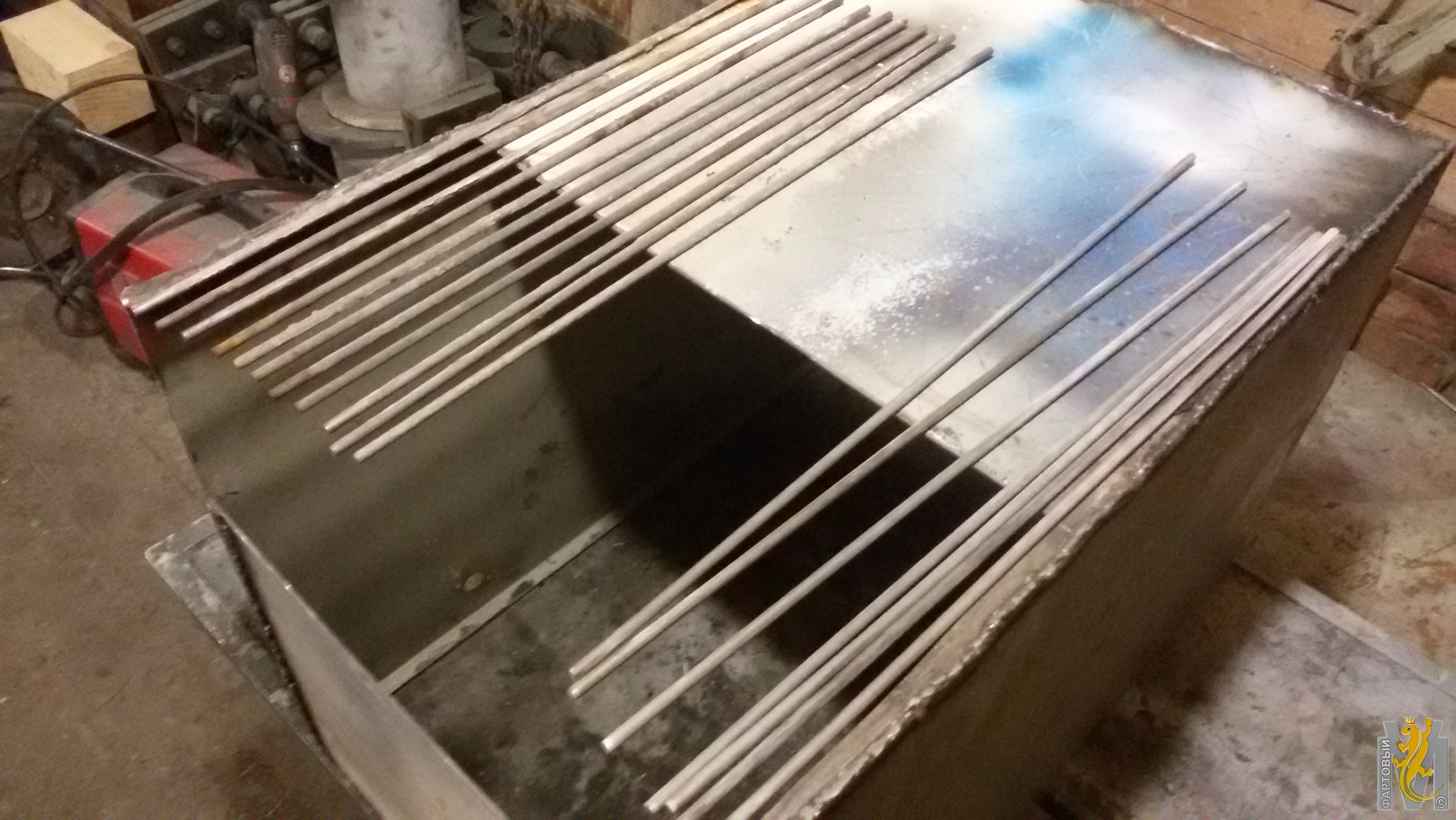

Сообщение Artem 75 » 25 дек 2016, 06:52
Окно вырезал низ 200-400 перед 130-400 грохот думаю сделать из электродов 5конечно обмазку отдолбить :yes
Стадия сборки
Сообщение Михалыч » 25 дек 2016, 07:31
С рояльной проволоки делается, электроды "играть " не будут, и будет как у дипсисов - руками камни сгребать :yes
ну и спешка нужна где?
вырезал чуток не правильно. :yes
Сообщение Artem 75 » 25 дек 2016, 08:08
Михалыч писал(а):Source of the post С рояльной проволоки делается
А где ее взять то в глухой деревни электроды с трудом нашел :ugarau
Сообщение Михалыч » 25 дек 2016, 08:09
Дорогая ещё к тому же она, три тыс. руб. на один бункер :yes
Кино смотри, ошибок чужих не повторяй :yes
