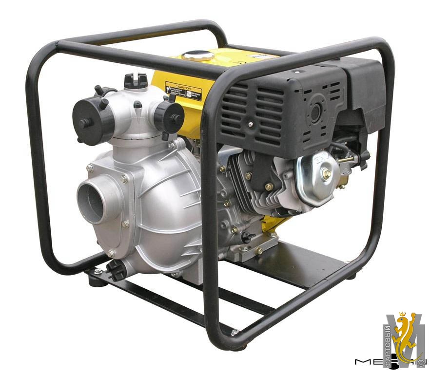

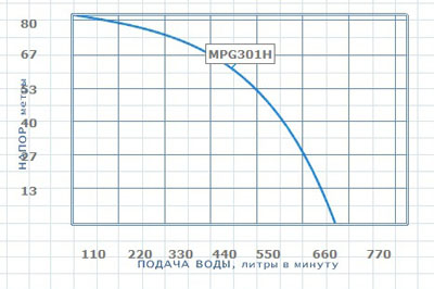

Сообщение Baranov743@gmail.com » 08 ноя 2016, 06:28
Мотопомпа MERAN MPG-301H
Модель MPG301H
Производитель Meran, Китай
Назначение Высоконапорная мотопомпа
Двигатель
Тип 4-х тактный бензиновый
Объём см³
Мощность лс 9 /6.62 кВт
Охлаждение Воздушное
Система запуска Ручной стартер
Топливо АИ-92,АИ-95
Емкость бака 6,5 л
Расход топлива л/ч
Помпа
Тип Самовсасывающий центробежный
Производительность до 40 м³/ч
Подача до 650 л/мин
Напор до 70 м
Диаметр входа 75 мм (3")
Диаметр выхода 65 + 2х40 (2,5" + 2х1,5")
Самовсасывание до 8 м
Вакуумный насос Отсутствует
Габаритные размеры (ДхШхВ) 650х460х530 мм
Вес 42 кг
ПС. Параметры заявление не плохи, но так ли на самом деле.
Я смотрю и сравниваю с МП600, 9 сил против 16 сил, и чего она накачает.
Кто, что думает. Просто созрел вопрос о покупке хорошей помпы, грязевых как грязи у нас, а вот нормальной высоконапорной как говорится нет.
А покупать грязевую на 30 метров и запитывать через повышающий эжектор, чет сомнения берут. Хотя на землесосах используют данную технологию.
И как дурак не знаю, чего взять и нафиг это мне нужно.
Сообщение Борода » 08 ноя 2016, 07:07
У меня этот миран отработал этот сезон на отлично.выкачал под 60кубов 3 эжектором.поднимал 3-4метра. бака два с половиной часа как рас перекур.магистраль сто метров 4 66рукова один50.посравнению с помпами ч то давят до30 метров огонь.теперь о грусном .670л недает с глубины два метра дополнительно надо воду для эжектора подать.заменил свечу. карбюратор. настройка зажигания.купил водолея.стемиже параметрами вот он теперь огонь
Сообщение Борода » 08 ноя 2016, 07:18
И воды на все хватает. и мотор хонда 20лс прирасходе15л за день.бери лучше сразу такую. или с нача маленькую для разведки для маленького шлюза литров300.им заробиш на хонду я так сделал
