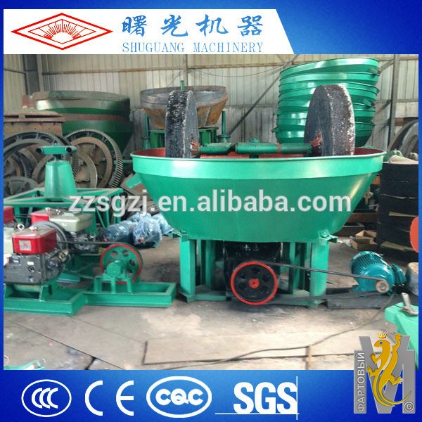

Сообщение Алдар Косе » 09 дек 2017, 19:07
На алибабе в продаже,пан мельница называется.Названия не знал,у нас ее называют "казан"
Алдар Косе
Откуда: Казахстан
Сообщение Алдар Косе » 09 дек 2017, 19:19
Думаю по фото принцип работы понятен,что не ясно спрашивайте.
Сообщение Славян » 09 дек 2017, 19:23
Засыпается прямо сверху в чан?
Сообщение Славян » 09 дек 2017, 19:26
https://youtu.be/YxcmAPOpkKc Нашёл.Как всё просто и гениально.

Сообщение Алдар Косе » 09 дек 2017, 19:33
В чан подается вода на уровне середины чана трубка слив,засыпаешь щебень после щековой,колесами давит, легкое через слив тяжелое на дне,сутки две тонны остается с ведро тяжелого потом экологично на "кормилицу"Михалыча и он самый на выходе *OK*

Сообщение Славян » 09 дек 2017, 19:40
Всё правильно только в воде.Сколько стоит такая? И где достать?

Сообщение Михалыч » 09 дек 2017, 20:00
Про сухой помол в целом речь идёт , а не в этих чанах :yes
Тут при такой работе плавучий метал выносит на верх и он уплывает в хвосты , собрать его можно только флотацией, потому и применят ртуть видимо.
Зато концентрата меньше.
А на сухую - больше пыли, но метал весь на месте :yes

Сообщение Михалыч » 10 дек 2017, 09:21
Нет у них концентраторов,в чан наливают серебрянку,а мелочь через верх уплывает с мутью.
Сообщение Славян » 10 дек 2017, 09:48
Нее! От бабушки уйдёт и от дедушки уйдёт,А От серебрянной водицы не уйдёт
Сообщение Михалыч » 10 дек 2017, 10:18
Конечно не уйдёт если в закрытой банке трясёшь,а тут постоянно вода подаётся и муть через сливы идёт. :yes
Дурят их китайцы,15 американских рублей берут за помол и ещё собирают то что с корыта убежало,а там не меньше чем накатало.
Сообщение Михалыч » 10 дек 2017, 10:21
Не хочу развивать тему,но ртуть пока не насытится - она не работает :yes
А сколько пройдёт времени с начала работы и до насыщения?
Сыроват ты Славян ещё в этих делах :-D
То что собрали - отжимают через тряпку,и отдают заказчику,остатки прогоняют через урерту и снова прибыль :yes
