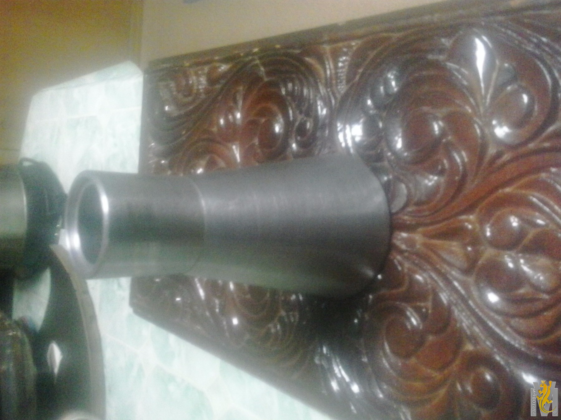

Анатолий Михайлович подскажи на сколько водяной ствол под бульдозер насос 3 куба
Золотодобыча по взрослому.
Сообщение Михалыч » 15 апр 2017, 17:55
Николаевич, тебе надо делать по ширине лопаты, плюс пару метров на бока с запасом, поставить на сани, бункер, эжектор, монитор.
Николаевич
Сообщение Николаевич » 15 апр 2017, 18:20
Это все понятно выходное отверстие на сколько я выточить хочу либо покупать РС 70 и проблема решена там 19 мм я думаю маловато :grabli
Сообщение Михалыч » 15 апр 2017, 18:22
Под этот прибор надо лафет, там сменные насадки.
Николаевич
Сообщение Николаевич » 15 апр 2017, 18:26
Тоесть начать с 20 и до 40 :grabli
шушлайка
Сообщение Михалыч » 15 апр 2017, 18:30
До 32 только вроде на лафетах, 40 лишку будет, тебе не только вода , но и напор нужен.
без насадки обще 50 получится, забыл уж, мерить надо.
и ты опытным путём выберешь размер.
Николаевич
Сообщение Николаевич » 15 апр 2017, 18:32
:thank понятно
Сообщение Sieris » 15 апр 2017, 19:23
25. 28, 32. Дальность струи 50 расход 19-25 л.с
Сообщение Михалыч » 15 апр 2017, 19:34
А без насадки на сколь не помнишь?
не ошибся что на 50 ?
Сообщение Sieris » 15 апр 2017, 19:35
Нет данных.
Пы.сы на 56мм
Николаевич
Сообщение Николаевич » 19 апр 2017, 17:44
Готово :levsha:

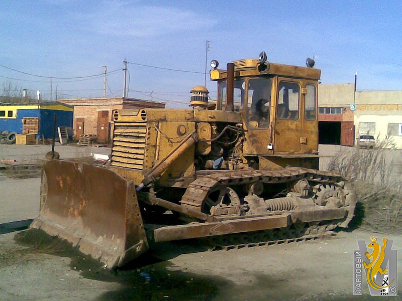

Михалыч можно ли таким вскрышу сделать?
Сообщение Борода » 19 апр 2017, 19:35
Славян, Не гони впереди паровоза. бочку еще не откопали. :ugarau Инеизвестно в каком ана состоянии .Сколько колхозники металла с нее срезали .Прибор и насос все разобрали. :yes
Сообщение Михалыч » 19 апр 2017, 20:35
Славян писал(а):Source of the post таким вскрышу сделать?
Такими и делают :yes
Сообщение Baranov743@gmail.com » 20 апр 2017, 03:53
В общето сперва болотник загоняют и делаю водопонижение, по русски траншею делают и по канаве воду отводят. Только после этого загоняют обычные 170 и сворачивают в рулоны кусты и чернозем, только потом снимают вскрышу. Иначе кустами радиаторы поубиваешь.
Для вскрыши как минимум нужно три трактора. Один болотник, и два 170, что таскать друг друга из мачмалы.
На одном тракторе на целике делать не чего.

Насадка на вашгерт :levsha: 32 мм
насадкка
насадка
