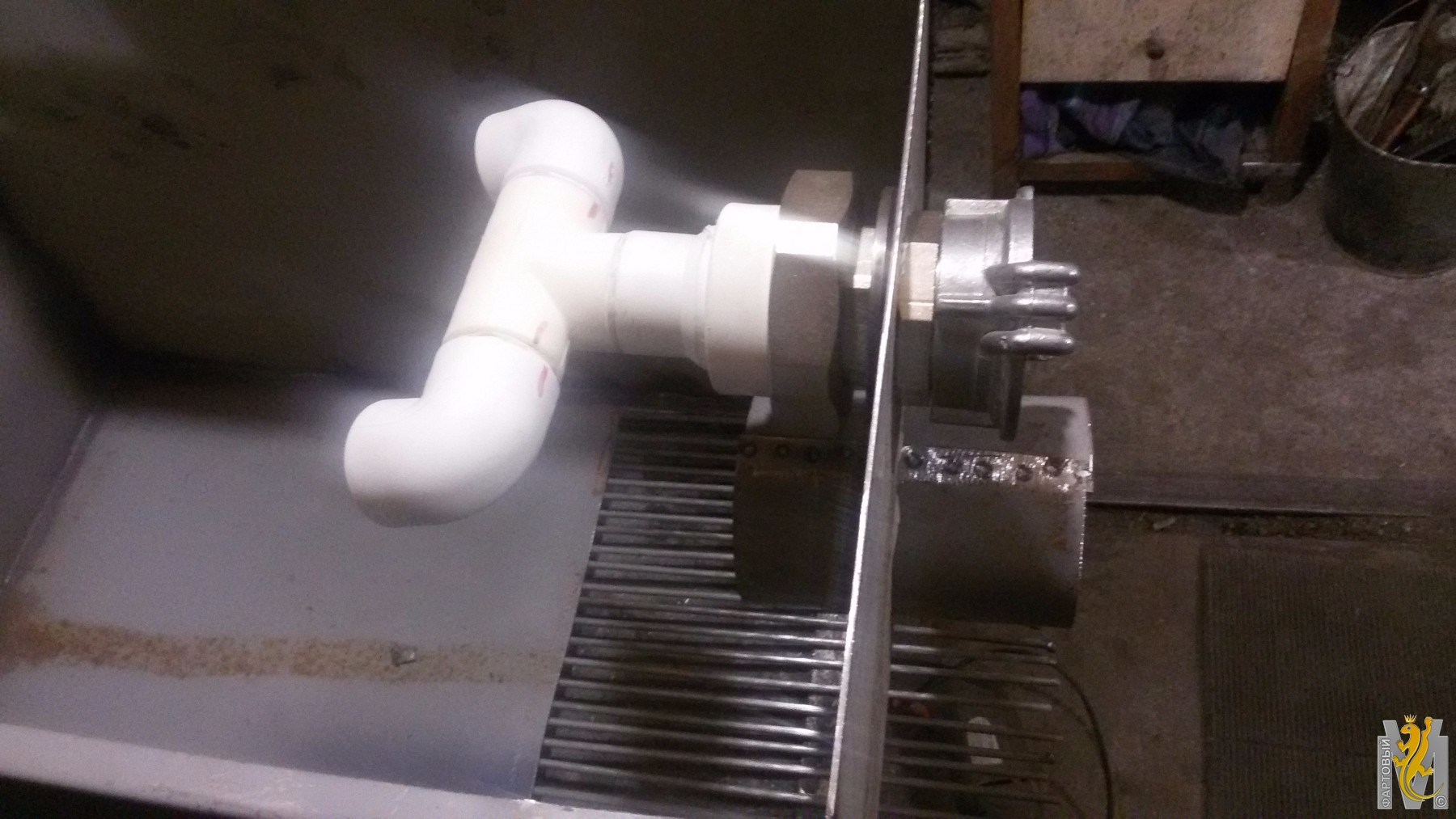

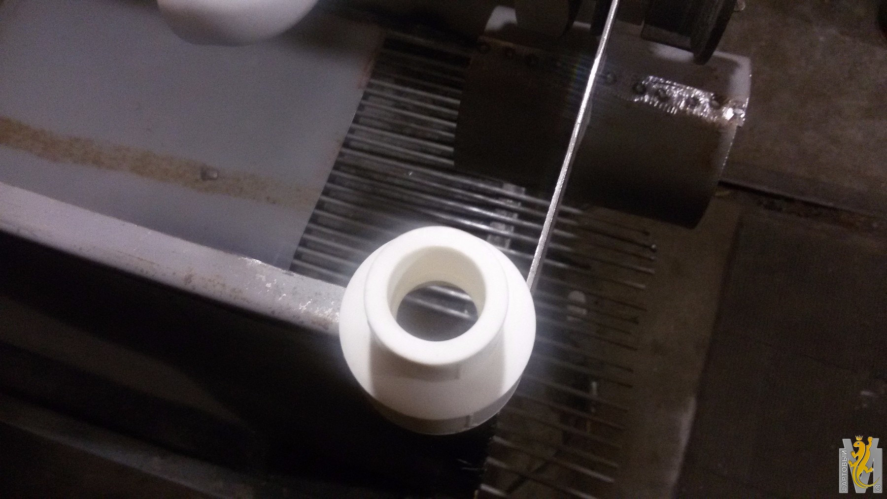

Почти достроил бункерок сегодня взял фитинги на размыв выкатели в 1,2косаря во борыги за пласмасу цену ломят :yes как лучше сделать сопла нагреть загнуть или в поять на 20 переходы сделал 32пропеленом
Сопло 20-32
Размыв

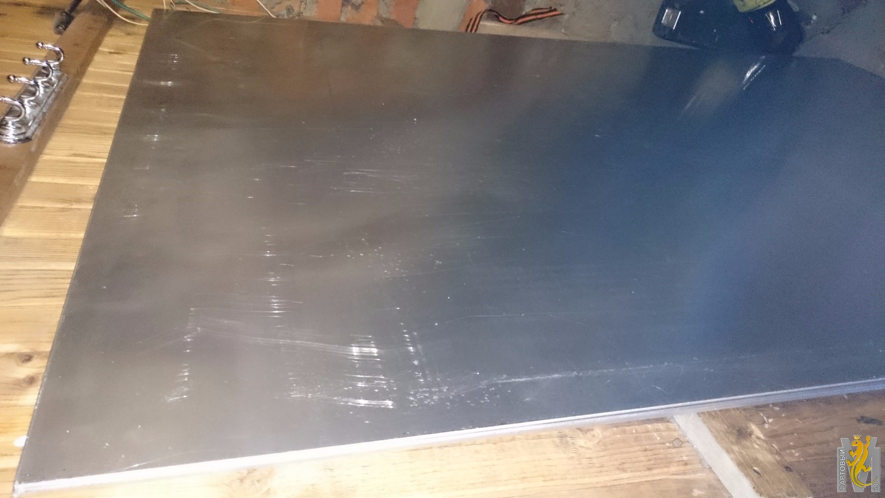

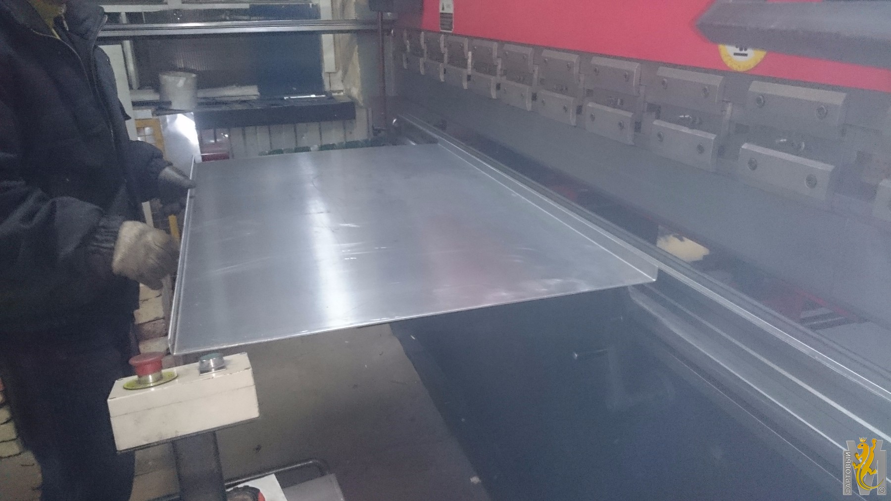

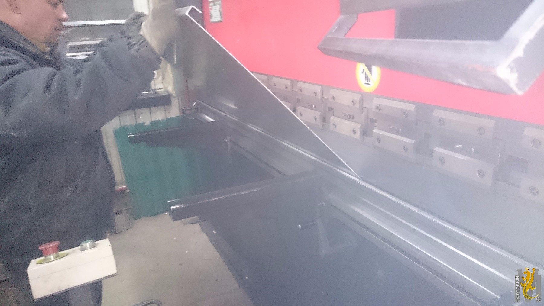

да по первой кажется что дорого а начинаешь собирать и уже не знаешь дороже ли выскачет чем готовый купить а сколько время уже потратил на все это ,эти поиски разьезды уже так надоели, сегодня опять день ушел на поездки ,марку металла забыл,или не знал ) вобщем амг2 попался да раскрой не стандарт 1500*960 и толщина 3мм не знаю подойдет или нет пришлось 3 листа брать чтоб шлюз сделать с одного с другого бункер а третий на разведчика и какие нибудь допы ,просто 3 были ровные остальные дугой маленькой теперь очкую вдруг загибальщик криворукий попадется запорет всю движуху я не переживу этого

как у нас я цену знаю по 100-130 за см ууу цена будет особенно за бункер если с алюминия делать еще и он под заказ и цена рублеё 450-500 за кг :yes
Artem 75 писал(а):Source of the post как лучше сделать сопла нагреть загнуть или в поять на 20 переходы сделал 32пропеленом
Сообщение Михалыч » 30 дек 2016, 04:22
Паяльник для труб есть, сантехники им работают, замеряй, прикинь, отметь и спаяют в жилконторе или ещё где.
гнуть ни чего не надо, есть переходы под 45 градусов.

Понял на 45 переход и ок будет а сопло на 20мм пойдет
Сообщение Михалыч » 30 дек 2016, 06:11
Вот этот аппарат http://valtec.ru/catalog/sistemy_polipr ... 8360795107
на 20 пойдёт , но напор на помпе должен быть хорошим. :yes

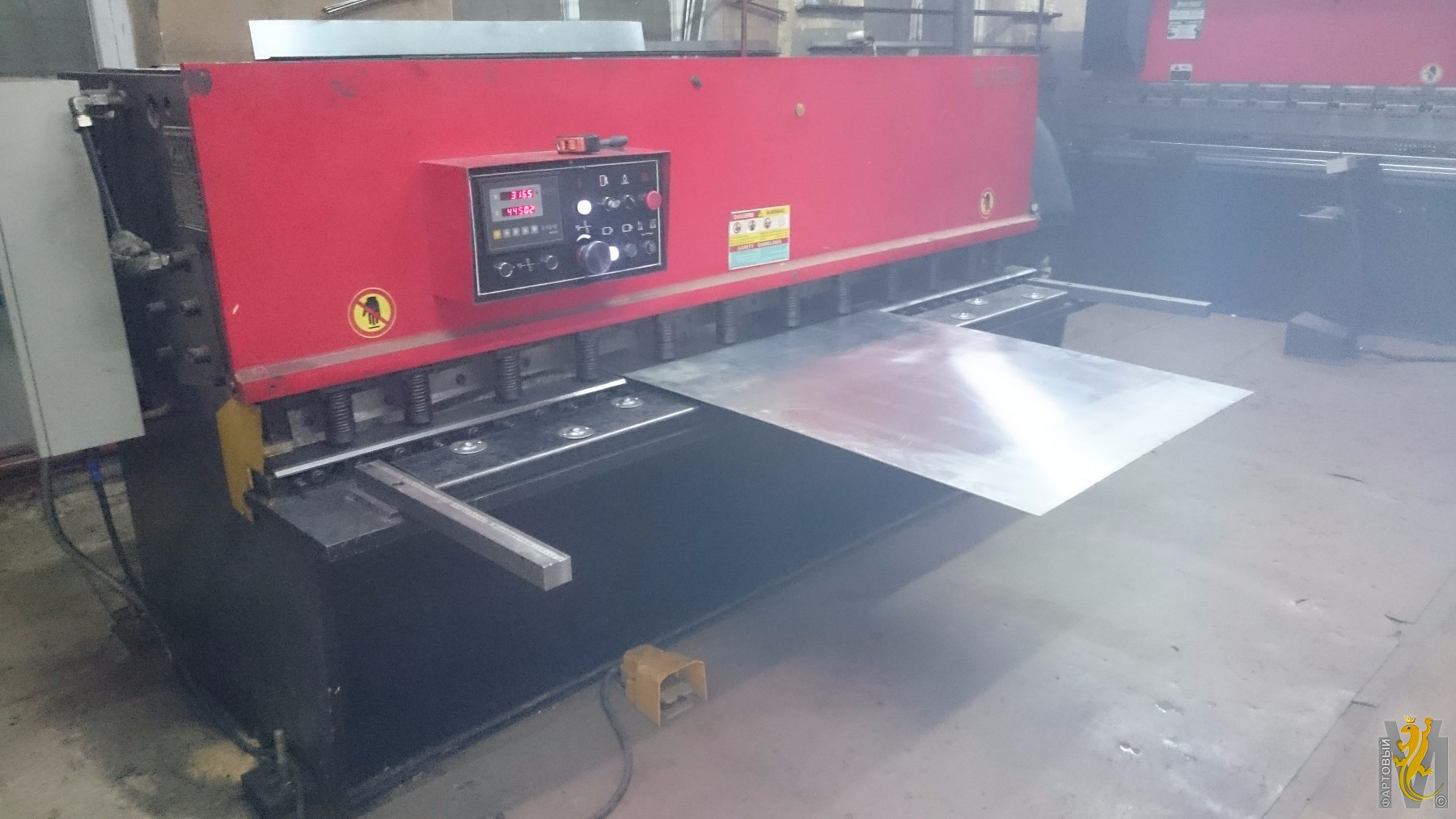

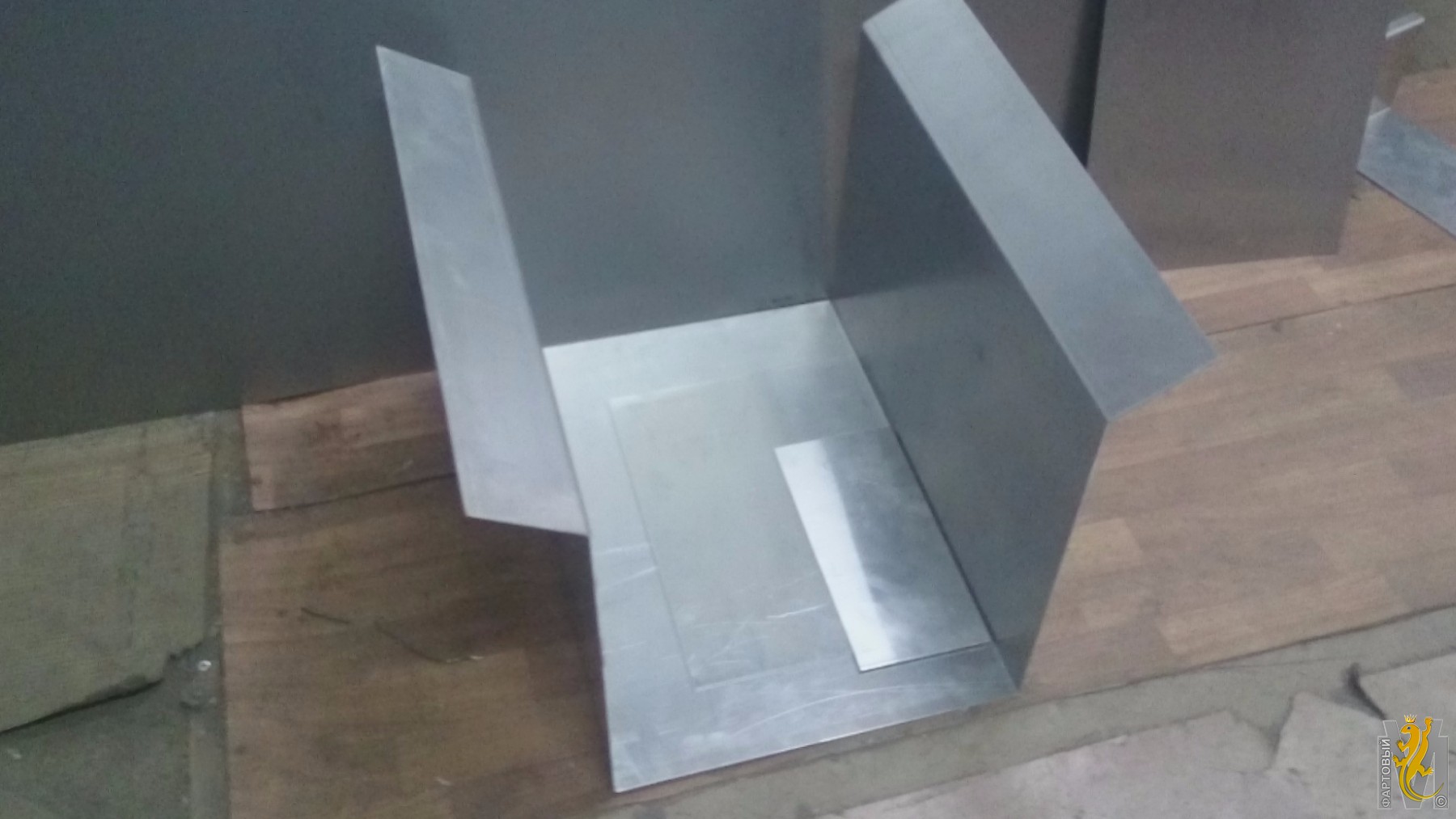

вечером седня как только освободился от роли понятого побежал в цех с аллюминием ,думал долго что делать с ним и когда уже лист пошел под гильятину у меня началась паника че и как делать все размеры в голове перемешались пришлось звонить Михалычу :yes в итоге он меня убедил не мудрить и собрал стандартный шлюз 40 *120 под бункер +разведчика и остался кусок куда не знаю ну я его загнул просто как заготовку такую же как шлюз ,вышло два шлюза бункер и разведчик,и телефон сел не сфоткал шлюзы *PARDON*

Михалыч подскажите размер шарниров крепление бункера к шлюзу которые выполнены в форме буквы :yes
Сообщение Михалыч » 12 янв 2017, 06:40
По месту всё делай,чтоб откидывался до конца и ложился в колоду ровно.
Бро,уши на бункере прибавят габариты,лопатой и так не промахнёшься,можно было просто отбортовку сделать и сварки меньше.
Сообщение Brobrok » 12 янв 2017, 07:08
ступил уши походу на 30 колоде :yes,когда согнулась уже тогда и понял в такой бункер и так не промахнешся наверно чтоб из далека кидать :-D а потом дома пересмотрел не обнаружил ушей на сороковке :yes

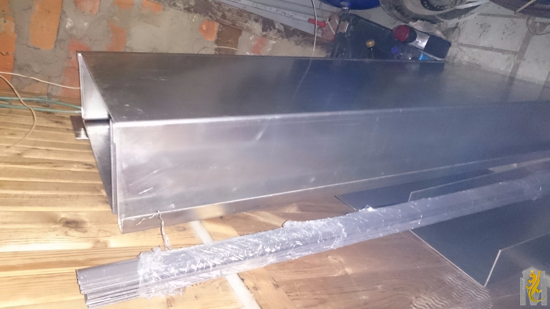

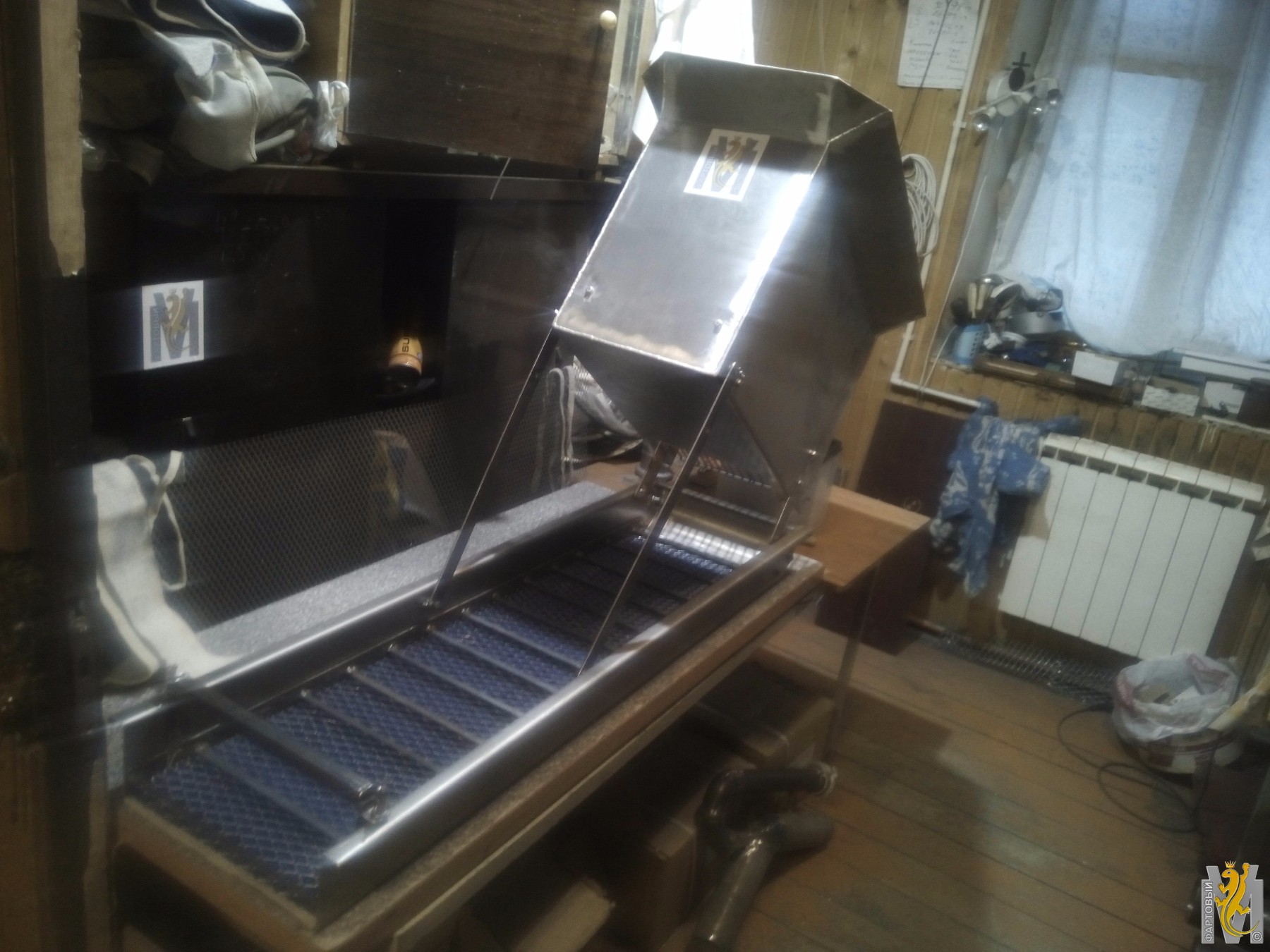

Сообщение Михалыч » 12 янв 2017, 14:21
Сегодня собрал :club
Сообщение Brobrok » 12 янв 2017, 16:48

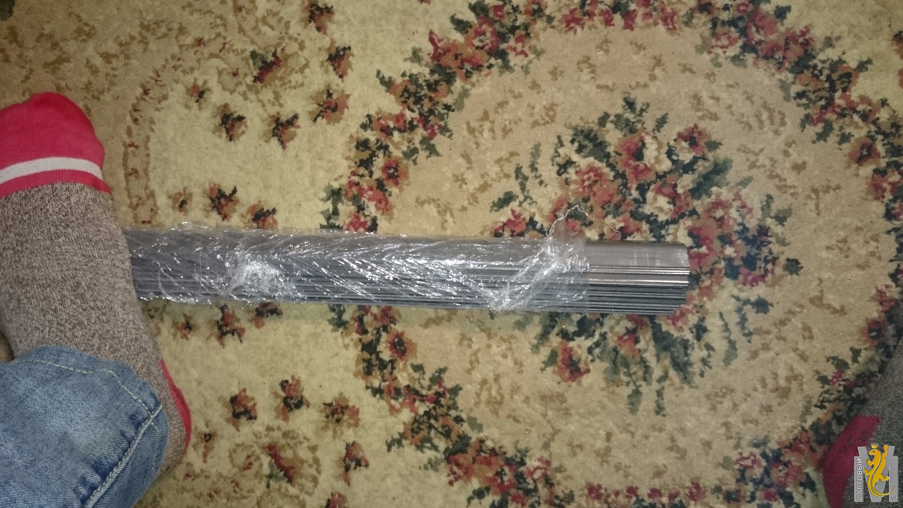

а я рифли наделал двух видов и направляшки :dance
Сообщение Brobrok » 12 янв 2017, 19:39
шлюзики :dance
