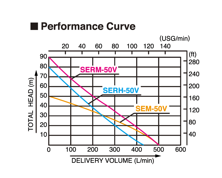

Созвонился с продавцом, оказывается производитель перестал выпускать мотопомпу Koshin SERM 50 V с двигателем Mitsubishi GM182, вместо этой модели выпустили на рынок. На замену им теперь выпускается аналогичная модель Koshin SERH-50V с двигателем Honda.
http://firepumps.ru/index.php/naporpump ... h-50v.html
Красным параметры старой версии, синим новый. Сделано это якобы по тому, что двигатель на старой версии не выдерживал, по этому решили, чуть чуть сделать слабее насос.
Цена вопроса без пересылки из Питера 57 тысяч. Что думаете стоит брать?

Чет и двигатель похудел с 6 сил до 4.2, я так понимаю это слишком мало, для помп такого класса?

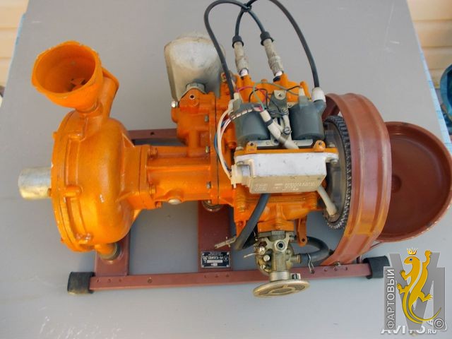

Есть помпа с параметрами 40-50 кубов в час, напор до 60 метров, двигатель 8 л.с. расход 1.85 литра в час, цена 15 тысяч, год 1989 выпуска.
Сообщение Михалыч » 09 ноя 2016, 07:30
Что за помпа такая?
но показатели хорошие.
Сообщение Baranov743@gmail.com » 09 ноя 2016, 07:42
Свияга М, на базе двигателя Ветерок 12 или 8, но кажется 8. Просто на днях из Зеи поедет машина привезут, покажу. Есть еще одна у старого геолога, пока ломается, но я его дожму. Раньше в геолгических партиях были рабочими насосами, поставлялись и пожарным, но не прижилась, так как их выпускало три или четыре завода, которые были приписаны к разным минестерствам.
Своей пока фотки нету вставлю из сети.
Сообщение Baranov743@gmail.com » 09 ноя 2016, 07:47
Если мама найдет, то будет и заводской паспорт с параметрами)
Сообщение Brobrok » 09 ноя 2016, 07:58
всас маленький у нее,тоже обращал внимание на нее улитку хотел снять,как она в работе?? нету про нее отзывов
Сообщение Михалыч » 09 ноя 2016, 08:09
Два такта не надо Павел.
Сообщение Baranov743@gmail.com » 09 ноя 2016, 08:12
Мы на ней работали в 99 году, заводится всегда только с третьего смычка, подавали воду по рукавам было поряка 200-300 метров на высоту, фиг знает но метров 6-8 точно было, брансбой бил хорошо, сильной упругой струёй, неприхотлива, но были минусы, засирало свечи раз в день чистить нужно было, если работали на малой воде на низких оборотах, на больших было пофиг, довольно тихая, если сравнивать с пожарной и бензопилой урал. Шланг на всас стандартный толи на 40, толи на 50 сейчас уже не помню, крепили откручивали три болта и через резинку. Длина всаса была порядка 3 метров, проглатывала все ветки, водоросли и тд, особо с фильтром на всасе не мудрили. Воняла постоянно тухлой рыбой, но мне кажется это была проблема вечно сырых шлангов, на мутной воде работала проблем не было. С сальниками, я не знал, что такое сальник, сезон отработала нормально. Головняк был только со свечами, хотя подозреваю батя на масле съэкономил, и лил от души жигулевское.
