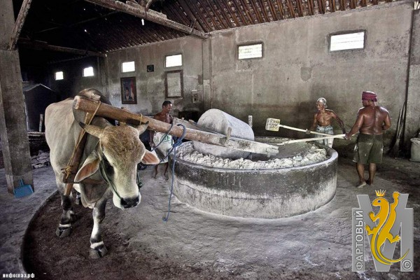

Все на ртуть молятся, блин, что бы амальгамировать всю пыль нужно окислы с пыли смыть, стравить и тд. Делал эксперимент с грамма природной естественной косовой пыли в амальгаму переходит только очень тяжёлое и крупное. Делал в поллитровой бутылке, амальгамму отмывал на лотке, а потом что бы не греть протравил в азотной кислоте, так вот по результатам взвешивания в конце осталось 400 миллиграмм из грамма.
Второй контрольный опыт был, пыль протравил в лимонной кислоте, слабый раствор, промыл и только тогда добавил ртуть, во втором случаи выход был 870 миллиграмм. Вот и думайте. Любая золотина в обертке из карбонатов и оксидов железа, что не дает возможности легко удержать металл.
Именно с причиной рубашки столкнулись в начале века на Амазонке. Проблему в бегунах решали толи уксусом, толи лимонкой, толи молочной кислотой. И после замачивания и перемыва в бегунах только после этого добавляли ртуть которая и извлекала косовой метал более эффективно.
На счет свежего мокрого помола тут идет механическое сдирание и расплющивание металла, но мелкий он легко плывет, и частица размером менее микрона уже не подчиняется гравитационным принципам обогащения, она с глиной плывет.

Замени мелюшие тело на узкое и будет вам собственный бегунковая мельница.
