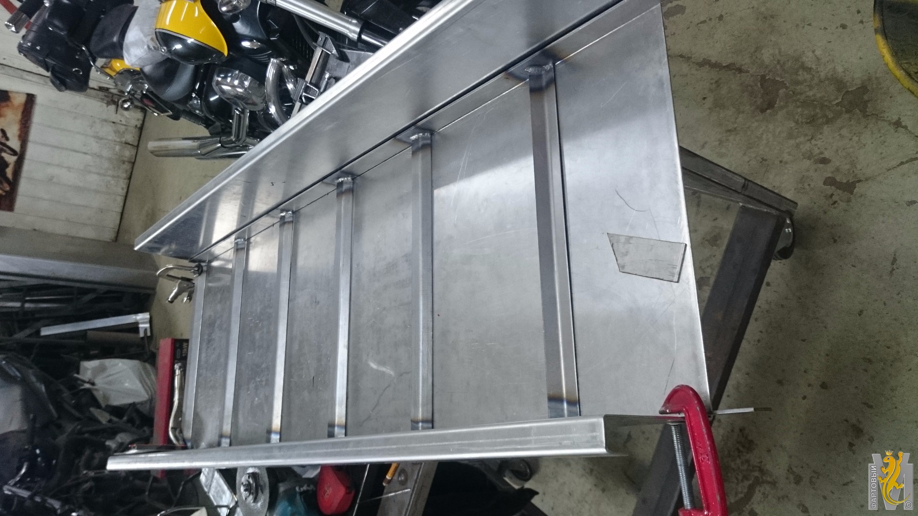

Вот что техника делает и беспокойная душа :ugarau Записывай Брод все размеры на бумаге .Красивая колода.
Сообщение Brobrok » 12 янв 2017, 22:01

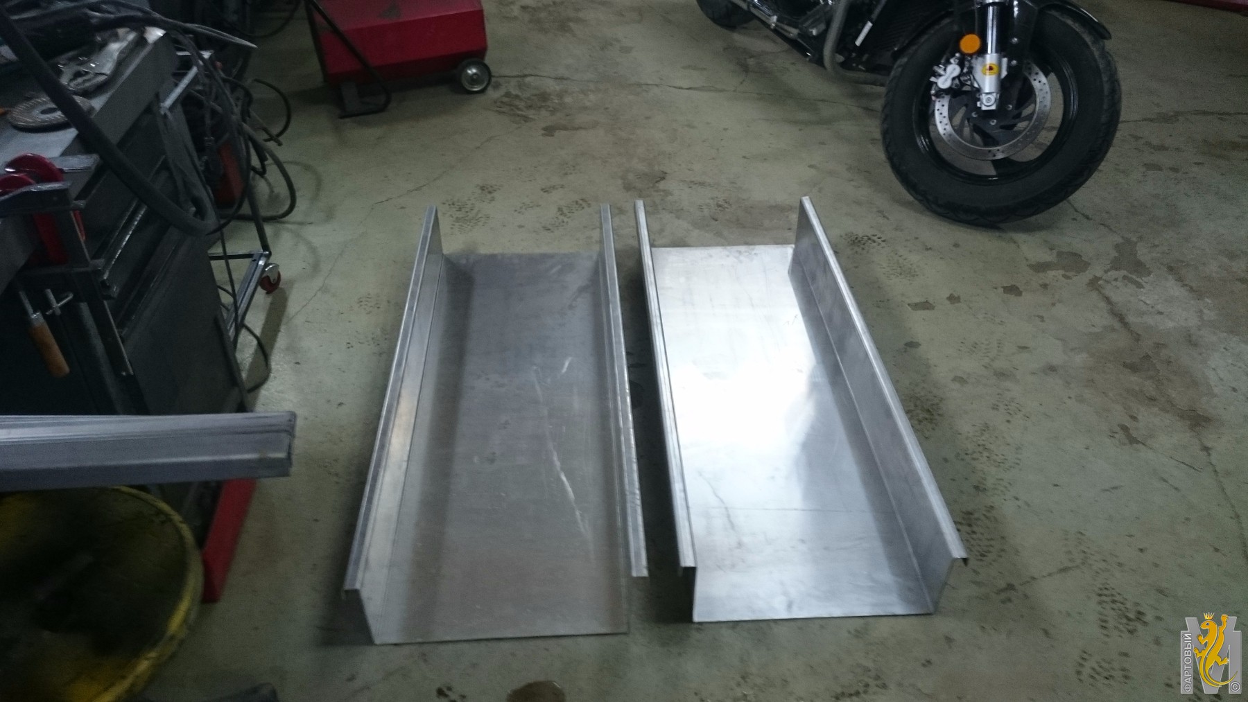

да это просто волнение было гибщик незнакомый самоучка а всего три листа маленьких было запороть боялся гнули в четвером я с другом и он со станком :-D а металл тянется еще все по размерам расчертили а все равно вышло не 40 а 41 :yes я там такую волну волнения создал что тот распереживался сам не дай бог не догнет или перегнет он с этим уголком аж руки тряслись :-D ну молодец все четко сделали рифли тоже четко нашлепали остается сборка и ковры завтра если получится я всех предпринимателей на районе замучал чтоб купили мне рулон диллеры не работают с физичесскими лицами
Сообщение Brobrok » 13 янв 2017, 01:19
Михалыч,рояльная какого размера? и еще сгодится она на паука или там другая идет?
Сообщение Brobrok » 13 янв 2017, 01:31
и еще имеет ли смысл цинковать рифли и просечку или сотрется цинк к чертям? и еще ..и еще и еще :-D

Строй из черного варить лучше .Цинк стирается за две недели .трафарет у меня теперь полосатый.Ржавый-белый :ugarau

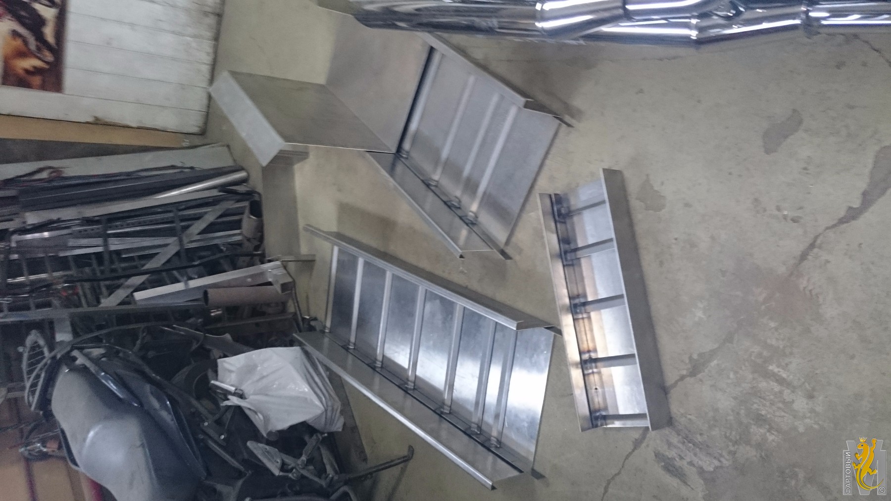

Сообщение Brobrok » 13 янв 2017, 17:40
Щас буду рифли собирать,направляющие буду прижимать трафарет правильно? Значит они не в притирку к бортам должны быть милиметра по 2 от борта оставить зазор?
Сообщение Михалыч » 13 янв 2017, 17:44
Два шлюза будет, или один?
Сообщение Brobrok » 13 янв 2017, 17:46
Ну планировал один сборный но ты сказал не надо выходит 2 но бункер один :-D
Сообщение Михалыч » 13 янв 2017, 17:49
Один под поток сделай, расширитель для реки и загрузку лопатой, брату продашь :yes
рифли только там практически не нужны, чисто для прижима трафарета.
можешь их положить лёжа, и будет работать замечательно.
Сообщение Brobrok » 13 янв 2017, 17:57
Нету матерьяла больше, мне главное себе сделать я уже на речку хочу быстрей попробовать, а с расширителем разведчик на 20 сделал а 40 не промоет речка наверно

рифли почти сделал, обрезать и ручку с зажимом замутить передок потолще 1,8 мм
Сообщение Михалыч » 14 янв 2017, 05:38
Борт задний будет, или сразу бункер?
Сообщение Brobrok » 14 янв 2017, 12:14
задний борт это стенка под рояльной проволкой?
Сообщение Михалыч » 14 янв 2017, 15:54
На шлюзе стенка. :-)
Сообщение Brobrok » 14 янв 2017, 19:58
Будет сьемный борт чтоб изменить конструкцию если потребуется

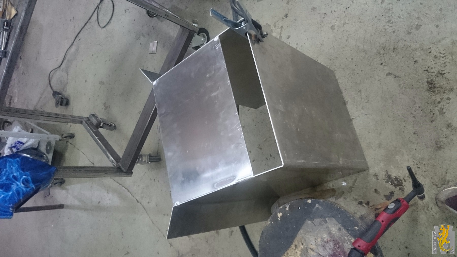

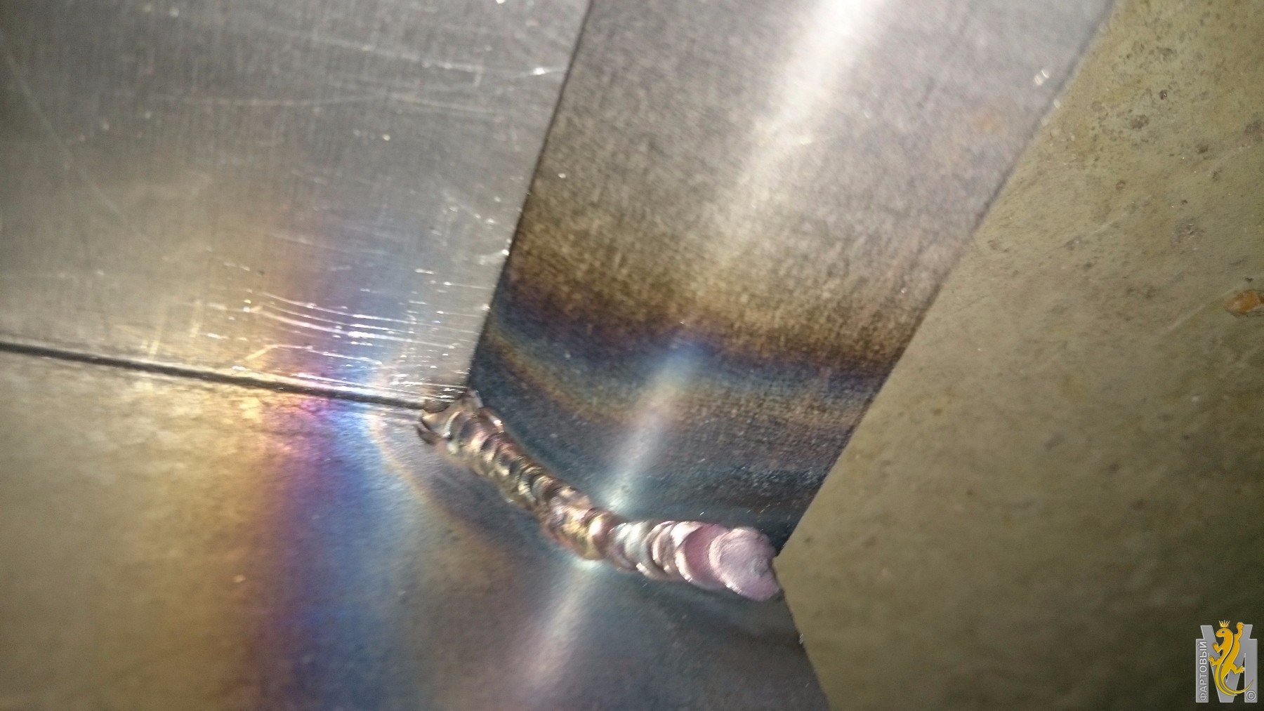

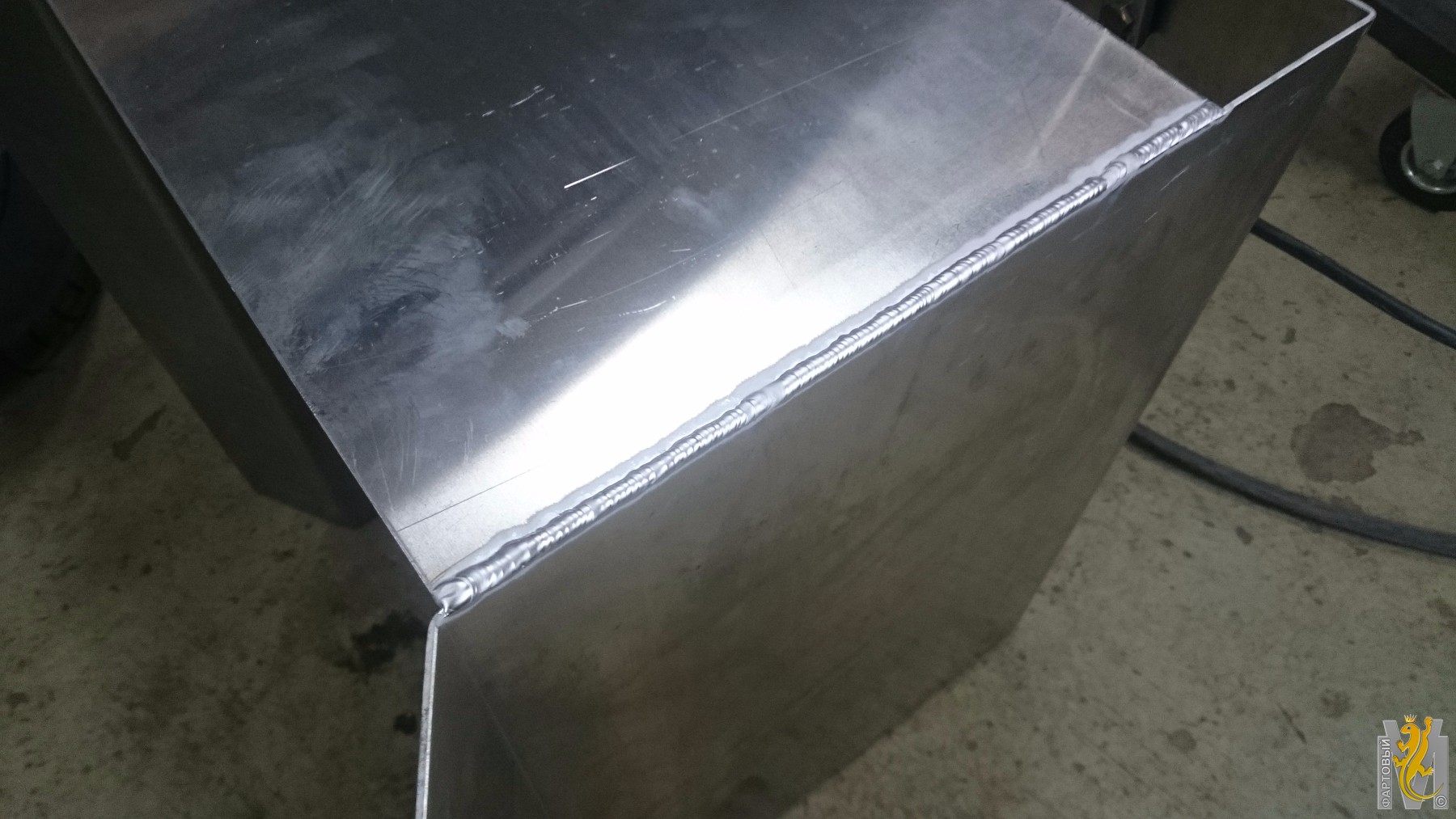

Сообщение Brobrok » 14 янв 2017, 20:40
Шовчики на бункере
Сообщение Михалыч » 14 янв 2017, 20:45
Мастер! :yes
только ещё усилителя не хватает на борту, вывернет его рукавом и пульповодом :yes
Подогнуть надо было край сразу, или сейчас планочку приваривай.

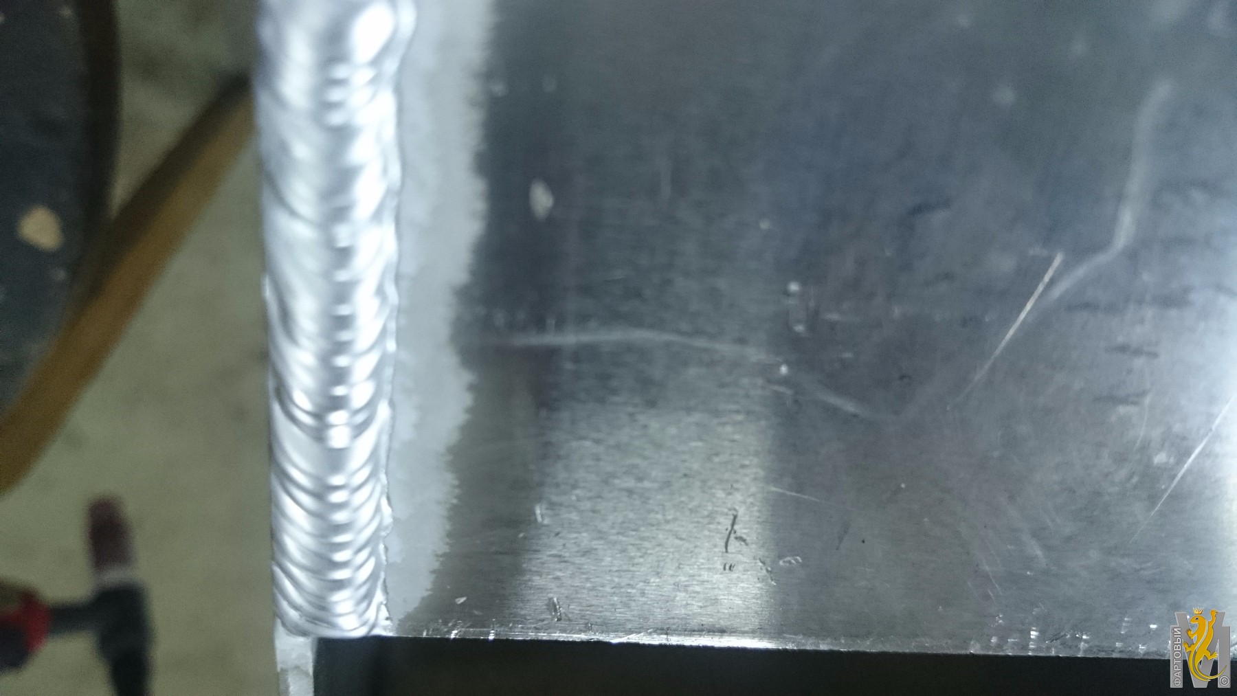

Сообщение Bola » 14 янв 2017, 20:59
Brobrok, чем свариваешь? Вроде плазменная горелка на одной из фото?
Сообщение Brobrok » 14 янв 2017, 21:21
Все плазмой
Сообщение Bola » 14 янв 2017, 21:23
Плазмой не приходилось сваривать. Как она, для всех металлов канает? Вроде говорят, что плазма для любых металлов самая конкретная, если в цехе варить.
