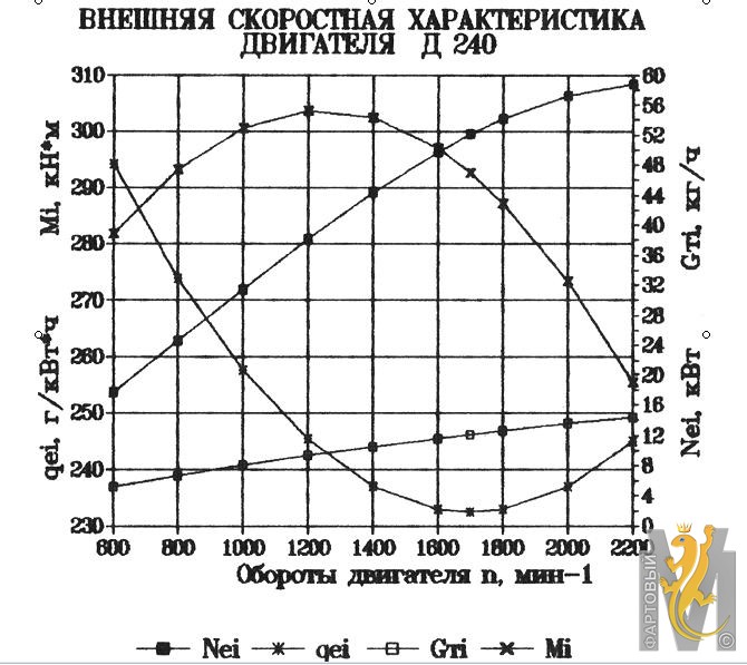

Доброго Всем! Как думаете, или может знаете, с пн40 справится мотор д240 через повышающий редутор 1к2, или лучше д245?

Сообщение Леший лесной » 14 янв 2021, 19:23
240 не потянет :yes и 245 только только. Редуктор не даёт мощности им кобыл не дабавишь. Обороты наминал при которых будет 245 выдавать нужные килловаты будет на пределе без редуктора. Ну или если его ставить через редуктор то полноты возможности данного насоса не увидеть. ЗИЛ 130 и его старшие братья осилят. То есть шестёрка :yes

Сообщение Леший лесной » 14 янв 2021, 20:35
Михалыч, пн 40 у просчитал *PARDON*

Ну если пн30 работает на д144 и через редуктор 1:4, то думаю д240 вполне должен справится с пн40 через редуктор 1:2.

Мощьность при использовании редуктра не меняется вроде, вычитал на каком то форуме математиков механиков), что на выходе с мотора, то и на выходе с редуктора. Меняется только крутящий момент, то есть уменьшается, а у д240 его аж 270нм примерно, думаю вполне достаточно что бы прокрутить пн40 через редуктор1:2

Так и есть, но
Д240 выдает 80 ЛС при 2200 :yes а пн 40 при 3000 нужных ему для работы 89 ЛС.ставишь редуктор 1к2
И снижает обороты на двигателе при этом падает мощность ДВС а выдавая газ в пол на насосе обороты больше 3000 и возникает кавитатция.
Поправьте если не прав :-)
Сообщение Леший лесной » 15 янв 2021, 01:42
Перечитал по взрослому, почти прав :yes на сторонних сайтах только информация и не базарят *PARDON*

Мотор Волговский тащит улитку пн 40 на прямую :yes
Не помню только ,толи на 120 эжектор был ,толи на 159 .

Сообщение Янде » 15 янв 2021, 14:52
Приветствую д240 через повышающий редуктор 1к2 для пн-40 маловат будет, работает конечно, но весь потенциал насоса не увидишь, нужно мощнее, либо редуктор 1к 1.5 это будет лучше, а в идеале тд 42 на прямую передачу!!!давно уже это испытанно

Улитку крутит , напор хороший ,мотор не напрягается.

Попробую вобщем, выбора все равно нет, бюджет не большой, тд42 не потяну

Оборотов больше 2 тыс + редуктор ,воды и давления хватит на стол.
Вот расход оставляет желать лучшего.
