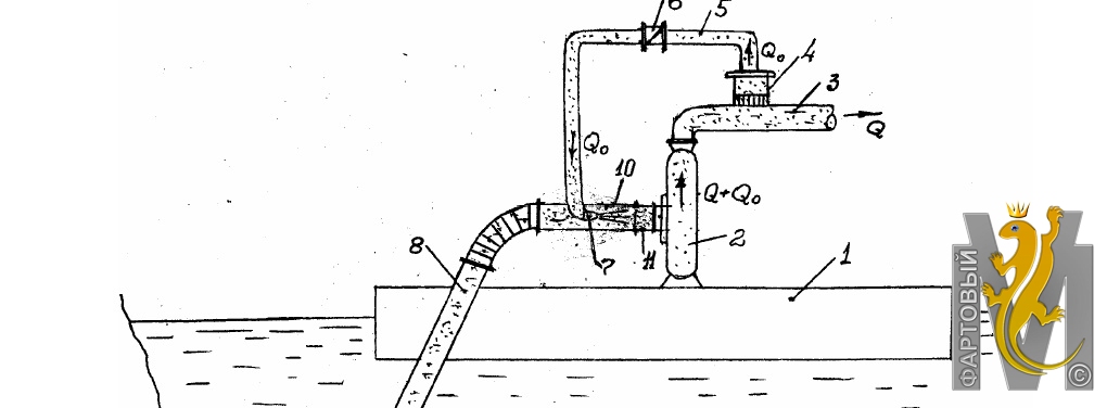

Вопрос, почему никто не использует повышение давления мотопомпы, методом эжектора?
Как это реализовано в насосных станциях? При низком давлении производительность таже, что и без эжектора, но эжектор помогает поднять давление минимум в двое с потерей производительности на столько же?

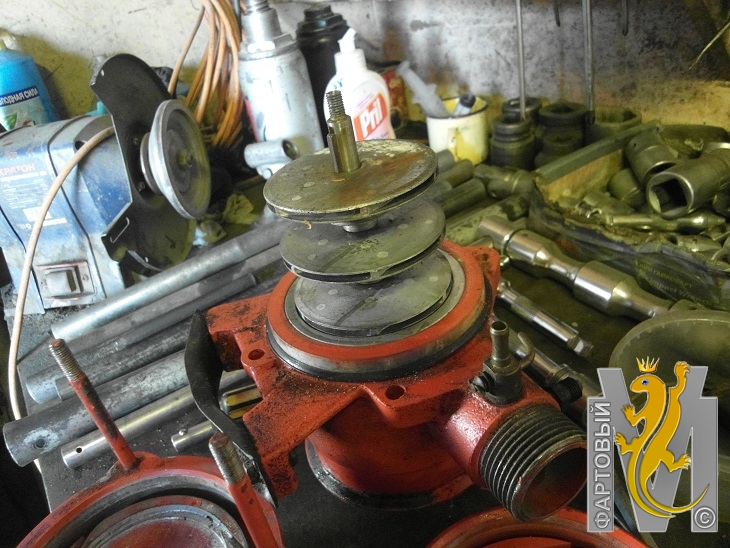

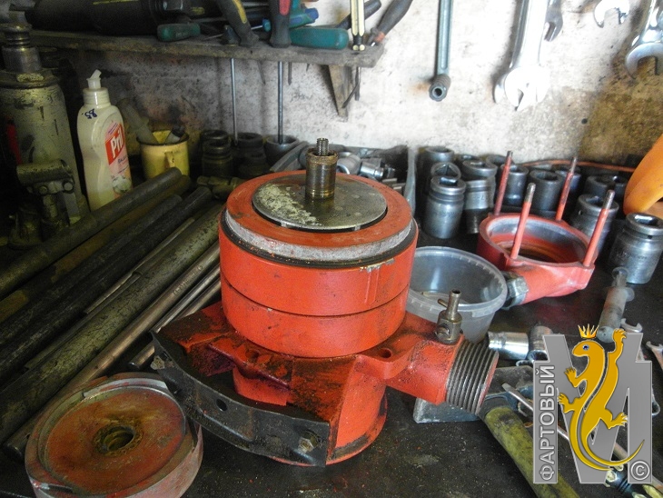

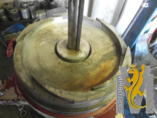

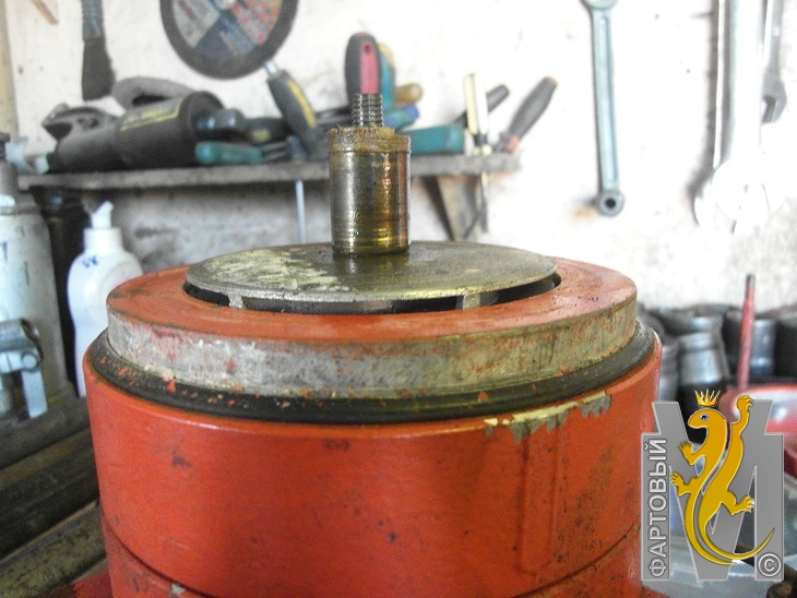

Трех секционник, перебрал, собрал а к двигателю прикрутить руки не дошли(

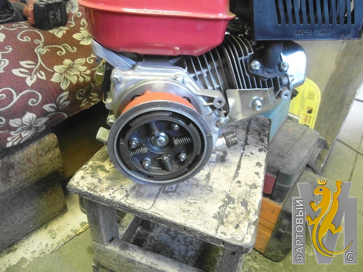

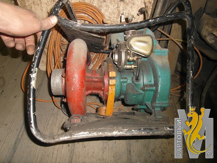

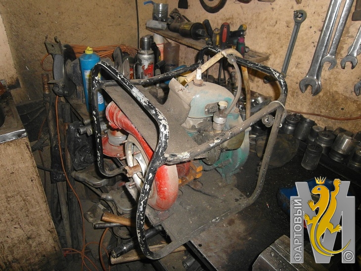

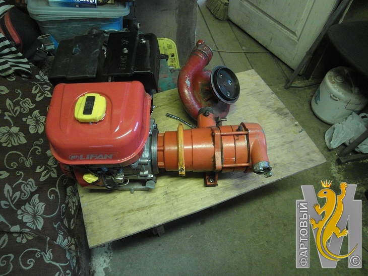

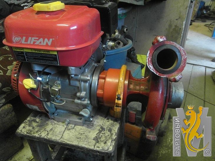

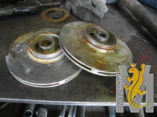

Летом сделал помпу на лифане 6.5.
Накосячил с кроваткой и второй вариант насоса не влез(
А переделывать было не когда, летом поувольнял работяг за пъянство, и сам всё лето пахал(
Зимой наверстаю)
Зимой наверстаю)

- Откуда: Амурская область
На заломе шланга 5.5 кг , и на переливе примерно 12 кубов в час, при пересчете на бочки с водой)
короче параметры примерно такие 55 метров, 12 кубов в час.

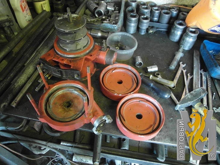

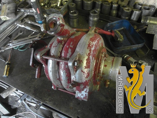

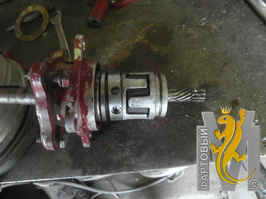

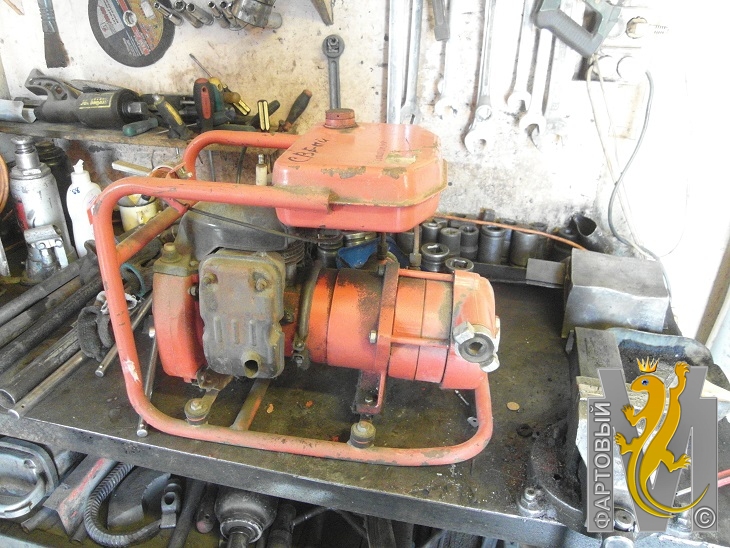

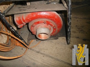

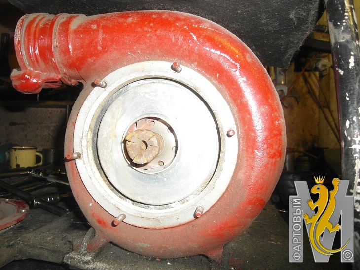

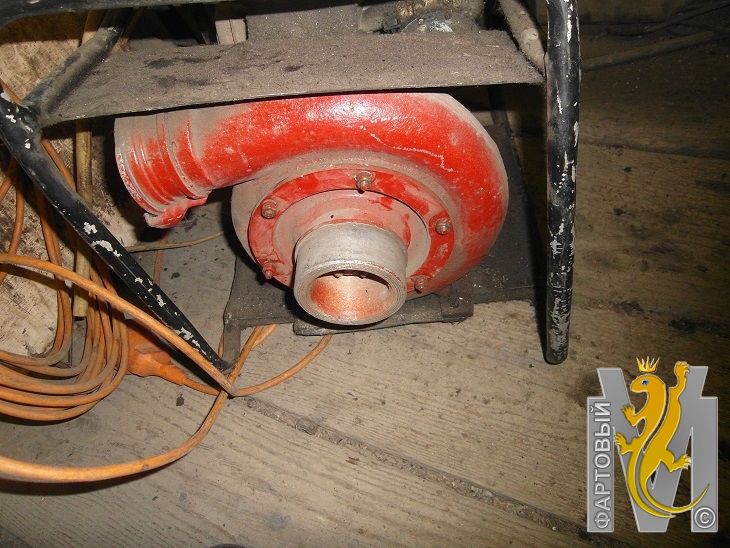

Красная улитка с пожарной переносной помпы лесников и МЧС образца советского периода.
Вешалась на бензопилу, урал или дружбу.
Дружбу 2 вы видите на фото.
