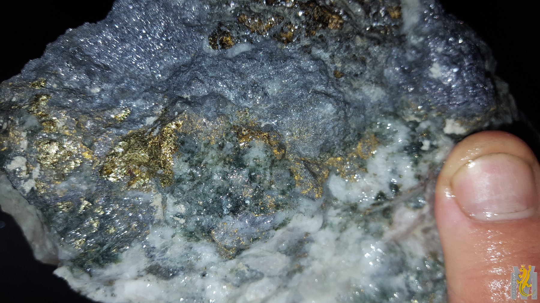

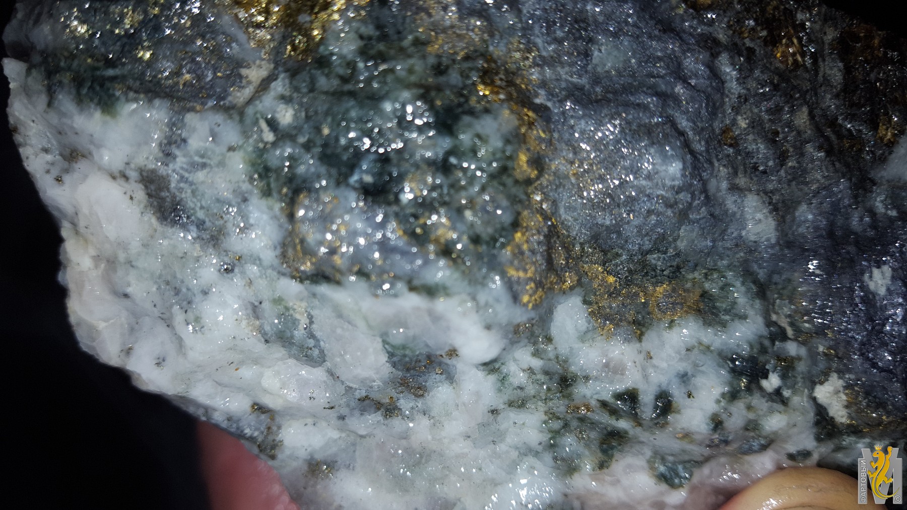

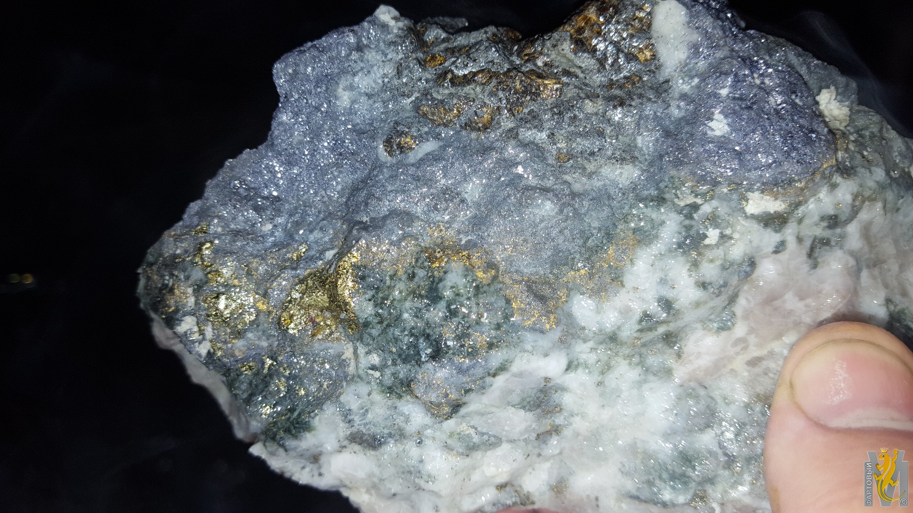

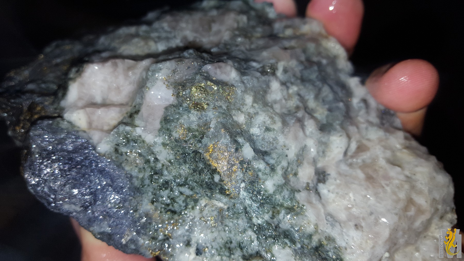

Ну вот господа, найдена очередная жила :balala после очередной отпалки помыли камушки. Причувствую хорошую полосу на столах *YAHOO*
